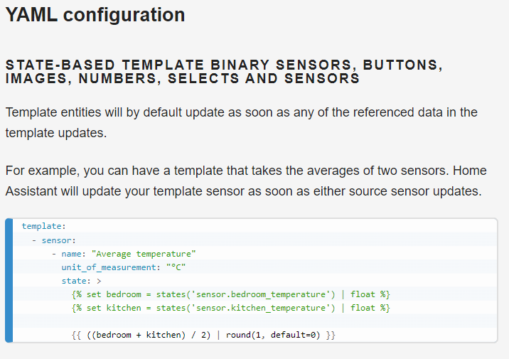

c’est un template sensor a mettre dans un fichier template.yaml.
Et ajouter la ligne template: !include template.yaml
dans le fichier configuration.yaml.
Enlève le template:
au début, dans le fichier template.yaml, comme il est déclarer dans la ligne template: !include template.yaml

On ne peut pas le mettre dans un fichier sensors.yaml et y faire appel via sensor: !include sensors.yaml
Non, le nouveau format de template est plus dans sensor.yaml.
Nouveau format de template
Ancien format, qui été dans sensor:
lilp
Avril 18, 2024, 1:15
8
Si je comprends bien, tous les anciens template (sensor, switchs et autre) doivent être maintenant recensés dans un seul fichier template.yaml?
Non, ta que les templates sensor et binary_sensor dans le fichier template.yaml.
Pour les templates switch, cover, weather, alarm , light, fan c’est toujours dans sensor.yaml.
Faut regarder sur la doc, c’est expliquer.
