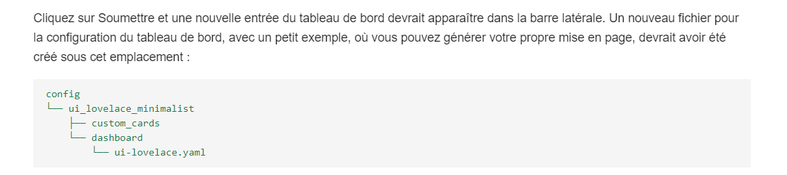

regarde dans ce dossier :
config
└── ui_lovelace_minimalist
    ├── custom_cards
    └── dashboard
        └── ui-lovelace.yaml
Peut-être supprimer tout le dossier ui_lovelace_minimalist.
Bien vérifier la configuration, avant de redémarrer HA.
