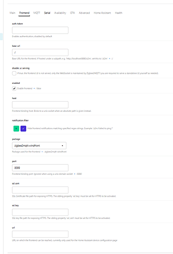

Erreur de lancement Zigbee2MQTT
J'imagine bien
mais je trouve pas l'onglet onboarding
j'ai même redémarré HA
L'onglet onboarding apparaît lorsque tu ouvres l'interface de z2m vu que z2m n'est pas démarré c'est l'onboarding qui s'ouvre

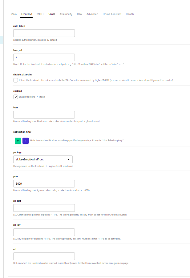

J'ai trouvé dans l'onglet: FrontEnd, le port 8099 donc il parle:
Mais il est démarré ton z2m :joy:
Tu as pas regardé le log jusqu'au bout ?
quand je clique sur Zigbee2MQTT a droite dans le menu :zany_face:
ah bon ????? tu es sure ??
Je vais essayer une intégration
Ah non c'est bien l'onboarding
Et bien il faut configurer tous les éléments correctement mqtt,serial,...

Sinon, pour le onboarding c'est comme le screenshot que je t'ai envoyé plus haut. Quand tu es dans l'application Z2M, c'est ce que j'ai encadré en 2. :wink:
Ah mince, le menu onboarding a changé!
