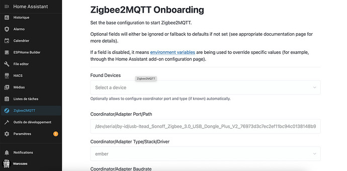

Il faut aller sur la page d'onboarding et valider cette page avec les bons paramètres puis redémarrer l'addon (apps
Pp our le port c'est du au fait que les addons sont des conteneurs docker et que c'est le port attribué au conteneur de zigbee2mqtt

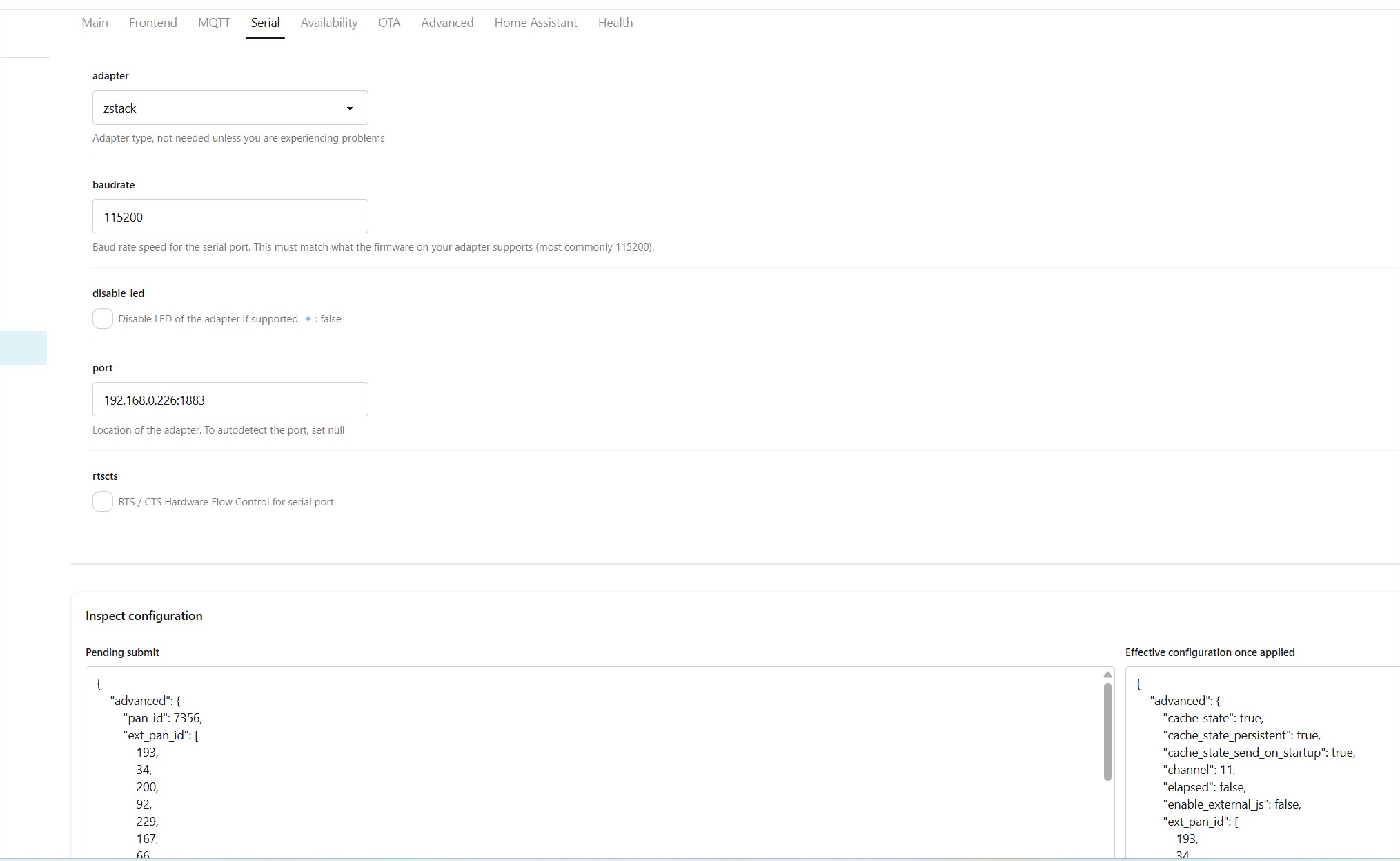

Edit: pour aller sur la page d'onboarding il faut ouvrir l'interface web de zigbee2mqtt
tu parles de cette pages ? désolé, j'ai pas encore la jargon adequat:
Il me semble l'avoir bien rempli :thinking:
Il manque tcp:// devant l'IP dans serial
Puis tu valides tu redémarres
Et postes le log de zigbee2mqtt

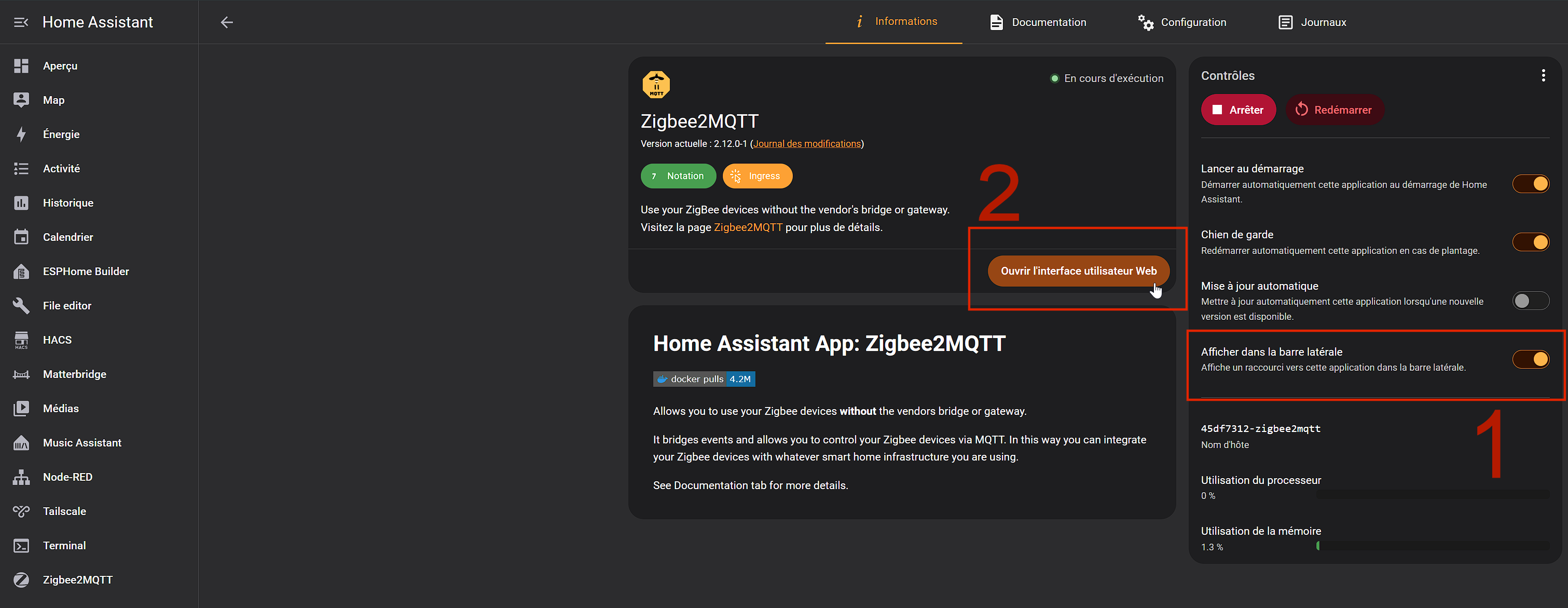

C'est expliqué dans l'article sur le portail :
Tu y accèdes par l'icône de Z2M dans la barre latérale.

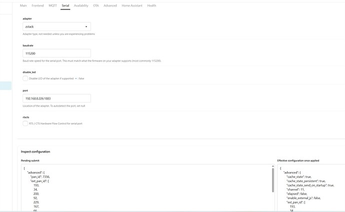

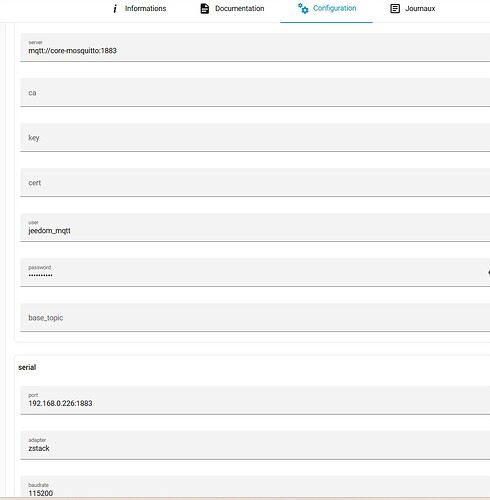

J'ai un truc bizarre, j ai pas l onglet Onboarding:
Zigbee2MQTT Version actuelle : 2.12.0-1 (Journal des modifications)
mon adaptateur SLZB-06 est en 192.168.0.225:6638
Je vois pas mon erreur
il te manque le tcp:// pour le port
port: tcp://192.168.0.255:6638
adapter: zstack
baudrate: 115200

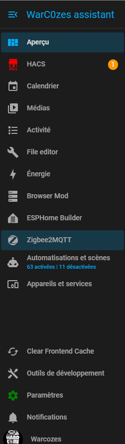

montre une capture complète, tu es bien dans le menu de Z2M par la barre latérale de HA ?
Longlet c'est l'onglet de zigbee2mqtt mais il faut aussi l'actuver dans l'addon ''afdicher dans la barre latérale'' et tant que z2m n'as pas démarré tu aura la page d'onboarding

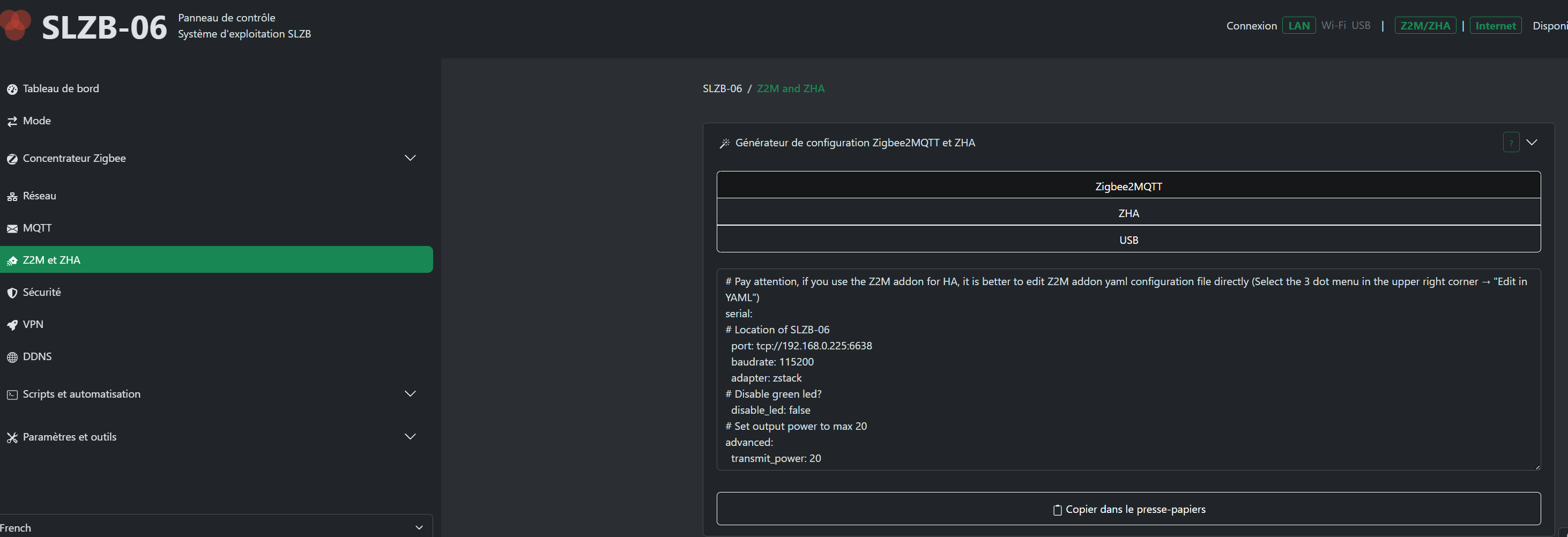

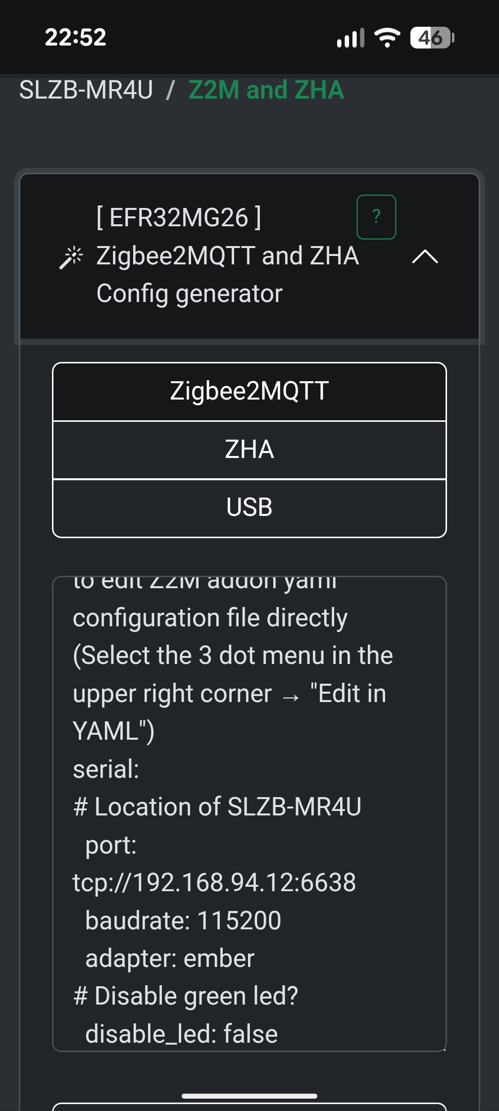

Dans l'interface de ton slzb il te donne la syntaxe de configuration pour z2m
Pour illustrer les propos de @ddfdom
J'utilise bien l'onglet Zigbee2MQTT:

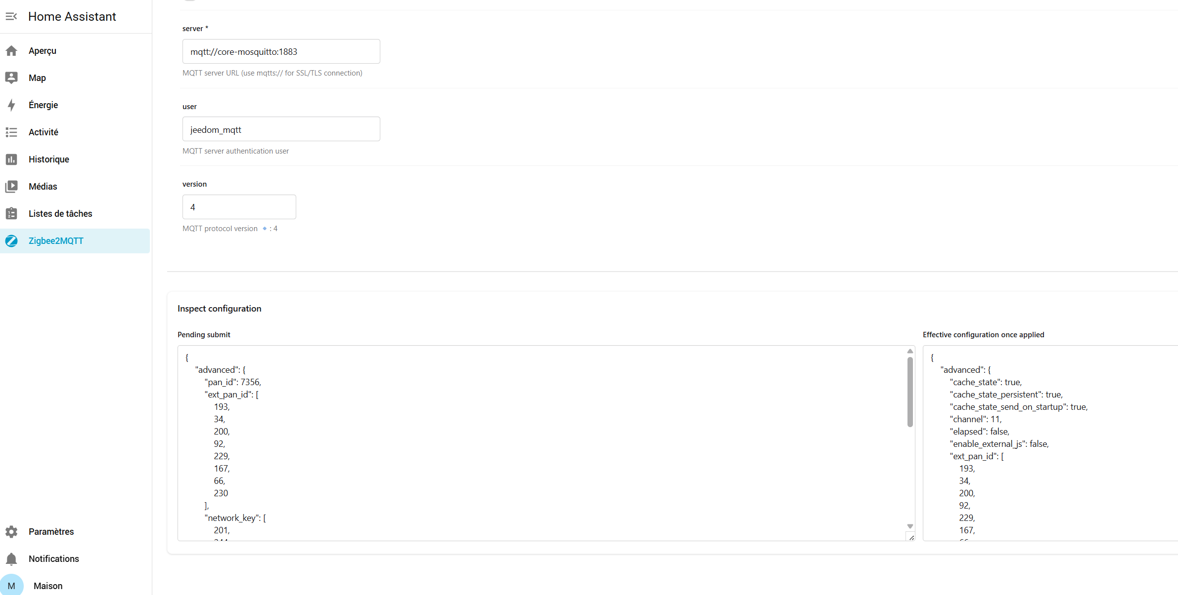

Citation[2026-06-27 16:38:27] error: z2m: Check Zigbee2MQTT fails to start/crashes runtime | Zigbee2MQTT for possible solutions
[2026-06-27 16:38:27] error: z2m: Exiting...
[2026-06-27 16:38:27] error: z2m: Error: Error: No such file or directory, cannot open 192.168.0.225:1883

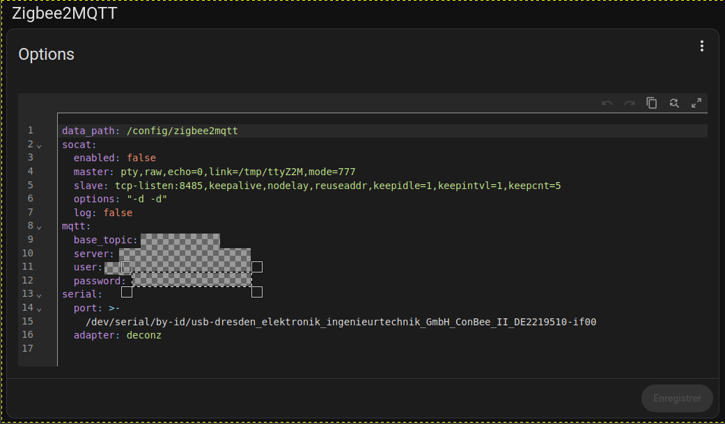

Comment fais t on pour transmettre la config Complete?
Tu vas dans l'apps zigbee2mqtt, tu cliques dessus
Configuration > les ... en haut à droite, modifier en yaml
et tu copies ce que tu vois ( pas besoin du password )
Éventuellement pareil pour le broker mqtt
cdt

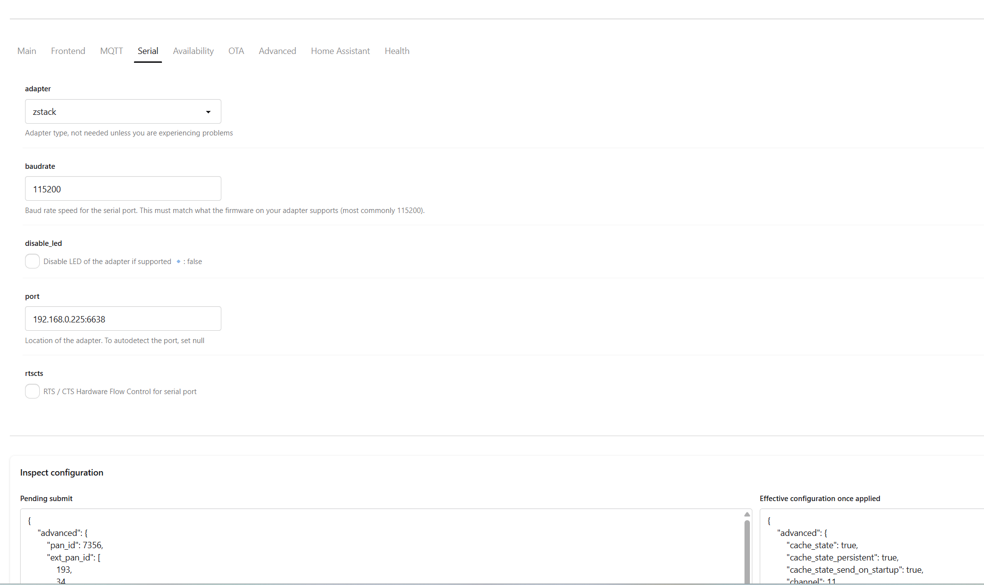

On a été au moins 2 a te dire qu'il manque tcp:// devant ton ip dans le port
port: tcp://192.168.0.225:6638

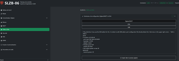

Edit:Le boulot est maché dans l'interface de smlight
Re,
J'ai une SLZB-06M, vérifie que c'est la bonne ip pour la tienne et le tcp://

Voilà où c'est présenté dans l'interface de smlight
désolé, j'étais persuader de l'avoir corrigé, c est fait:
Citation
data_path: /config/zigbee2mqtt
socat:
enabled: false
master: pty,raw,echo=0,link=/tmp/ttyZ2M,mode=777
slave: tcp-listen:8485,keepalive,nodelay,reuseaddr,keepidle=1,keepintvl=1,keepcnt=5
options: "-d -d"
log: false
mqtt:
user: jeedom_mqtt
password: Scorpion40
serial:
rtscts: false
port: tcp//192.168.0.225:6638
baudrate: 115200
adapter: zstack
ET oui mon SLZB-06 est bien en 192.168.0.225

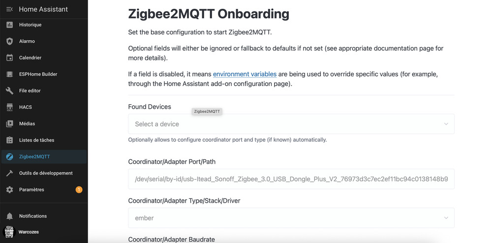

pardon oui, ca demarre toujours pas:
Citation
Onboarding page is available at http://0.0.0.0:8099/
[23:04:39] INFO: Preparing to start...
[23:04:39] INFO: Socat not enabled
[23:04:39] INFO: Starting Zigbee2MQTT...
Si il te demande de remplir la page d'onboarding c'est qu'il manque encore des informations
