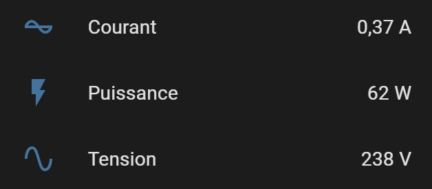

Mon problème est que hier pendant que je faisait fonctionner un appareil branché sur une prise connecté Nous A1Z j’ai regardé sa puissance et elle me paraissait fausse. A l’aide de la tension et du courant j’ai vite fais le calcul et compris que ma tension est fausse, encore maintenant comme vu ci dessous avec le courant et la tension (0,37x238 = 88W).

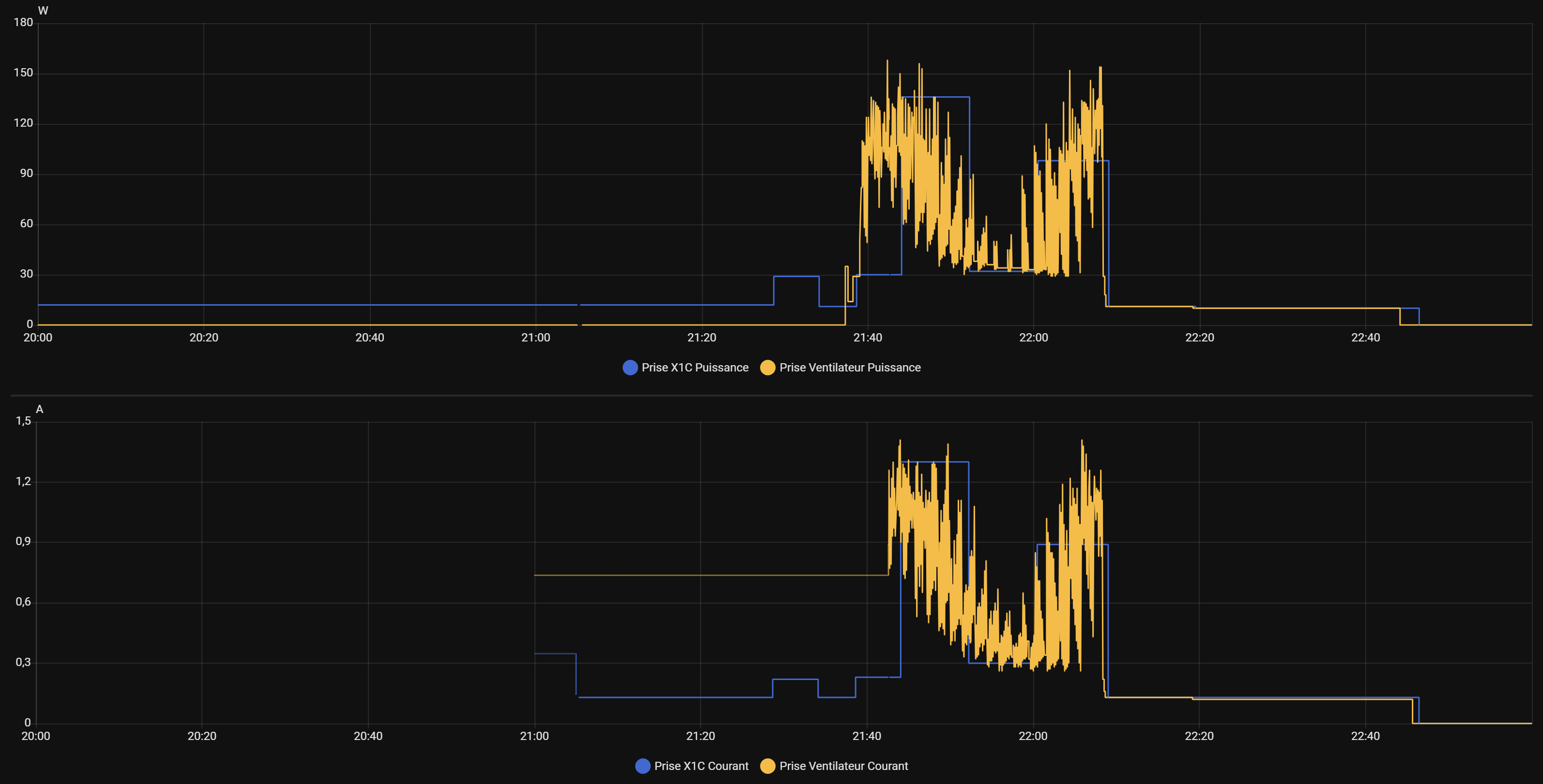

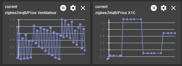

Alors j’ai essayé une autre chose j’ai branché deux prises sur la même machine et me voici avec des valeurs complètement différentes. Vue sur mqtt-explorer et home assistant.
Il semblerait que la prise Ventilateur rafraichit plus ses données que la X1C donc je me pose la question est ce que c’est une erreur de la prise, des paramètres ou autre chose encore (sachant que pleins d’autres prises ont aussi se problème de calcul)

Plusieurs éléments peuvent aboutir à cela.
D’abord en courant alternatif, la puissance réelle n’est pas le produit de l’intensité par la tension. IL y a un facteur en plus qu’on appelle le cos phi (entre 0 et 1) qui dépend du type d’appareil branché et ce cos phi est d’autant plus petit que l’appareil n’est pas une résistance pure (notamment un moteur). C”est pour cela qu’en courant alternatif on fait la différence entre des VA et des W.
D’autre part, la puissance instantanée n’est qu’un indicateur et je ne suis pas sûr que les prises la mesure de manière très exacte. Ce qui compte c’est l’énergie consommée sur une certaine période (ce qui va plutôt dépendre de la puissance moyenne sur cette même période).

Je suis d’accord avec le fait que c’est peu être des VA mais les mesures on étaient faite avec une imprimante 3D bambulab X1C avec le plateau ( résistance ) à 50 degrés et des moteurs de ventilateur (je sais pas si c’est en 12 ou en 24v) à 100% donc normalement le cos phi est très élevé et je n’ai pas un si gros écart entre les 2
Et je cherche à savoir pourquoi les deux prises se comportent différemment avec l’une qui affiche vite et l’autre ayant un retard de communication peut être que cela peu être la solution

Oui effectivement cette valeur c’est sur une autre prise me faisant la même chose avec un PC connecté dessus et les autres valeurs graphiques c’est des mesures que j’ai pris le temps de faire hier
