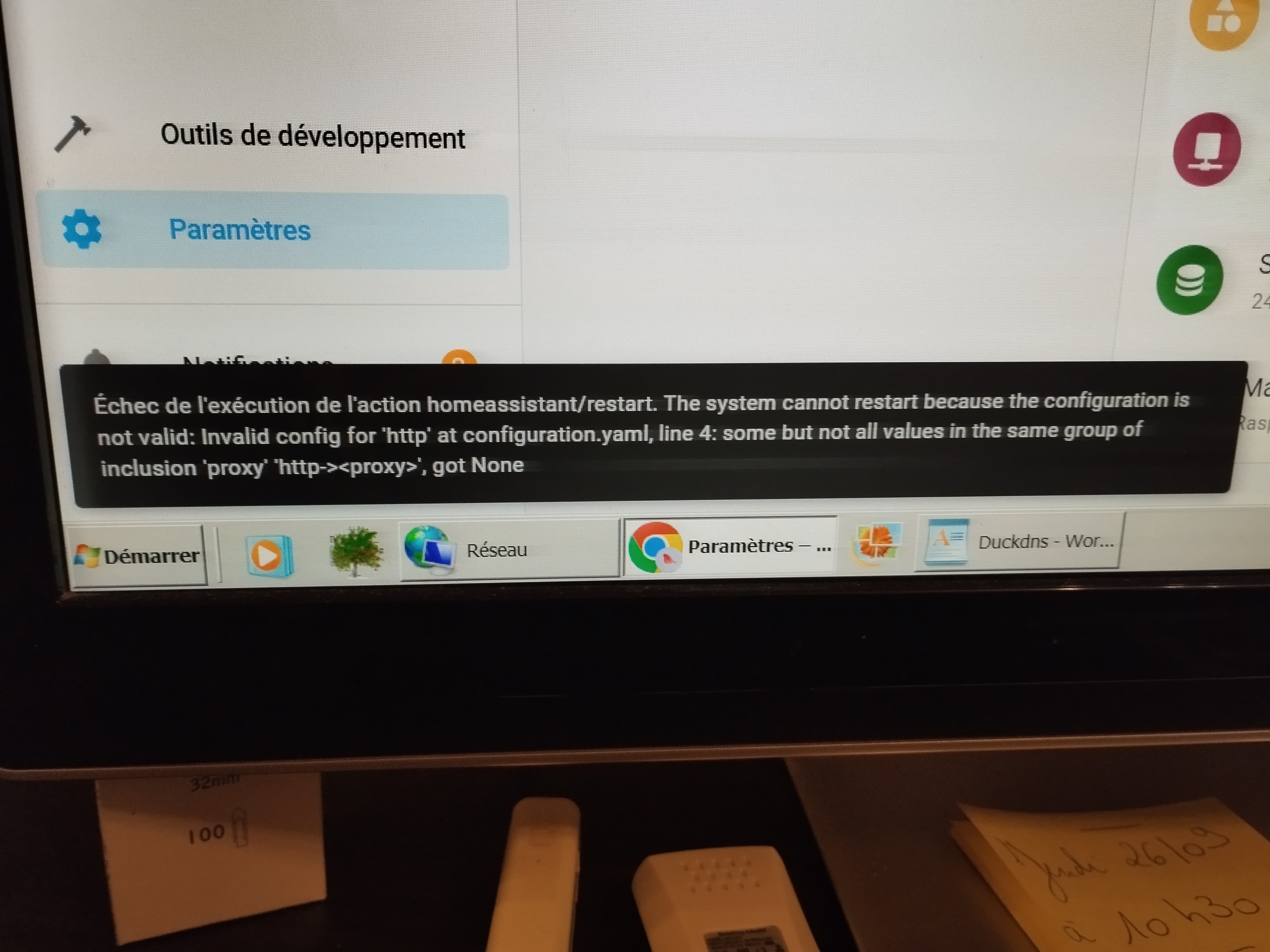

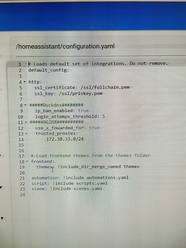

après modification du code yaml pour prise en compte de nginx et Duckdns, HA refuse de rebooter et m’annonce une erreur de syntaxe du code dans le fichier configuration.yaml
le problème viendrait de la ligne « http: ».
pourtant j’ai respecté par copié collé le texte à ajouter.
Pouvez vous m’aider à debuguer ce fichier.

hello
d’une evite les captures et favorise le copier coller et surtout eviter les photo!!
par contre lorsque tu actives le proxy nginx ssl reverse proxy tu n’es pas censé activer les certificats sur HA, mais ça ne doit pas bloquer le redémarrage
il y’a peut etre un petit caractère qui c’est glisser quelques part (meme un simple espace)
supprime la ligne 15 et retente le coup
avec duckdns et NGiNX HA SSL Proxy, tu ne dois avoir que ça comme ligne :
http:
  use_x_forwarded_for: true
  trusted_proxies:
    - 172.30.33.0/24
  ip_ban_enabled: true
  login_attempts_threshold: 4

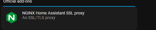

Tu parles de NGINX et duckdns. Quelle version de NGINX tu utilises ?
Nginx proxy manager ou NGINX HA SSL Proxy ?
si tu veux juste un accès local en http et externe en https pour HA juste, NGINX HA SSL Proxy suffira.
NGINX HA ssl proxy.
Et autant pour moi, je n’avais pas vu qu’il fallait supprimer les lignes SSL.
Le tuto vidéo que j’ai suivi ne l’évoquait pas.
Mais c’est vrai que je ne voyais pas ces lignes dans son code mais je pensais qu"elles etaient ailleurs dans son fichier configuration.yaml car son fichier était bien rempli :slightly_smiling_face:
Donc le problème devrait venir de là.
Je corrige et vous dis si résolu.

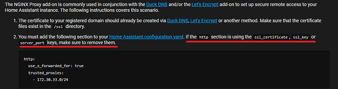

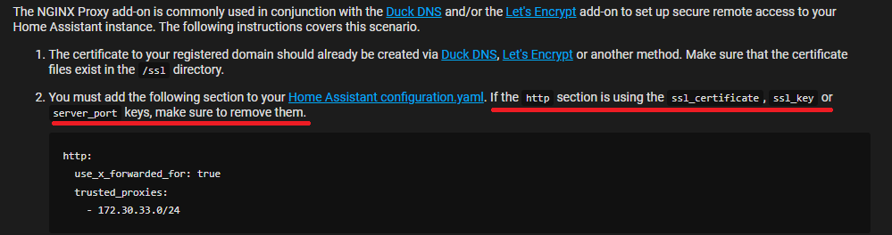

Ok, donc c’est bien c’est configue:
comme mentionné dans la doc:
il faut ouvrir le port 443 vers 443 sur l’ip de ton HA; sur ta box internet.

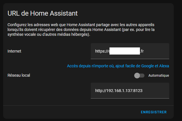

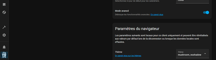

dans paramètres / système / réseau, il faut configurer l’url internet ( ton nom de domaine duckdns ) et local:

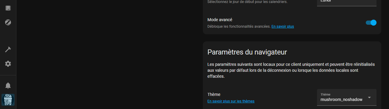

Pense a activer le mode avancé dans ton profil, pour modifier les url internet et local:
Ca reboot bien. sans erreur. C’est dejà ca.

Et l’URL de duckdns est bien configuré. Là aussi j’ai galéré car l’écran réseau n’affichait pas cet onglet. Pb résolu sur un autre fil de discussion :slightly_smiling_face:
