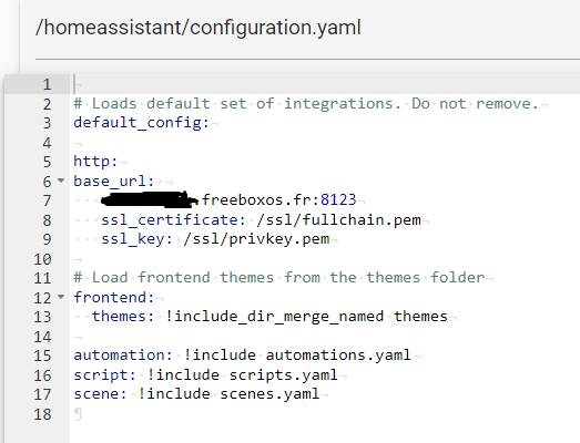

Erreur de syntaxe let's encrypt dans fichier configuration.yaml
Pour la Nieme tentative de paramétrage d’une connexion à distance via sous domaine « Freboxos », j’ai de nouveau une erreur de syntaxe dans le fichier configuration.yaml
J’ai pourtant copié collé le code dans un des tutos " Accès a distance freeboxos et let’s encrypt
Au moment de rebooter HA j’ai l’erreur de syntaxe suivante qui ressort et le redémarrage est impossible.
Pouvez vous m’éclairer car là je sèche lamentablement étant donné que j’ai suivi scrupuleusement ce tuto et d’autres avant ce dernier pour le même résultat.
merci et Cordialement
Enregistreur: homeassistant.components.homeassistant
Source: components/homeassistant/__init__.py:193
intégration: Home Assistant Core Integration (documentation, problèmes)
S'est produit pour la première fois: 2 janvier 2025 à 19:36:03 (4 occurrences)
Dernier enregistrement: 17:58:34
The system cannot restart because the configuration is not valid: Invalid config for 'http' at configuration.yaml, line 17: not a file for dictionary value 'http->ssl_certificate', got '/ssl/fullchain.pem' Invalid config for 'http' at configuration.yaml, line 18: not a file for dictionary value 'http->ssl_key', got '/ssl/privkey.pem'
The system cannot restart because the configuration is not valid: Invalid config for 'http' at configuration.yaml, line 9: expected dictionary for dictionary value 'http', got 'ssl_certificate:/ssl/fullchain.pem ssl_key:/ssl/privkey.pem'
The system cannot restart because the configuration is not valid: Error loading /config/configuration.yaml: mapping values are not allowed here in "/config/configuration.yaml", line 8, column 19
Image de mon fichier « configuration.yaml »

J’ai ce commentaire en regard du fichier « configuration.yaml ».
bad indentation of a mapping entry (8:19)
 5 | http:
 6 | base_url:
 7 |    xxxxxxxxxxx.freeboxos.fr:8123
 8 |    ssl_certificate: /ssl/fullchain.pem
 9 |    ssl_key: /ssl/privkey.pem
 10 |
Je ne sais pas ce que cela veut dire et si ça peut aider !?

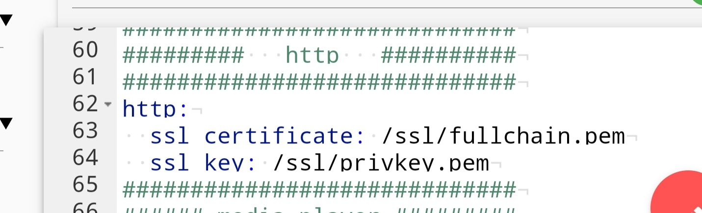

regarde la doc :
tu as des espaces en trop aux lignes certifcate et key ( c’est deux espaces, et non trois )
http:
base_url n’a rien à faire dans la partie http:, et ça n’existe plus .
c’est dans la partie homeassistant: et external_url.

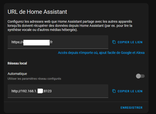

Mais tu peux tout faire directement dans le UI; dans paramètres/système / réseau
Bonsoir
Comme l’a indiqué le collège:
Tu a un espace de trop :wink: et le tuto a quelques années. Hassio a beaucoup évolué depuis
Et ça vas marcher
Stefan
Bonjour et merci pour les réponses…
J’ai corrigé le code et effectivement l’anomalie de syntaxe a disparue.
J’ai donc pu redémarrer le système… et CA FONCTIONNE !! :slight_smile:
J’ai enfin une connexion distante (bon je l’avais eu quelques jour il y a plusieurs semaines mais suite à plantage, impossible de reparamétrer correctement !)
