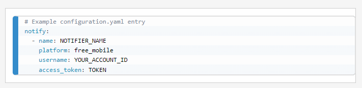

Config du notify
notify:
  - name: SMS_Free_DOM
    platform: free_mobile
    username: 12345678 # code modifié
    access_token: AbcDEfGHI1KlMn # code modifié
Le test par l’envoie dans une url dans une entité lui est OK.

Bonjour essaie plutot
notify:
  - platform: free_mobile
je crois me rappeler que name refuse les majuscules.
Slt ,
je crois pas que ce soit là l’erreur, mais je vais faire le test bien que sur l’intégration
je viens de corriger mon post , il faut que name soit en minuscules (enfin je crois)
Le nom en majuscule n’a pas d’importance HA le met en minuscule, on le voit bien dans l’outil de développement .
La syntaxe de la configuration à l’air d’être celle d’origine !
Donc réglage devrait être ok, d’ailleurs on voit bien que l’API récupère bien les données dans le configuration.yaml fichier
