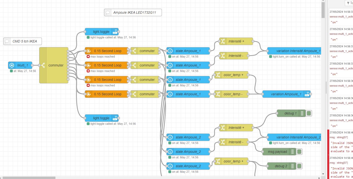

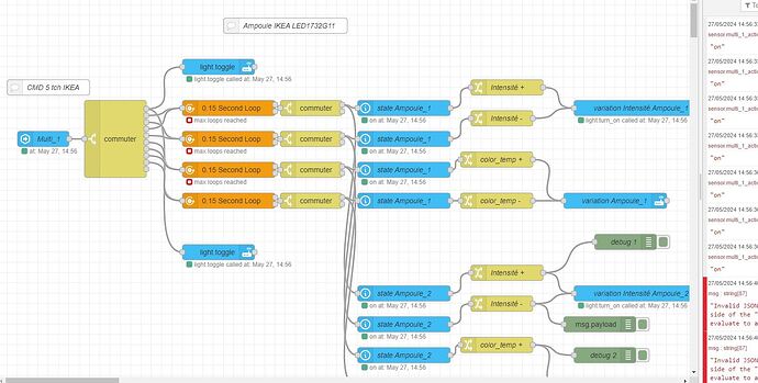

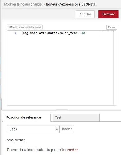

j’avais utilisé node red pour faire fonctionner cette télécommande à 5 boutons avec +/- de succès.
mais j’ai tout recommencé avec la version 2024.5.5 pour Home Assistant OS et pour Node red 3.1.9
voir image ci-dessous

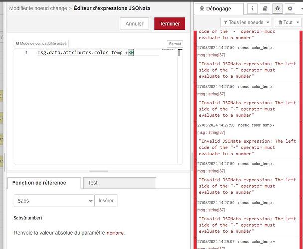

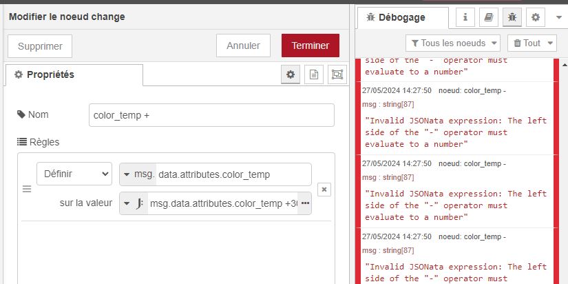

Mais de puis lors j’ai une erreur lorsque j’utilise les touches gauche et droit pour changer la température couleur ( blanc froid <> chaud ) et cela ne fonctionne plus.
c’est à ce niveau là mais pourquoi??
j’ai vu un ancien sujet " Messages d’erreurs dans Node Red suite à Màj"
mais je ne crois pas que cela puisse m’aider.
vous pouvez m’aider sur ce coup là ?

si je lis bien le message d’erreur, tu essayes d’additionner un string avec un int.
Donc (au pif) d’abord convertir ton color_temp en int, faire le calcul (addition, etc…) et peut-être reconvertir en string.
https://discourse.nodered.org/t/string-to-number/988/6
bonjour Ludoc
houla je vais essayer de comprendre car cela viens d’une vidéo il y a 4 ans où je n’ai fait que copier /coller
Aujourd’hui je pourrai pas regarder mais je te tiens au courant.
Merci et bonne journée

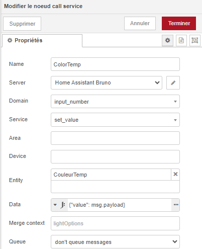

Bonjour @pilou8830
J’ai un éclairage progressif / dégressif de lampes via NodeRed.
Contenu de la fonction :
msg.payload = Math.round((msg.payload.color_temp ) * 10) /10 ;
return msg;
Le noeud ColorTemp:
Pourquoi le *10) /10, je ne sais plus :wink:
Si ça peut t’aider :wink:
Bob

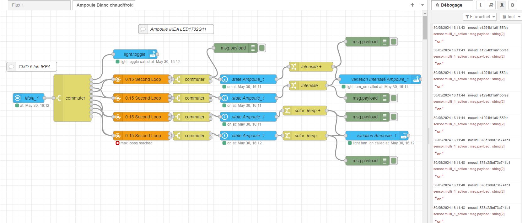

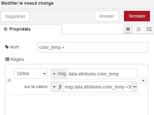

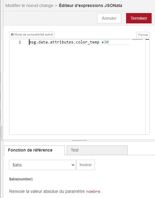

bonjour aprés plein d’essais cela refonctionne
Merci beaucoup
si ça peut aider voici comment c’est chez moi
101
