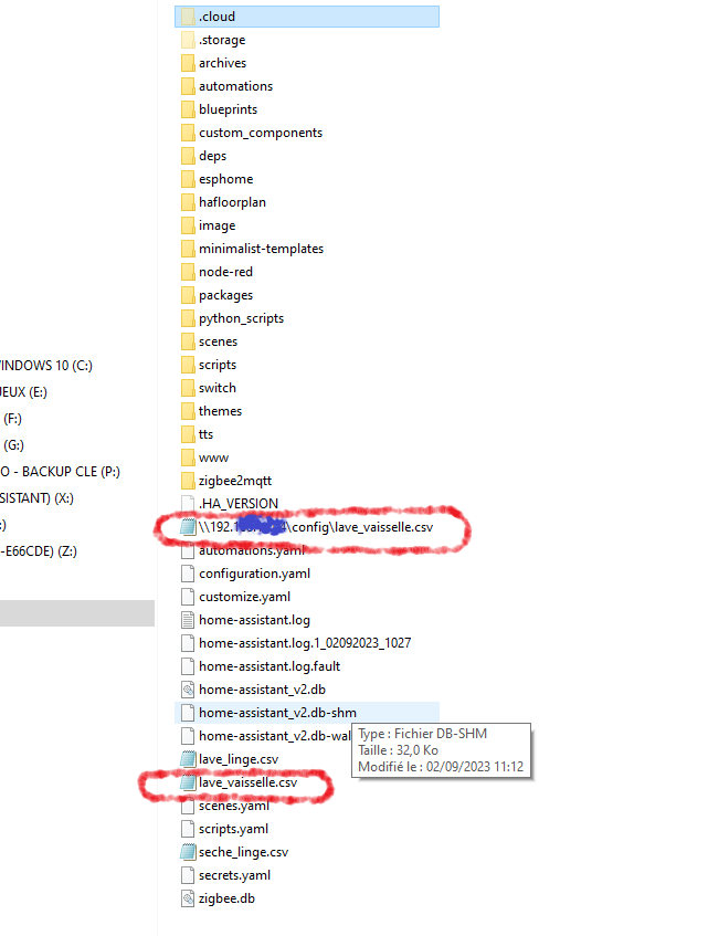

Bonjour Warc0zes, merci de ton aide
Oui c’est ce chemin, mais lors de la creation je me suis trompé et jai mis
filename: \\monip de ha\config\lave_vaisselle.csv
depuis j’ai deux fichier qui se crée (voir screen) et si je supprime le 1er sa supprime aussi lave_vaisselle.csv

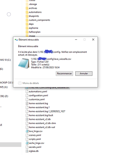

Je viens de faire les modifications, mais c’est toujours pareil le fichier \192.xxx.xx.x[config\lave_vaisselle.csv se recrée tous seul, avant même de lancer automatisations ???
Quand je veux effacer, j’ai le message suivant :
Pour arriver à l’effacer, je dois créer le fichier lave_vaisselle.csv manuellement ou avec l’automatisation.
Après je peux l’effacer, mais il revient tous seul !

Dans ton automatisation, ta pas ce chemin \192.xxx.xx.x[config\lave_vaisselle.csv que ta oublier de modififier ?
Non, je l’ai plus.
Je ne l’ai mis que la première fois, âpres j’ai modifié par seulement « filename: lave_vaisselle.csv »
Mais depuis le fichier se crée en doublon avec le nom du chemin complet…et impossible de le supprimer, et quand j’y arrive il revient des que je reactualise la page de l’explorateur !

Je ne pense pas que tu puisses le supprimer depuis l’explorateur Windows. Essaie avec WinSCP.
Je vais manger, avant de me faire arracher la tête ! et je test après.
Merci à tous de votre aide
Avec WINSCP, J’ai réussi à supprimer le fichier, je vais voir maintenant si c’est définitif, ou si il revient.
Mais au premier essai, apparemment c’est bon.
Merci de votre aide
