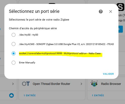

Donc lors de l’ajout de l’intégration ZHA, je sélectionne core-silabs-multiprotocol :9999
Capture3

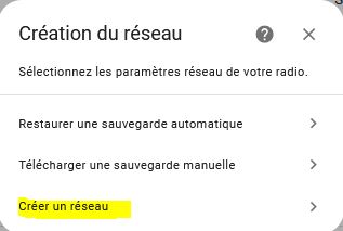

Puis je choisis, créer un réseau
Capture6

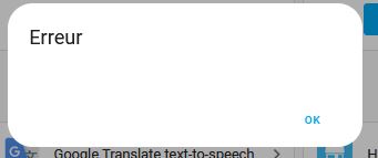

erreur rencontrée au bout de 10sec environ ?
Capture7

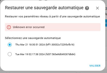

Si je passe par une sauvegarde de mon réseau j’ai une erreur inconnue ?
Capture8

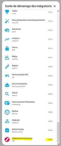

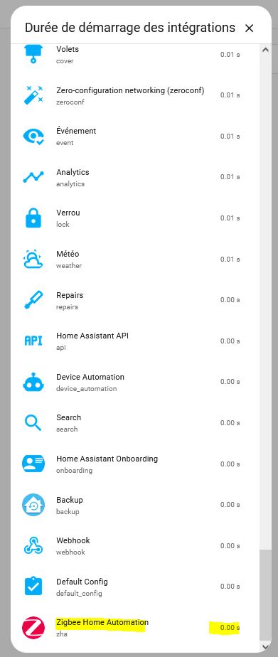

Je ne sais pas si c’est une piste mais en fouillant un peu dans Paramètres, Système puis Corrections, j’ai vu une ZHA en bas chargée en 0 sec ?

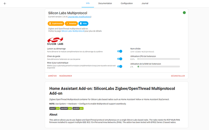

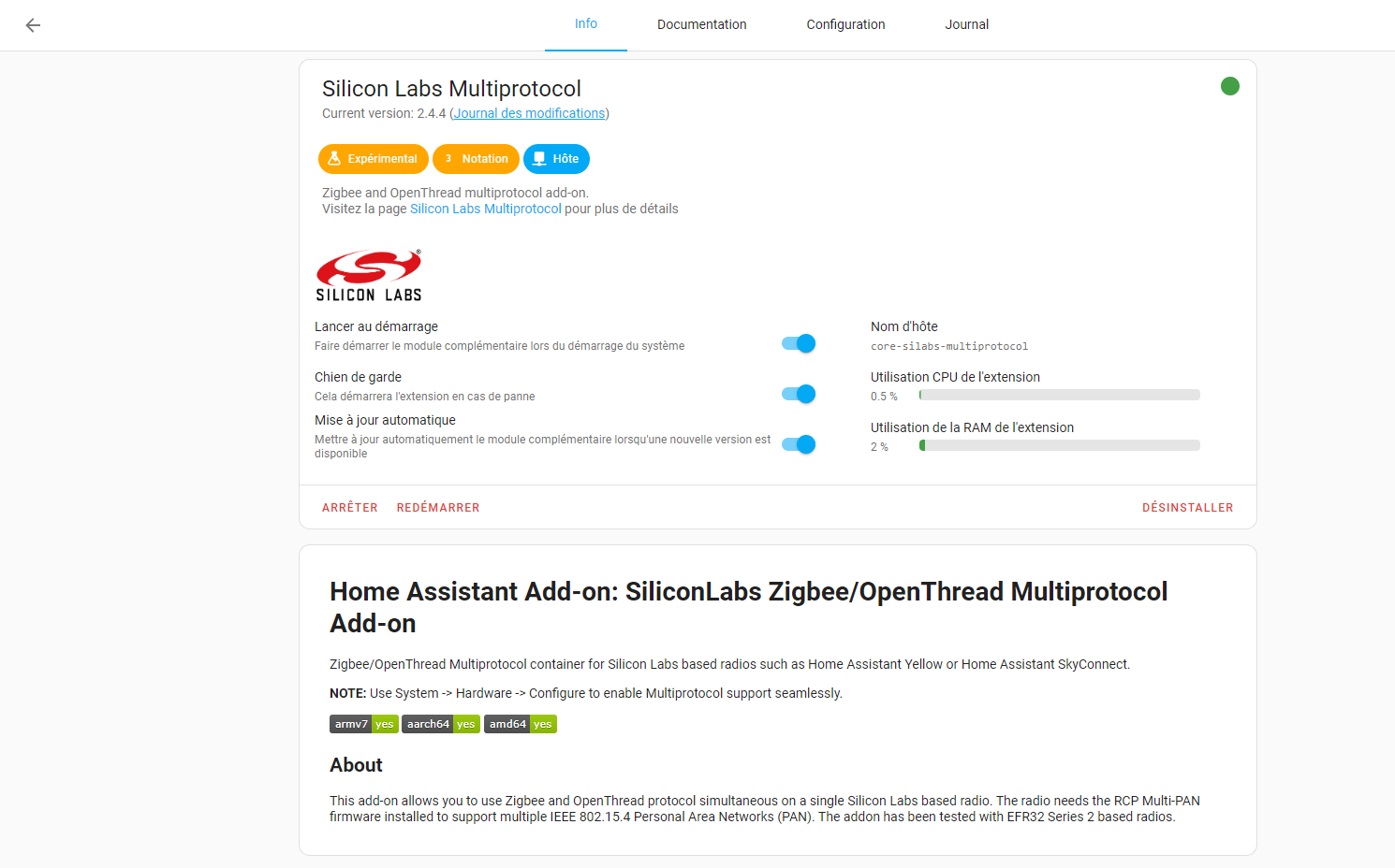

Bonjour, as-tu installé le module complémentaire Silicon Labs Multiprotocol ?
Sans ce module complémentaire, ça ne marchera pas.
Bonjour, Oui il est installé et lancé.
On peut voir ça en fin d’aprèm si tu veux.
je serais là chez moi à partir de 21h + tout le week end. Merci

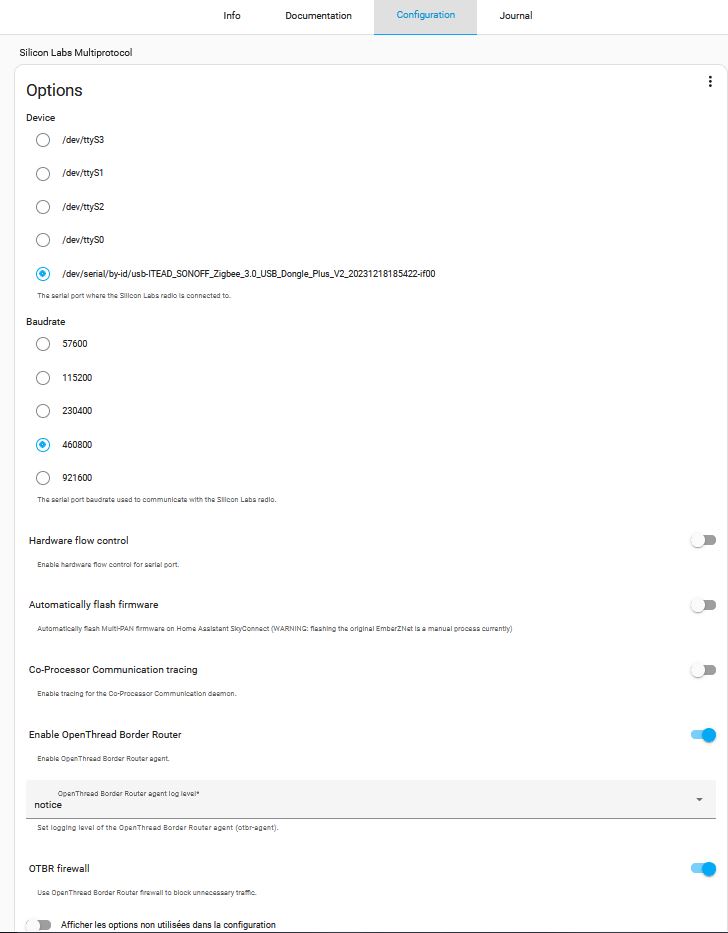

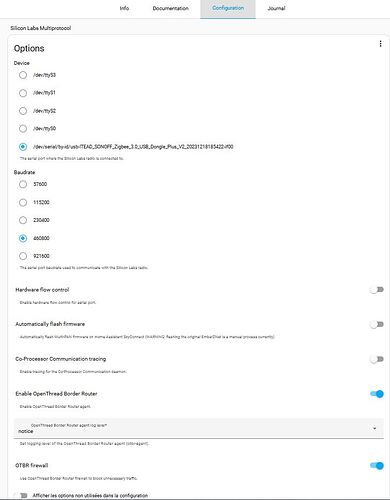

voilà sinon la configuration que j’ai mise sur Silicon Labs Multiprotocol
je cherche toujours de mon coté.

La configuration est identique aussi :
device: >-
  /dev/serial/by-id/usb-ITEAD_SONOFF_Zigbee_3.0_USB_Dongle_Plus_V2_xxxxxxxxxxxxxxxxx-if00
baudrate: "460800"
flow_control: false
autoflash_firmware: false
cpcd_trace: false
otbr_enable: true
otbr_log_level: notice
otbr_firewall: true
De mon côté pour installer le multiprotocol, j’étais passé par ce tutoriel : Flashing the Sonoff ZBDongle-E to enable Matter, Thread and Zigbee on Home Assistant | Dialedin

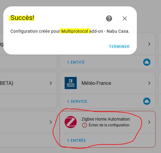

Bon en essayant d’autre choix notamment garder conserver la config réseau lors de l’ajout de ZHA je n’ai plus eu le message d’erreur ?
Mais il reste un pb sur ZigBee
J’ai rebooter HA.

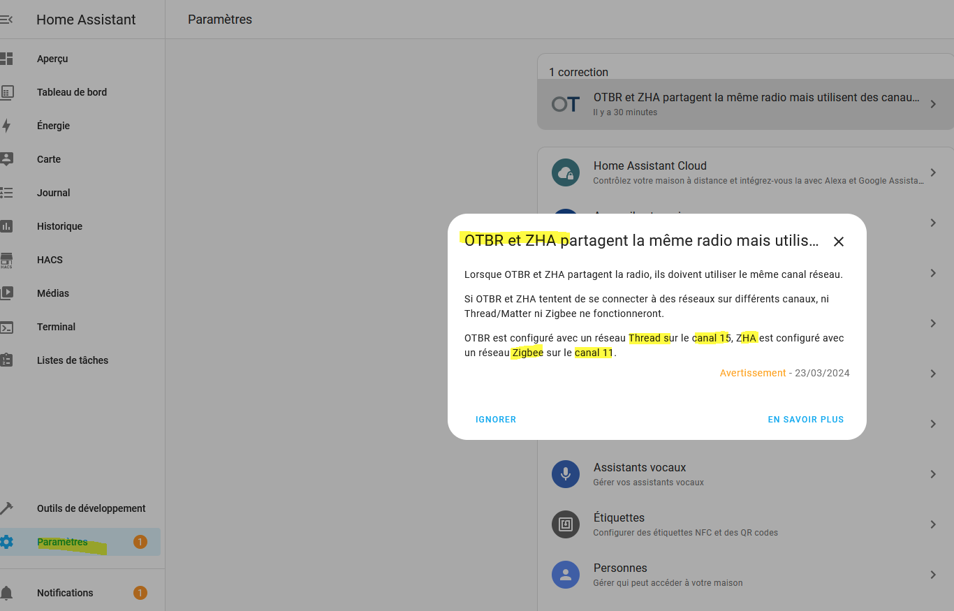

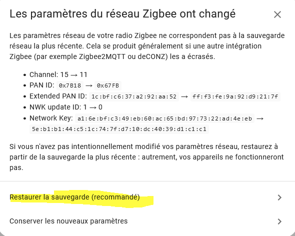

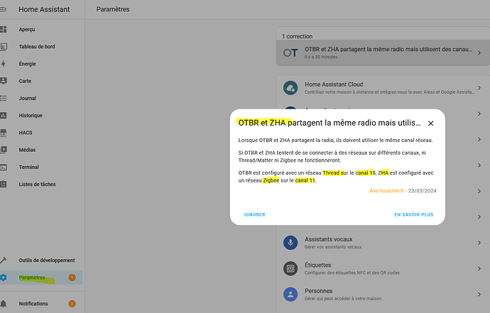

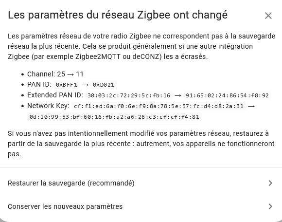

J’ai une notification me disant ceci :
Puis ci dessous j’ai fait conserver la conf car la restauration ne fonctionnait pas .
Capture12

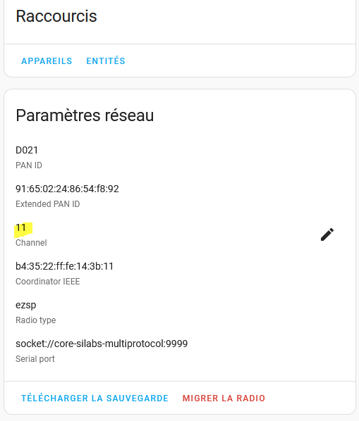

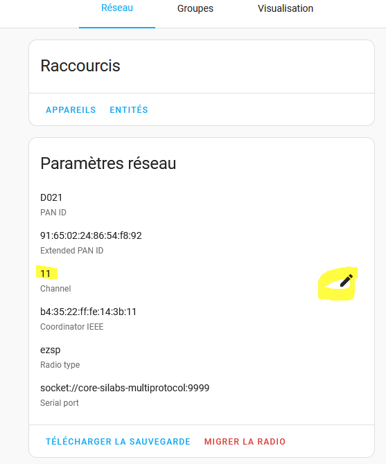

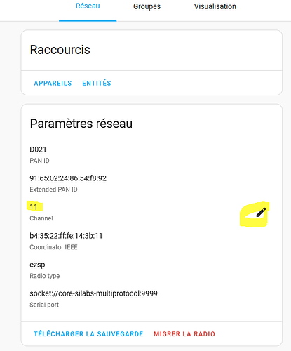

Du coup je me retrouve avec Zigbee sur le channel 11 au lieu du 15 (Thread).
Selon l’aide (Home Assistant SkyConnect) il est dit d’aller consulter le channel utilisé par Thread ici chez moi c’est 15 et de le reporter sur la conf de Zigbee si elle n’est pas identique. Ce qui est mon cas.

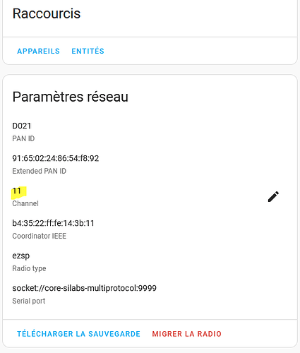

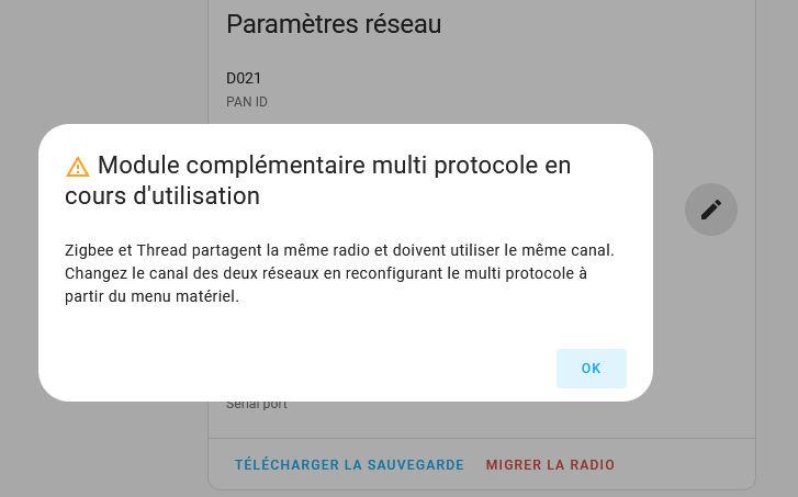

Mais quand je fais ZHA configuration et que je fais le petit crayon à droite je n’ai pas possibilité de changer le canal ?
Je n’ai que le choix OK avec le message suivant :

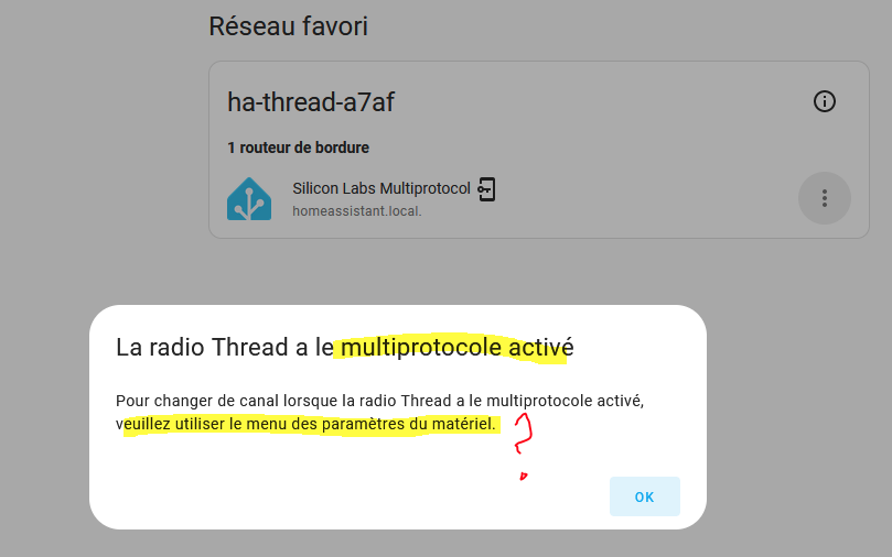

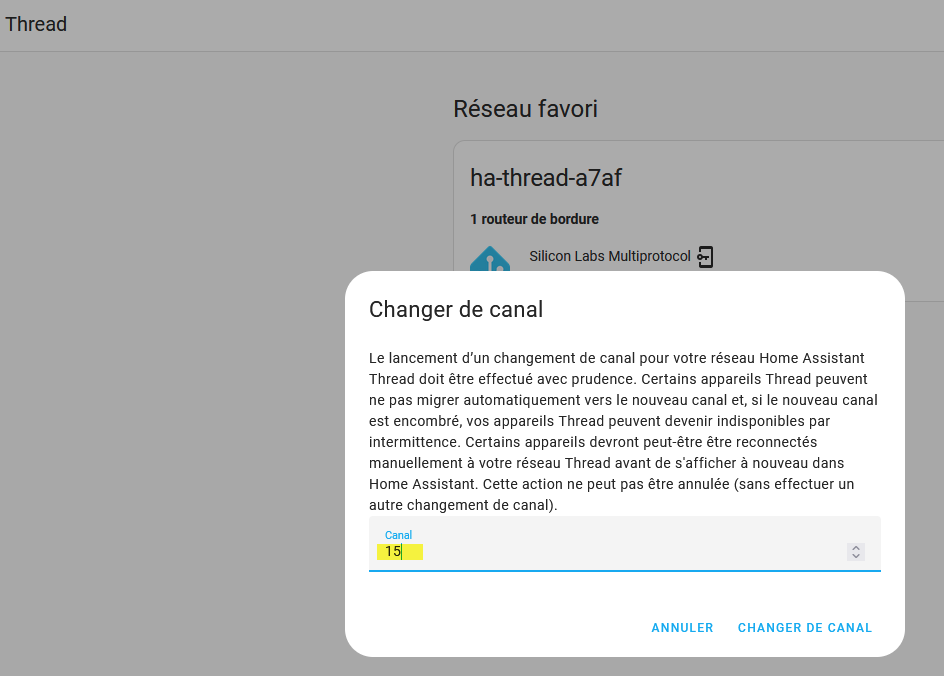

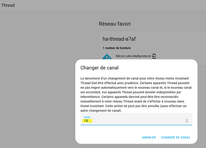

Du coup je me demande si je ne peux pas plutôt faire l’inverse et mettre le canal 11 sur Thread, car là la modif semble possible ?
Mais quand je valide après avoir mis le canal 11, il me dit :
ça doit etre possible en editant un fichier sinon ? Mais je ne sais pas lequel par contre ?

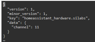

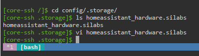

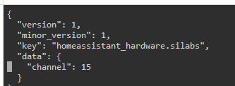

Bon j’ai trouvé un fichier de conf ici après avoir fait un grep « channel » * -R |more
j’ai modifié le fichier en mettant 15 et rebooter HA.
mais en allant sur la conf de ZHA c’est toujours indiqué channel : 11
alors que le fichier a bien gardé ma modif en 15 ??? :face_with_symbols_over_mouth:

J’ai essayé de voir ce que ça pouvait donner en arrêtant le module Silicon Labs Multiprotocol et en désinstallant l’intégration OTBR mais ça ne marche pas non plus. A mon sens, il faudrait repasser sur un firmware classique, configurer ZHA sur le bon canal, puis repasser sur le firmware multiprotocol et relancer ZHA (en espérant que le canal reste le même).
Bonjour, super merci pour l’idée.
J’ai donc repasser sur un firmware classique, configurer ZHA sur le bon canal 15, puis repasser sur le firmware multiprotocol et réinstaller ZHA.
J’ai eu le message d’avertissement me disant que
J’ai donc choisit « restaurer » pour garder ce que j’avais mis juste avant, c’est à dire le canal 15.
Merci :smile:
