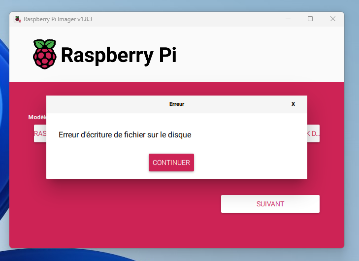

Je viens de recevoir mon raspberry Pi 4B.
Je souhaite maintenant y installer home assistant et je suis complétement novice en la matière.
J’ai regardé des tutos, je commence donc par crée une image avec le logiciel « Raspberry Pi imager v1.8.3 »
Mon problème arrive ici, impossible de créer cette image J’ai ce message d’erreur.
J’ai essayé avec une carte SD 32 Go scandisk extreme sur un adaptateur USB → SD
Sur une carte SD 64 Go Scandisk ultra sur le même adaptateur
Sur un disque SSD branché en USB
Je ne sais pas ce qui peut bloquer. J’ai cru d’abord à un soucis de carte SD, j’ai donc changé de carte, même problème.
Je me suis dis il y a un soucis avec l’adaptateur, j’ai donc essayer avec le disque SSD, même problème.
Avez vous une idée?

Je viens d’en lancer un, j’utilise pas piimager . Vérifie qu’il n’y a pas plusieurs partitions sur ta SD / ton SSD

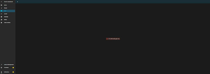

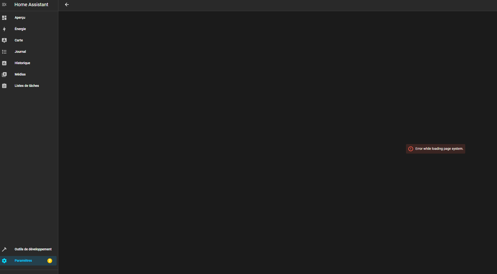

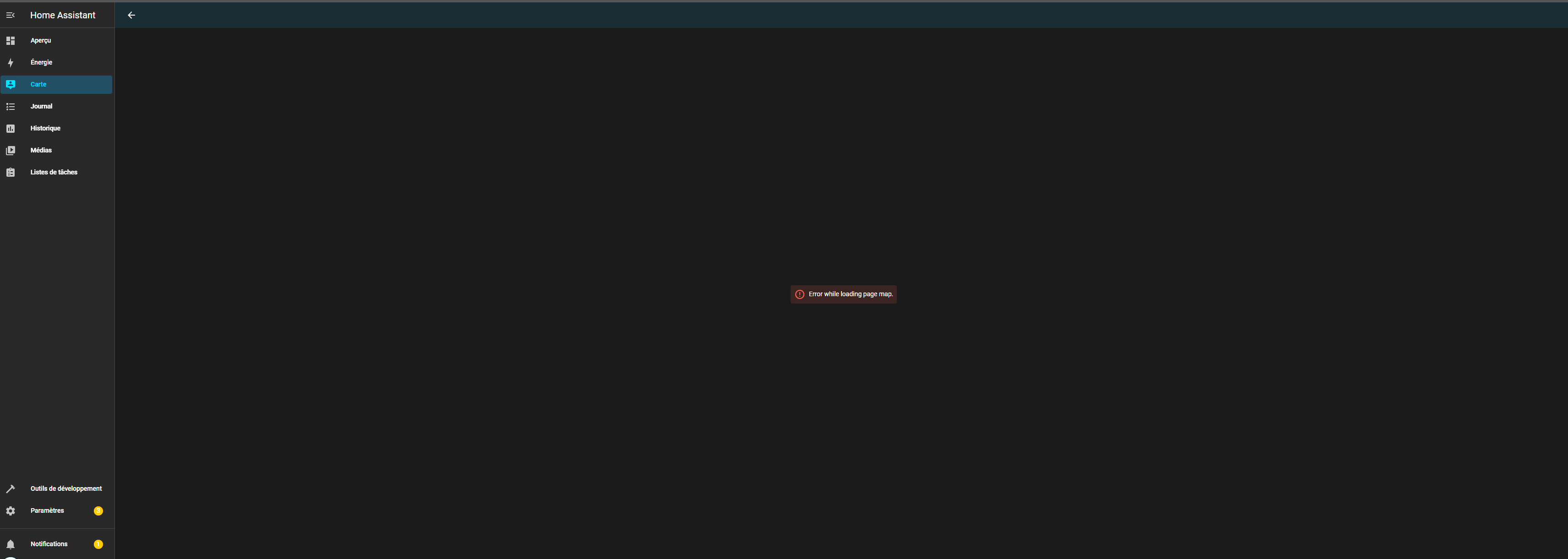

Ca commence bien, j’ai ça:
C’est normal? Je ne vois pas quoi faire, c’est sur tous les onglets!
Non ! :face_with_head_bandage:

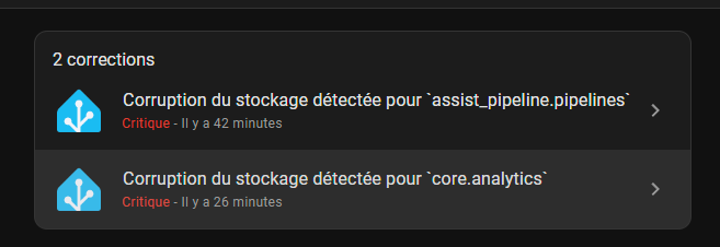

Va voir les logs :
Paramètres → Système → Journaux, va tout en bas, puis clique sur
Et partages ici les logs.
J’ai ça:
Tu peux recommencer ton installation…
Lance PI imager en mode admin.
C’est peut être du a ma difficulté à créer l’image sur le disque.
Je viens de voir ça aussi.
Erreur disque
Surement
Avant de lancer raspberry pi imager, cliques droit sur l’icone puis :
Installation refaite, ça a l’air de fonctionner correctement.
