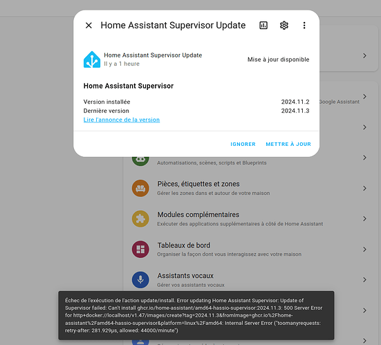

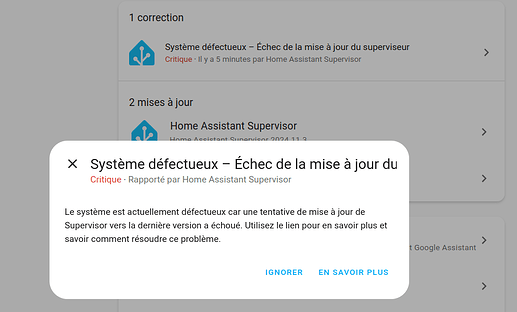

Lors de la mise a jour du supervisor, j’ai une erreur
Avez vous ce probleme et surtout que faut il faire pour le resoudre ?

Bon, déjà ça me rassure, c’est que c’est probablement pas un problème lié a nos installations.
A voir pour d’autre retour et On va être bon pour attendre…
Patientez un peu avant de vous jeter sur la mise à jour :
parce que parfois ça ne marche pas
parce que les images à mettre à jour se répliquent sur plusieurs serveurs dans le monde et que pendant ce temps là, vous avez déjà reçu la notification…
4 « J'aime »

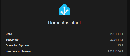

Hello, la màj est passée.
c’est un problème connu … les devs sont sur le coup

2024-11-11 09:37:12.419 ERROR (MainThread) [supervisor.docker.interface] Can't install ghcr.io/home-assistant/amd64-hassio-supervisor:2024.11.3: 404 Client Error for http+docker://localhost/v1.47/images/ghcr.io/home-assistant/amd64-hassio-supervisor:2024.11.3/json: Not Found ("No such image: ghcr.io/home-assistant/amd64-hassio-supervisor:2024.11.3")
2024-11-11 09:37:12.420 INFO (MainThread) [supervisor.resolution.module] Create new issue update_failed - supervisor / None
2024-11-11 09:37:12.479 ERROR (MainThread) [supervisor.supervisor] Update of Supervisor failed: Can't install ghcr.io/home-assistant/amd64-hassio-supervisor:2024.11.3: 404 Client Error for http+docker://localhost/v1.47/images/ghcr.io/home-assistant/amd64-hassio-supervisor:2024.11.3/json: Not Found ("No such image: ghcr.io/home-assistant/amd64-hassio-supervisor:2024.11.3")

2024-11-11 09:49:20.495 INFO (MainThread) [supervisor.docker.interface] Downloading docker image ghcr.io/home-assistant/amd64-hassio-supervisor with tag 2024.11.3.
2024-11-11 09:49:21.428 ERROR (MainThread) [supervisor.docker.interface] Can't install ghcr.io/home-assistant/amd64-hassio-supervisor:2024.11.3: 500 Server Error for http+docker://localhost/v1.47/images/create?tag=2024.11.3&fromImage=ghcr.io%2Fhome-assistant%2Famd64-hassio-supervisor&platform=linux%2Famd64: Internal Server Error ("toomanyrequests: retry-after: 18µs, allowed: 44000/minute")
2024-11-11 09:49:21.502 ERROR (MainThread) [supervisor.supervisor] Update of Supervisor failed: Can't install ghcr.io/home-assistant/amd64-hassio-supervisor:2024.11.3: 500 Server Error for http+docker://localhost/v1.47/images/create?tag=2024.11.3&fromImage=ghcr.io%2Fhome-assistant%2Famd64-hassio-supervisor&platform=linux%2Famd64: Internal Server Error ("toomanyrequests: retry-after: 18µs, allowed: 44000/minute")
2024-11-11 09:49:38.610 INFO (MainThread) [supervisor.supervisor] Fetching AppArmor profile https://version.home-assistant.io/apparmor_stable.txt
2024-11-11 09:49:38.720 INFO (MainThread) [supervisor.host.apparmor] Adding/updating AppArmor profile: hassio-supervisor
2024-11-11 09:49:38.940 INFO (MainThread) [supervisor.supervisor] Update Supervisor to version 2024.11.3
2024-11-11 09:49:38.943 INFO (MainThread) [supervisor.docker.interface] Downloading docker image ghcr.io/home-assistant/amd64-hassio-supervisor with tag 2024.11.3.
2024-11-11 09:49:51.084 ERROR (MainThread) [supervisor.docker.interface] Can't install ghcr.io/home-assistant/amd64-hassio-supervisor:2024.11.3: 404 Client Error for http+docker://localhost/v1.47/images/ghcr.io/home-assistant/amd64-hassio-supervisor:2024.11.3/json: Not Found ("No such image: ghcr.io/home-assistant/amd64-hassio-supervisor:2024.11.3")
2024-11-11 09:49:51.109 ERROR (MainThread) [supervisor.supervisor] Update of Supervisor failed: Can't install ghcr.io/home-assistant/amd64-hassio-supervisor:2024.11.3: 404 Client Error for http+docker://localhost/v1.47/images/ghcr.io/home-assistant/amd64-hassio-supervisor:2024.11.3/json: Not Found ("No such image: ghcr.io/home-assistant/amd64-hassio-supervisor:2024.11.3")

La mise a jour vient de passer aussi. Retour a la normal.

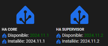

Chez moi la mise à jour n’est plus proposée et je suis resté en 2024.11.2
Et bien tu es peut-être dans une meilleure situation que tous les cliceurs fous, si la mise à jour contient des bugs et a été retirée, toi tu es sauvé
Si la mise à jour est fonctionnelle, elle te sera reproposée à un moment ou un autre
En principe j’attends toujours quelques jours pour les mises à jour « systèmes ». J’avais juste testé pour voir si j’avais le même problème que @pascal_ha
sauf que la mise à jour du supervisor, se fait automatiquement, au bout de quelques heures.
Elle s’est faite toute seule chez moi, mais a disparu automatiquement.
Même chose ici, la mise à jour n’est plus proposé.
ET dans les infos de l’issue ils expliquent pourquoi ça a disparu, pour mieux revenir
What happened
We changed the Supervisor update a while ago to make Supervisor update as soon as it learns about the update (see #5375 ). This was an intentional change, which has been tested since a couple of weeks, and rolled out already last week to stable.
Today’s release was the first time where this new update mechanism got used when we published a new version to stable. The update had the side effect that updates rolled out within a 2h window (instead of 8h window), which was not handled well by the GitHub container registry (causing all the toomanyrequests
What is the fix
The latest version of Supervisor has been pulled from Supervisor about 2h ago, which means that you should no longer see the update notification. So for most users, the errors in the logs should stop from appearing and the update notification disappears on it’s own.
For users who have rebooted the system in the last ~8h they also see a message « Unhealthy system - Supervisor update failed ». This message appears because despite a good network connection, we were not able to update the Supervisor. Another reboot of the system should make this message disappear as well.
What if I updated successfully
If you successfully updated to Supervisor 2024.11.3, that is fine too. The version itself is fine. The system won’t rollback. We’ll eventually release a new version of Supervisor so you’ll have the same stable version as anyone else.
What happens from now
We are currently working on solutions to rollout the new Supervisor version without hitting the rate limit.
