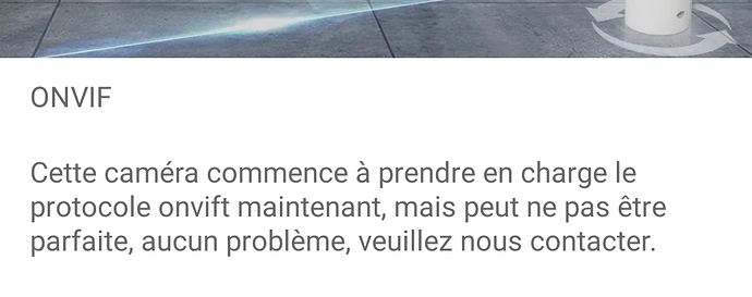

C’est très très "exotique " comme camera.
Pas certain que ce soit vraiment onvif compliant surtout si tu as aussi une erreur avec onvif device manager.
Et dans le détail du produit :
Aucun problème = en cas de problème :rofl:
A mon avis, c’est cuit… c’est pas parfait du tout :wink:tu vas devoir te contenter des flux rstp dans HA

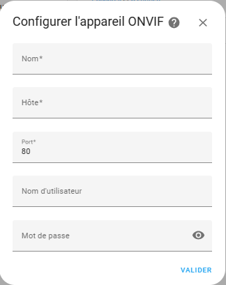

hello
as tu essayé le mode « manuel » ?
c’est a dire décocher la case « rechercher automatiquement » dans l’intégration ONVIF.
et renseigner les cases
dans Onvif DeviceManager, cela donne quoi aussi ?
attention, le port n’est pas souvent du 80, mais du 8899… a voir cela aussi.
de mon coté, j’ai du onvif « basic », mais il est bien vu par Device manager
tu vois le port dans Device Manager et dans l’identification de ta cam ici
et la conf manuelle passe très bien, alors que l’automatique plante…car le port n’est pas bon :slight_smile:
