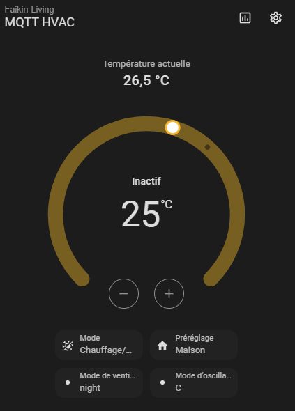

Je constate une anomalie d’affichage avec le plugin Réglages de climatisation et la carte électronique Faikin (qui remplace celle de Daikin).
J’ai signalé l’anomalie à Faikin qui dit être normalement dans le bon mais me demande par sécurité de poser la question à HA.
En détail :
Lorsque le mode Heat/cool est sélectionné sur l’unité équipée de la carte électronique Faikin, la carte avec le cercle de réglage de la température indique « Inactif » ! alors que ce n’est pas le cas,

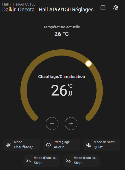

Pour comparaison, dans la même situation, une autre unité avec la carte électronique d’origine de Daikin affiche bien le mode sélectionné, « Chauffage/climatisation »

avec Faikin
avec Daikin

je suis en communication avec l’équipe de Faikin sur Github, et leur ai communiqué le constat suivant :
Dans les attributs des 2 devices, Faikin et Daikin
  1. Mode : fan_only
    Faikin : « hvac_action : fan »
    Daikin : « hvac_action » non visible
  2. Mode : dry
    Faikin : « hvac_action : drying »
  3. Mode : cool
    Faikin : « hvac_action : cooling » ! > si la diffusion de froid s’arrête « hvac_action : cooling » (???)
    Daikin : « hvac_action : cooling » ! > si la diffusion de froid s’arrête « hvac_action : idle »
  4. Mode heat
    Faikin : « hvac_action : heating » ! > si la diffusion de chaud s’arrête « hvac_action : heating » (???)
    Daikin : « hvac_action : heating » ! > si la diffusion de chaud s’arrête « hvac_action : idle »
  5. Mode : Heat/Cool
    Faikin : « hvac_action : idle » (???)
En regardant les relevés ont peut voir quelques incohérences entre Daikin et Faikin.
Est ce que cela parle à quelqu’un ici ? :wink:
Où peut on trouver les données techniques de la S21 Daikin ?
