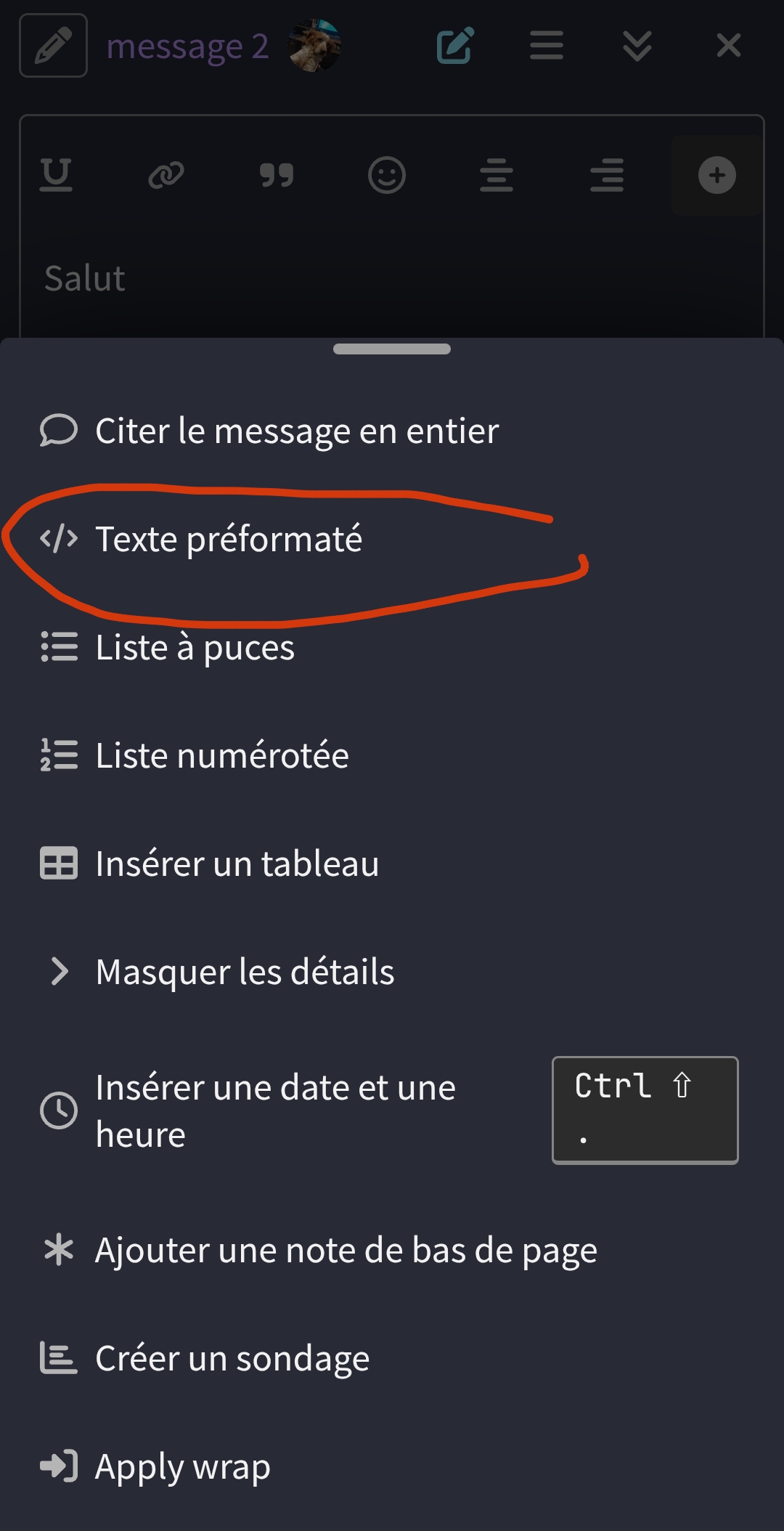

Afin que quelqu’un puisse t’aider, ce serait bien de poster le code de ton ESP.
Utilise la balise texte formaté
N’oublie pas de masquer tes infos personnel et mot de passe.
