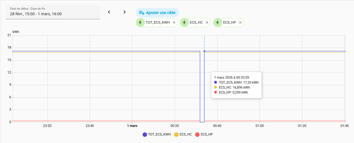

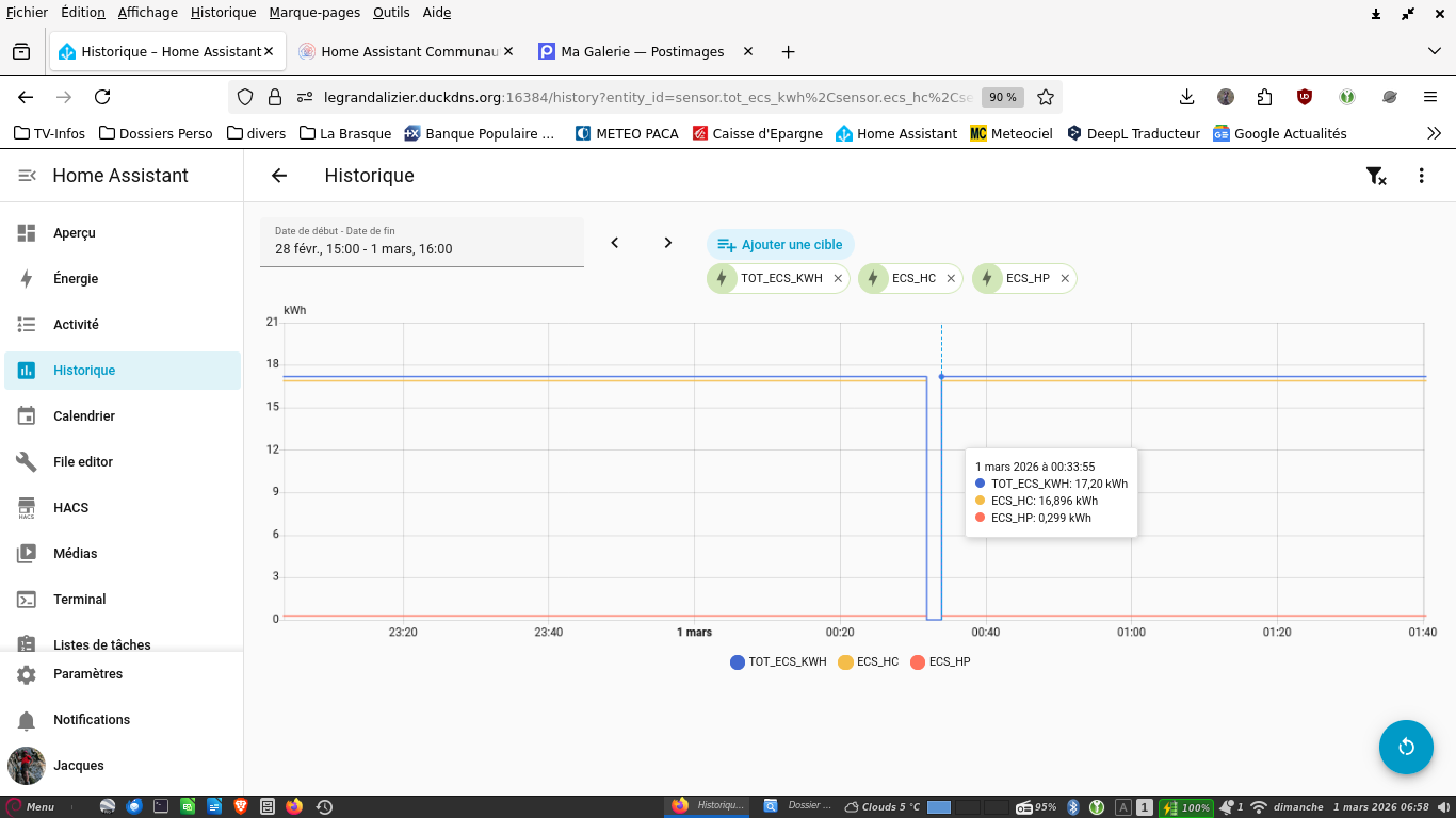

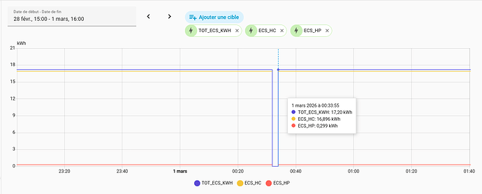

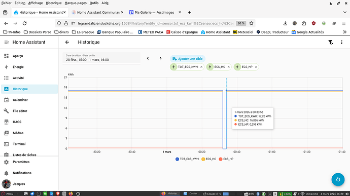

J’ai besoin d’aide pour comprendre et résoudre un problème sur des Recorder qui sont mis à 0 de manière aléatoire depuis mi février. Je dois être honnête là-dessus en vous disant que c’est la période où j’ai tenté le passage de ZHA à Z2MQTT qui ne s’est pas couronné de succès (c’est le moins que je puisse dire…impossible de dialoguer avec mes 2 unités ESP32C6 ?!). Donc je suis revenu à ma version antérieure avec ZHA mais depuis quelque chose cloche.
je vous joins plusieurs photos qui sont parlantes d’elles-mêmes.
Explication:
via zigbee ( ESP32C6 soft maison) , je récupère 4 valeurs qui sont la consommation en kwh de ma PAC soit en mode chauffage soit en mode ECS et pour chacun des cas , en Heure Creuse ou en Heure Pleine. les recorders sont faits sur un template qui somme les 2 valeurs.
par exemple :
TOT_PAC_KWH
state_class: total
unit_of_measurement: kWh
device_class: energy
friendly_name: TOT_PAC_KWH
{{(states.sensor.pac_hc.state | float(default=0.000)) + (states.sensor.pac_hp.state | float(default=0.000)) }}
construction identique pour TOT_ECS_KWH
sur les enregistrements on voit que les 2 entités PAC_HP et PAC_HC sont non-nulles ( idem ECS_HC et ECS_HP) alors que TOT_PAC_KWH (TOT_ECS_KWH) passe à 0 puis retrouve sa vraie valeur.
l’arrivée de ce PB est selon mon analyse , lié qu’ HA puisque sans intervention de ma part, cela revient à la normale, est qui plus est, plusieurs pbs interviennent au même moment.
si quelqu’un peut m’aider dans la recherche de l’origine de ce PB je suis preneur d’idée
merci

le support de stockage est une carte SD ?
N’aurais tu pas des fichiers home-assistant_V2-db.corrupt.* dans ton dossier /config ou /homeassistant sous file editor ?

Effectivement, Raspberry Pi4 avec SD 32Go

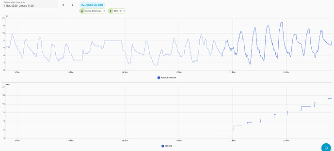

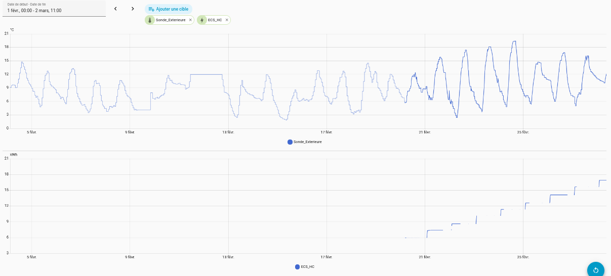

Pour être complet et peut-être pour vous orienter vers la problématique, j’ai remarqué des « trous » dans l’historique de certaines entités seulement
par exemple ECS_HC

ECS_HC
state_class: measurement
friendly_name: ECS_HC
et pourtant tous deux variables Zigbee et même classe
merci pour votre aide
C’est un problème d’appareil indisponible. Quand il est indisponible, aucune valeur ne remonte dans la db et ça l’air des espaces vides.
Tu dois avoir un souci de signal Zigbee sur ces appareils, trop faible. Il faudrait ajouter des routeurs supplémentaires à ton réseau Zigbee pour un meilleur maillage.
