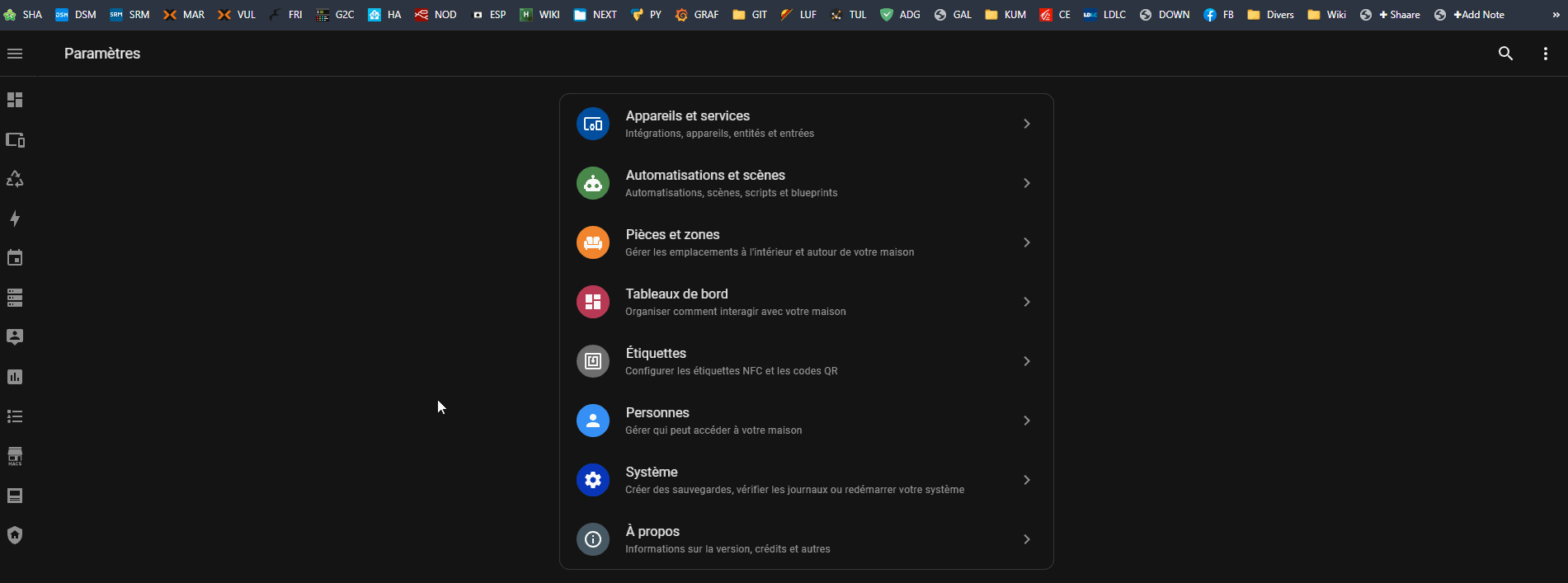

Je ne vois pas où ça se trouve !
C’est bien par Paramètres → Automatisations et Scènes
Puis on choisit l’automatisation ?
Je vois juste un menu avec entre autre exécuter…
