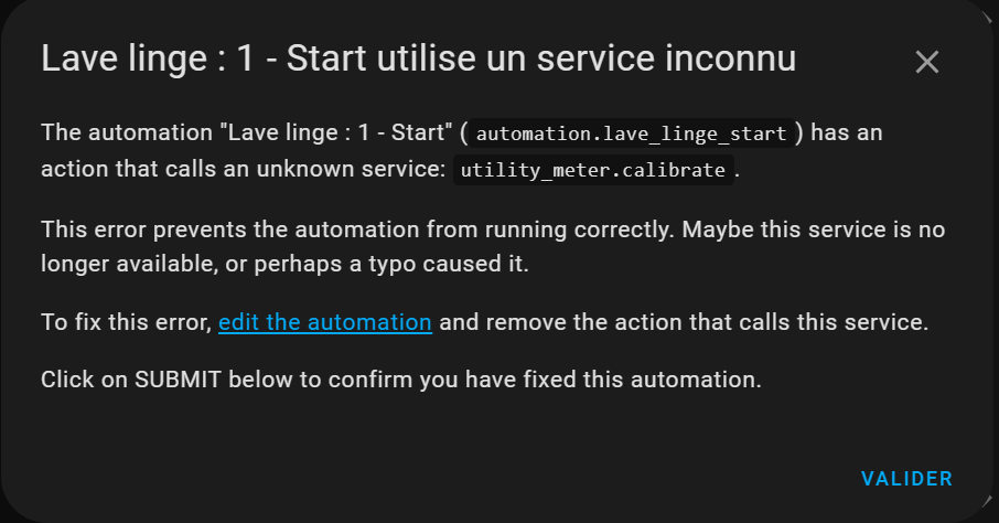

Je pense que l’utility_meter n’est pas/plus configurer chez toi.
Peut-être un effet de bord d’une mise a jour ( et un souci de changement majeur de version python )
Regarde dans « Configuration / système / Corrections »
Trois petits points en haut a droite :
Durée de demarrages des intégrations
→ Tu devrait y retrouver l’utility_meter
Si c’est pas le cas,
Merci à tous les deux @Abel and @roumano.
Je pense avoir identifié la source du problème.
J’utilise HA sur docker sur mon NAS. J’ai mis à jour HA il y a 2 jours en faisant d’abord une copie du container avant d’upgrader pour pouvoir revenir en arrière facilement en cas de soucis. Ja’i ensuite mis à jour DSM… et au redémarrage du NAS, il a en fait lancé en parallèle les 2 versions de HA dans 2 containers séparés.
La bonne chose est que tout fonctionnait à part ce soucis.
J’ai maintenant arrêté la copie de sauvegarde et relancé HA… et plus d’erreur. Si ça ne revient pas, je saurai que c’était la source du problème et ferai plus attention la prochaine fois.
