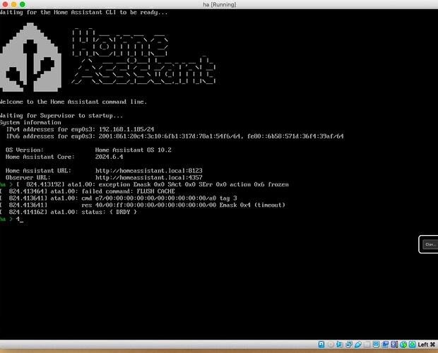

Bonjour, Je viens d’avoir à 12h00 une coupure de courant du coup cela a arrêté mon ordinateur et ma machine virtuelle qui est dessus et qui fait tourner mon haut assistant. J’ai donc redémarré, mon ordinateur, et ma machine virtuelle seulement celle-ci ne veut plus démarrer. Voilà le message que j’ai :
J’avoue que je commence à paniquer un peu. D’après vous ça vient de quoi ? Merci d’avance.

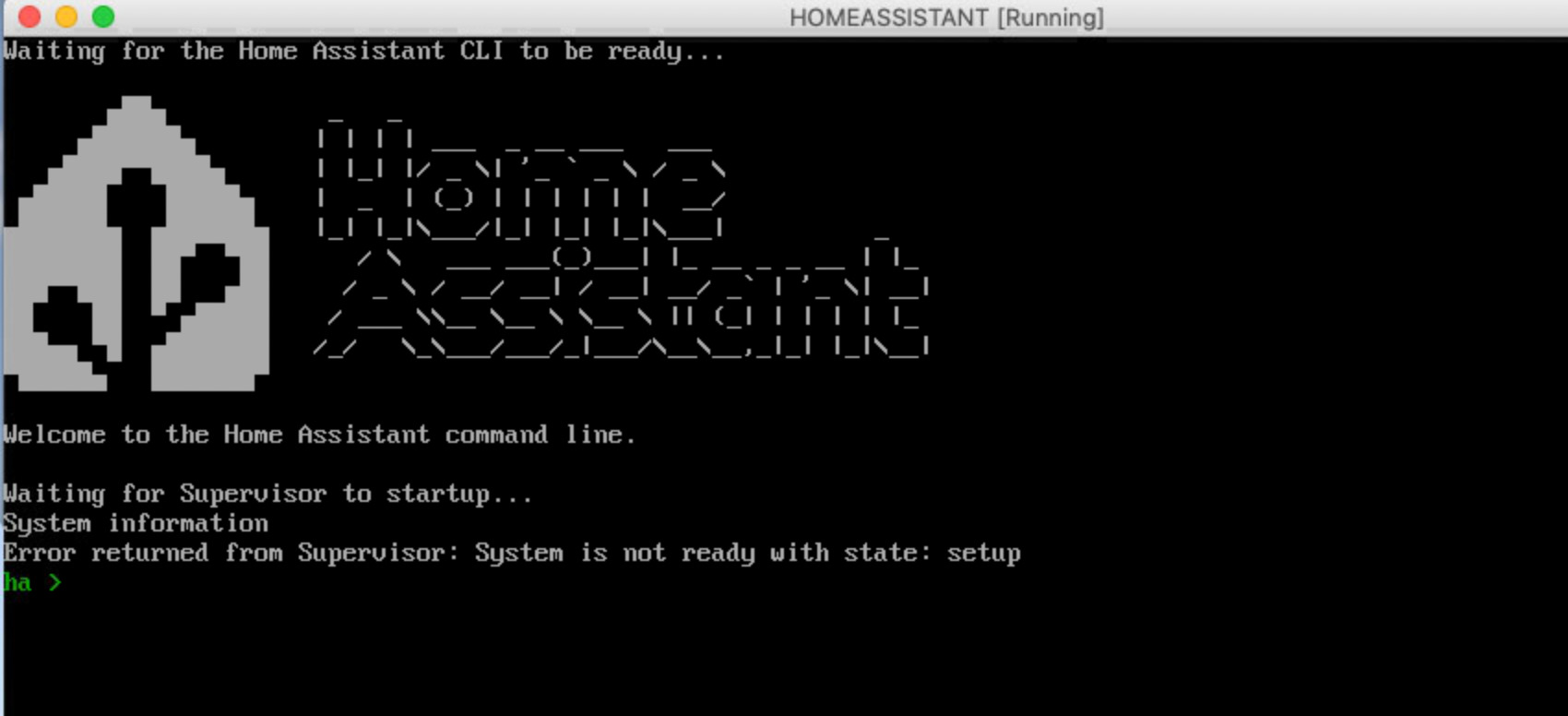

essaye ça juste à côté de ha> banner
ton instance a mis trop de temps à démarré. Pour éviter il faut mettre un onduleur en cas de panne de courant :+1:
Ca à fonctionné mais j’ai des trucs bizarres qui se sont affichés après
tu n’a pas tapé la commande banner ?

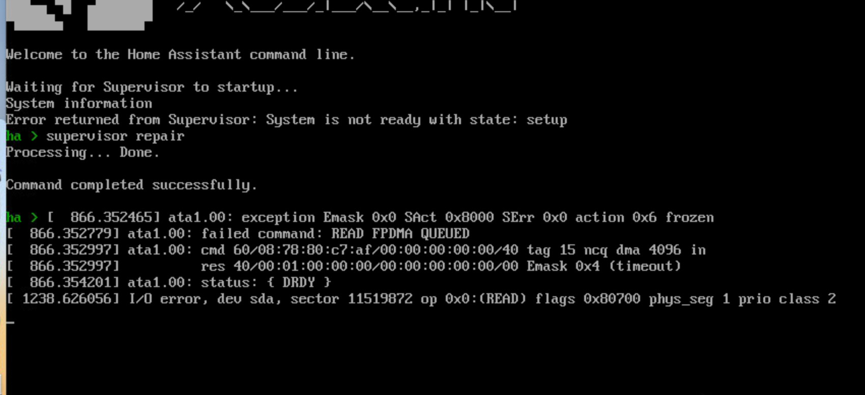

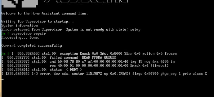

Non, désolé, j’ai tapé supervisor repair car j’avais fait des recherches et trouvé cette réponse. J’ai donc redémarré proprement mon ordinateur, puis ma machine virtuelle après quelques minutes d’utilisation voilà ce que j’ai sur l’écran.
je ne sais pas alors

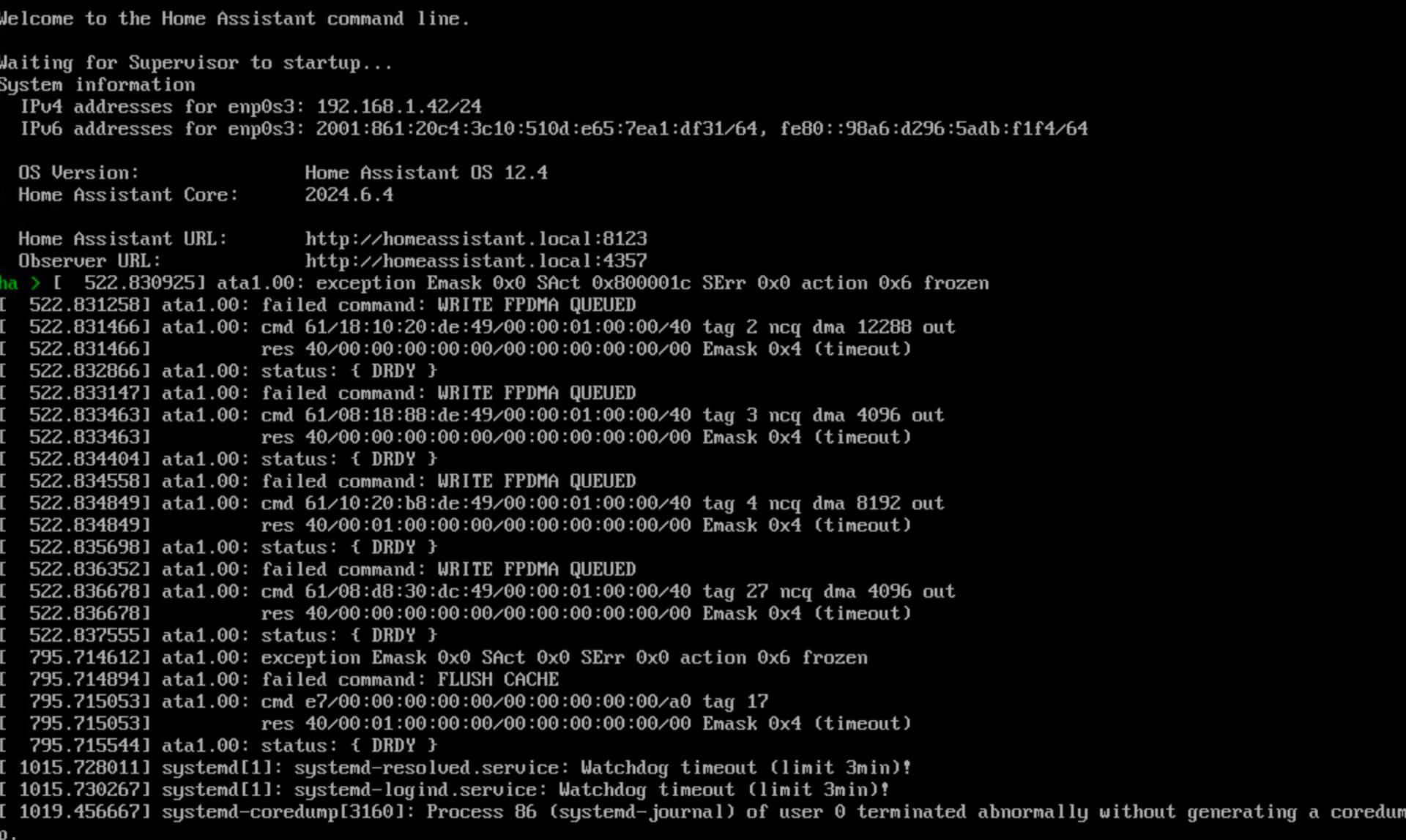

[EDIT] bon, je me suis réjoui trop vite ! Après quelques minutes j’ai toujours ce message qui revient
Je crois que j’ai trouvé la solution concernant le problème FLUSH CASH
En cherchant sur ce forum, il est indiqué qu’il faut cocher la case « Activer le cache d’E/S de l’hôte » (Voir la part 3 - 11)
Après plusieurs heures d’utilisation de la machine virtuelle, aucune erreur ne semble détectée et affiché
