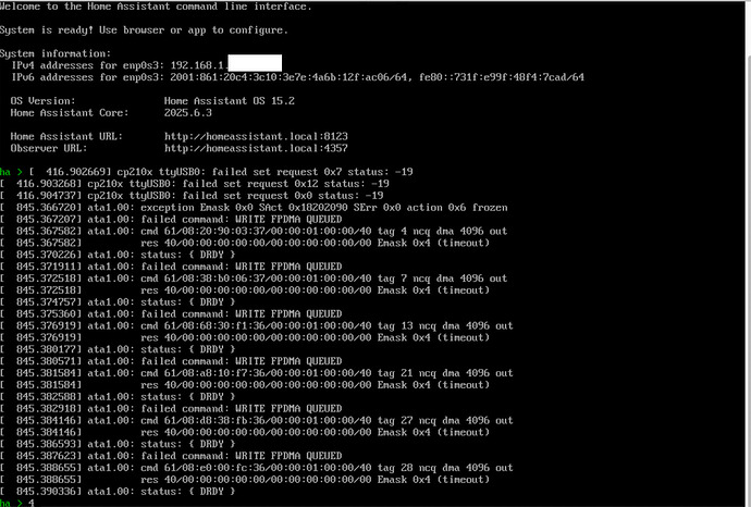

J’ouvre cette topic car je rencontre depuis quelques jours des messages d’erreur sur ma machine virtuelle Virtualbox. Lorsque je la démarre déjà celle-ci a un peu de mal à décoller. Après un démarrage, j’ai ce message.
Ce qui est bizarre également, c’est que lorsque je lance ma machine virtuelle, mes équipements fonctionne en sous Zigbee se trouve déconnecter. Je suis obligé à chaque fois lorsque ma machine virtuelle redémarre de rebranché et rebranché ma clé USB et ensuite refaire un démarrage de Zigbee2MQTT
Dans les logs, rien de spécial lié à ce problème.

ça sent le SSD qui est en train de laché…
Tu veux dire de l’ordinateur ?
C’est un macmini fin 2014
oui, là où tu utilises ta VM pour HA.
Il n’y a pas moyen de tester pour voir si le disque dur est en train de foirer ou pas ?
Oui, mais ce n’est pas mon rayon. Attends l’avis d’autre utilisateur. @ddfdom dois savoir :sweat_smile:
edit:
recherche sur Google, tu trouveras la solution avec disk utility.
Tu as peut-être raison ! Il est vrai que des fois j’entends claqué quand il démarre
c’est un HDD ?
je pensais un SSD.
non c’est un hdd il ne faut pas trop lui en demander lol
Ce que tu pourrais faire si tu as la possibilité, voir pour déplacer le fichier de la VM sur un disque externe par exemple. (il y aura dans virtualbox à modifier la configuration de la VM)

Et tu pourras voir si tu as les mêmes erreurs.
Une idée de test :slight_smile:
J’y ai pensé ! J’ai un autre ordinateur Mac, je vais installer virtualBox et tester
après sans changer de pc avec un autre disque si tu as…
