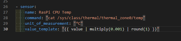

Je patine sévère avec ce changement. Déjà la ré-écriture proposé dans mon dernier post ne fonctionne pas. Je n’ai plus mes infos ni température, ni ma carte Date & Heure.
J’ai donc créé un fichier command_line.yaml, avec l’appel command_line: !include command_line.yaml dans le fichier de configuration.
Pour l’insant j’ai retiré le Template pour limiter les erreurs. Mais HA ne rédémarre pas cette config, avec l’erreur suivante
Cannot quick reload all YAML configurations because the configuration is not valid: Invalid config for [command_line]: [command_line] is an invalid option for [command_line]. Check: command_line->command_line->0->command_line. (See /config/configuration.yaml, line 9).
Ci joint le texte de ma commande
command_line:
# Température du CPU
  - sensor:
      name: RasPi CPU Temp
      command: "cat /sys/class/thermal/thermal_zone0/temp"
      unit_of_measurement: "°C"
      value_template: "{{ value | multiply(0.001) | round(1) }}"
j’ai beau lire et relire les textes sous Command Line - Home Assistant, je ne comprend pas.
Une idée les amis ?
Si tu mets command_line: dans command_line: !include command_line.yaml
Alors il ne faut pas le mettre en plus dans le fichier command_line.yaml. En plus tu dois commencer sans les 2 espaces. ça doit ressemble à ça
Merci @Pulpy-Luke
J’ai pigé mon erreur.

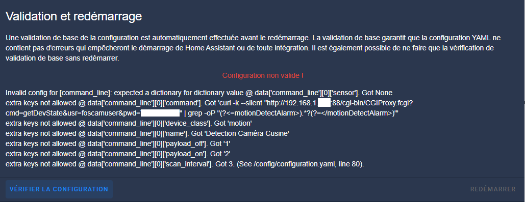

Salut Tertous,
Je viens de tenter de régler l’erreur que j’ai également dans HA:
Cette ligne de code ci-dessous me sert à faire de la détection de mouvement sur ma caméra Foscam, pour ensuite m’envoyer des notifications sur mon téléphone.
binary_sensor:
  - platform: command_line
    name: "Detection Caméra Cusine"
    command: 'curl -k --silent "http://192.168.1.XXX:88/cgi-bin/CGIProxy.fcgi?cmd=getDevState&usr=foscamuser&pwd=password" | grep -oP "(?<=motionDetectAlarm>).*?(?=</motionDetectAlarm>)"'
    device_class: motion
    payload_on: "2"
    payload_off: "1"
    scan_interval: 3
J’ai essayé plusieurs choses mais je me retrouve avec une erreur quand je vérifie la configuration de Home Assistant… J’ai essayé genre:
command_line:
  - binary_sensor:
    payload_on: "2"
    payload_off: "1"
    scan_interval: 3
ou :
command_line:
  - sensor:
    payload_on: "2"
    payload_off: "1"
    scan_interval: 3
Quand j’enregistre dans le file éditor, j’ai un check OK :
Mais l’ors de la vérification de la configuration j’ai ceci:
Si une âme charitable pouvait me venir en aide car je suis pas un pro dans le domaine.
Merci d’avance.
il te manque deux espaces.
command_line:
  - binary_sensor:
      payload_on: "2"
      payload_off: "1"
      scan_interval: 3
Salut @WarC0zes , merci beaucoup :pray: c’était bien ça, J’ai vraiment du mal avec ces histoires d’espace de début de ligne.

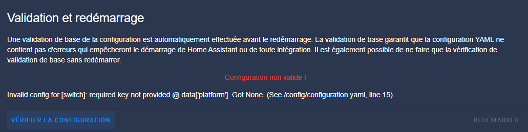

J’essaie de régler le même problème mais avec le switch de la détection de ma caméra, car en erreur aussi :
# Cuisine
  switches:
    detection_camera_cuisine:
      friendly_name: "Détection Caméra Cuisine"
      command_on: 'curl -k "https://192.168.1.XXX:443/cgi-bin/CGIProxy.fcgi?cmd=setMotionDetectConfig&isEnable=1&linkage=130&snapInterval=3&sensitivity=1&triggerInterval=10&isMovAlarmEnable=1&isPirAlarmEnable=1&schedule0=281474976710655&schedule1=281474976710655&schedule2=281474976710655&schedule3=281474976710655&schedule4=281474976710655&schedule5=281474976710655&schedule6=281474976710655&area0=30&area1=30&area2=30&area3=30&area4=30&area5=30&area6=30&area7=0&area8=0&area9=0&usr=foscamuser&pwd=password"'
      command_off: 'curl -k "https://192.168.1.XXX:443/cgi-bin/CGIProxy.fcgi?cmd=setMotionDetectConfig&isEnable=0&linkage=130&snapInterval=3&sensitivity=1&triggerInterval=10&isMovAlarmEnable=1&isPirAlarmEnable=1&schedule0=281474976710655&schedule1=281474976710655&schedule2=281474976710655&schedule3=281474976710655&schedule4=281474976710655&schedule5=281474976710655&schedule6=281474976710655&area0=30&area1=30&area2=30&area3=30&area4=30&area5=30&area6=30&area7=0&area8=0&area9=0&usr=foscamuser&pwd=password"'
      command_state: 'curl -k --silent "https://192.168.1.XXX:443/cgi-bin/CGIProxy.fcgi?cmd=getMotionDetectConfig&usr=foscamuser&pwd=password" | grep -q "<isEnable>1</isEnable>"'
      #value_template: '{{ value == "1" }}'
Du coup j’ai essayé de corriger comme ceci:
# Cuisine
command_line:
  - switches:
Mais il doit encore avoir un souci quelque part.
Merci encore d’avance pour ton aide

@WarC0zes , Salut, effectivement ça fonctionne avec ce que tu m’as donné comme exemple et je t’en remercie:
command_line:
  - switches:

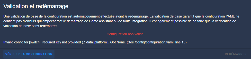

J’ai pas d’erreur à condition que le code se trouve dans le « configuration.yaml », par contre j’ai un fichier de config séparé nommé « switches.yaml » qui est appelé dans le fichier « configuration.yaml » avec:
switch: !include switches.yaml
Et quand je mets le code dans ce fichier « switches.yaml » j’ai ce message d’erreur :
Je dois encore me gourré quelque part ou oublier quelque chose. Je suis vraiment une quiche en yaml. Si tu pouvais m’éclairer une fois de plus ça serait top.
En tout cas merci pour ton aide!!
Ce switch: correspond a un switch template Template Switch - Home Assistant qui est différent d’un switch command_line. Tu ne peut pas le mettre dans le switches.yaml.
Tu peu séparer le command_line dans un fichier .yaml, comme l’explique @Pulpy-Luke dans ce post Erreur YAML - #27 par Pulpy-Luke
@WarC0zes Ok j’ai bien pigé le truc, je vas regarder tout ça, merci beaucoup pour ton aide :+1: :v:
