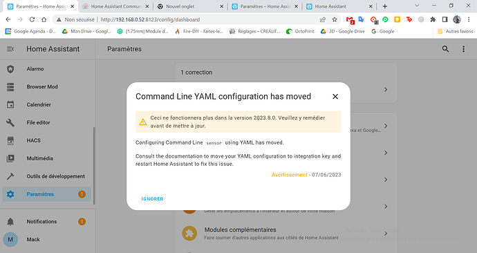

Bonsoir
Ce soir une mise à jour à modifié mon Yaml (du moins je pense )
Qu’est ce que je peux faire avec ca maintenant??
Merci pour l aide

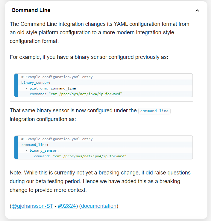

Faut lire les « release note », le message est juste un avertissement pour ce qui suit :
En gros t’as jusque la version d’août pour migrer vers la nouvelle version :wink:
Non, ton fichier n’a pas été modifié.
Mais tu dois corriger ton fichier configuration.yaml pour qu’il corresponde à la nouvelle version.
Tu dois regrouper tes lignes command_line.

Ce message apparait parce que quelque part dans ta configuration, il y a un sensor « command_line » défini dans un format « ancien ». Et ce format ne saura plus supporté dans une prochaine version.
  1. Soit tu trouves ce sensor, et tu corriges le format.
  2. Soit tu ne mets plus jamais HA à jour :bomb::skull_and_crossbones:
  3. Soit le sensor cessera de fonctionner lors de la mise à jour.

et est maintenant avec la nouvelle syntaxe (comme indique dans la release note)
command_line:
    # Get CPU Temperature
  - sensor:
      name: Processor Temperature
      command: "cat /sys/class/thermal/thermal_zone0/temp"
      unit_of_measurement: "°F"
      value_template: '{{ (value | multiply(0.001)) | multiply(1.8) + 32 | round(1) }}'
