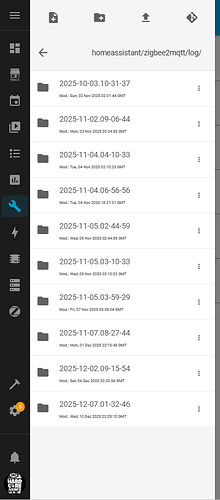

Merci pour ta réponse ! Je vais tenter de récupérer les logs entre 4h15 et 4h30 du matin (je sais pas trop comment faire et s’ils sont encore disponibles)
J’ai pas précisé effectivement ma clé Sonoff est bien a jour avec le dernier firmware (version : EmberZNet 8.0.2 [GA] )
avec file editor (module complémentaire), puis dans /homeassistant/zigbee2mqtt/log.
C’est pas ta sauvegarde qui est a 4h30 ? Ça sollicite ton reseau et ta machine et z2m arrive a pas a suivre
Merci @WarC0zes mais mes logs ne m’affichent que les “Errors”, je suis allé voir coté paramètres Zigbee2mqtt et j’étais bien paramètré en debug :
J’ai malgré tout réussi a ce que les logs soint enregistrés et je verrai demain matin ce qui s’est passé

A priori ce n’est pas mon backup qui fait tout planter
Auriez vous une idée ?
Merci d’avance
