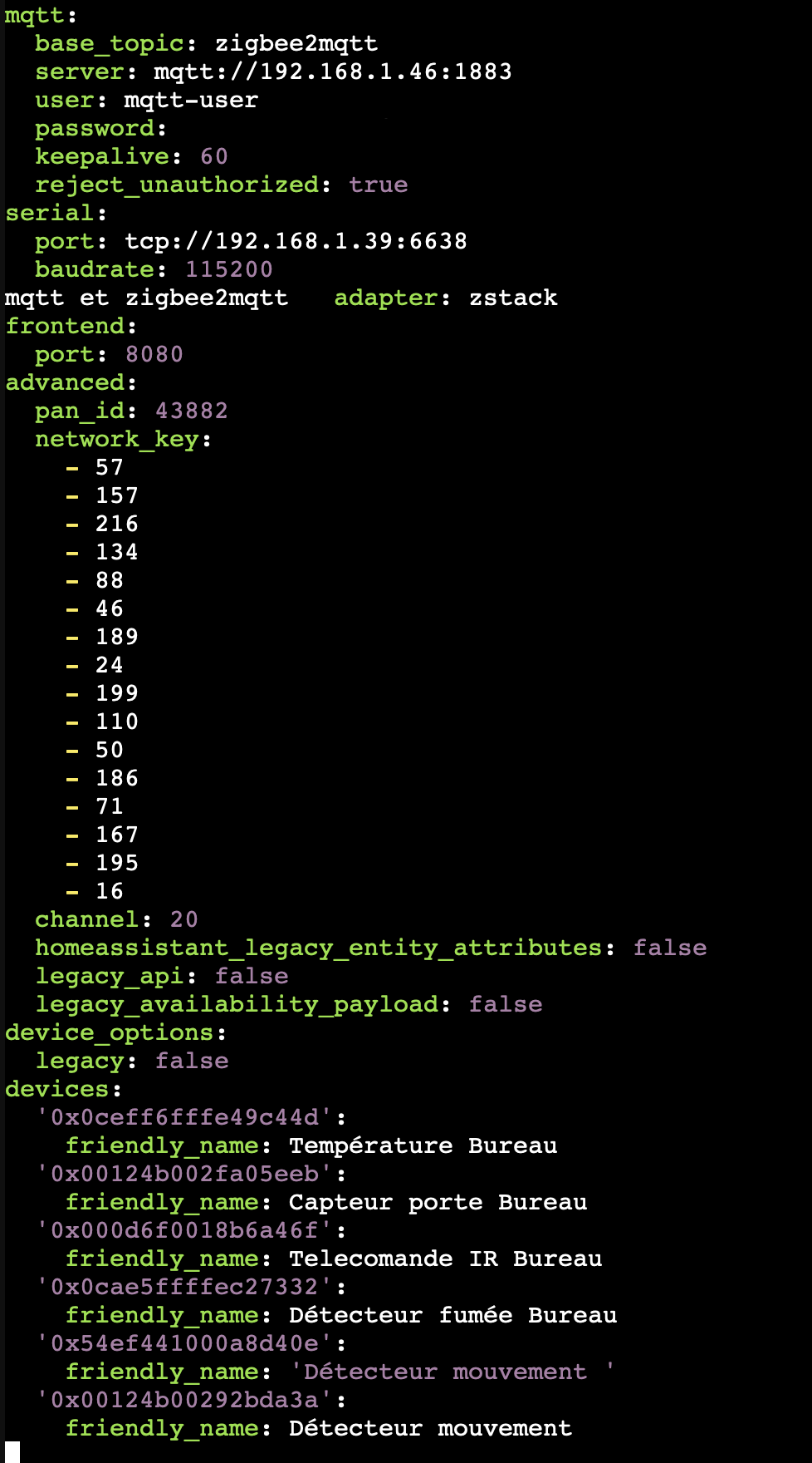

J’ai donc changé le port dans la configuration yaml de zigbee2mqtt pour 7070
Une fois changé et redémarré la VM, je peux de nouveau accéder a la page. Inconvénient il faut que je renomme de nouveau mes appareils.

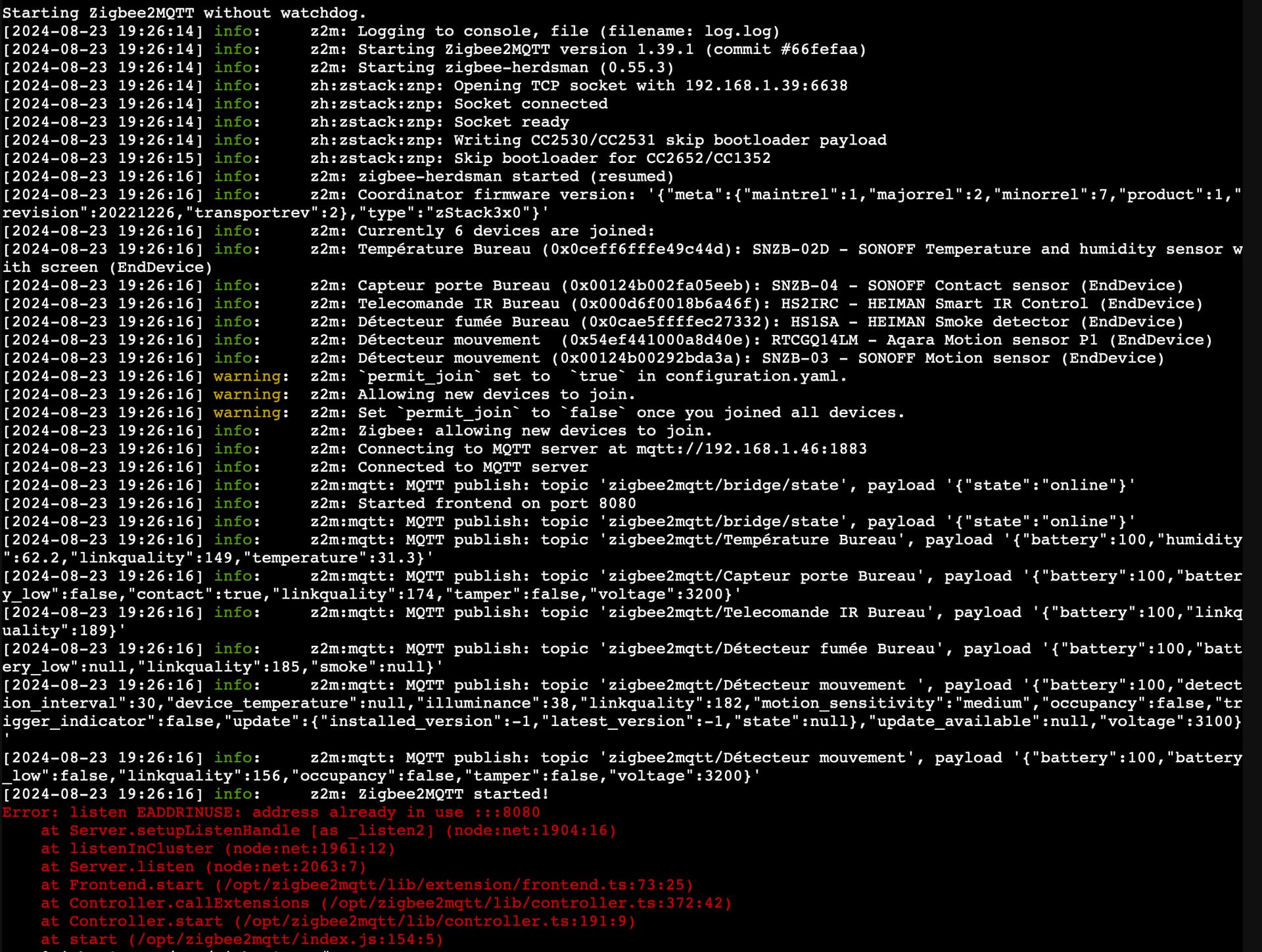

Plus tard, je viens associer un nouvel appareil et je perds l accès a zigbee2mqtt, je re rentre dans le fichier de configuration et le nouveau port modifié précédemment a changé sans mon intervention. Il est retourné sur 8080, je l’utilise un petit peu et il plante définitivement.

voici le fichier yaml config et journal
deja le eaddrinuse correspond au fait que le port 8080 est deja utilisé par un autre conteneur docker, sûrement un reliquat d’un autre conteneur Z2M ??
il faut inscrire ce port dans la conf de ton addon HAos car a chaque mise a jour de l’addon il réécris le port aussi
