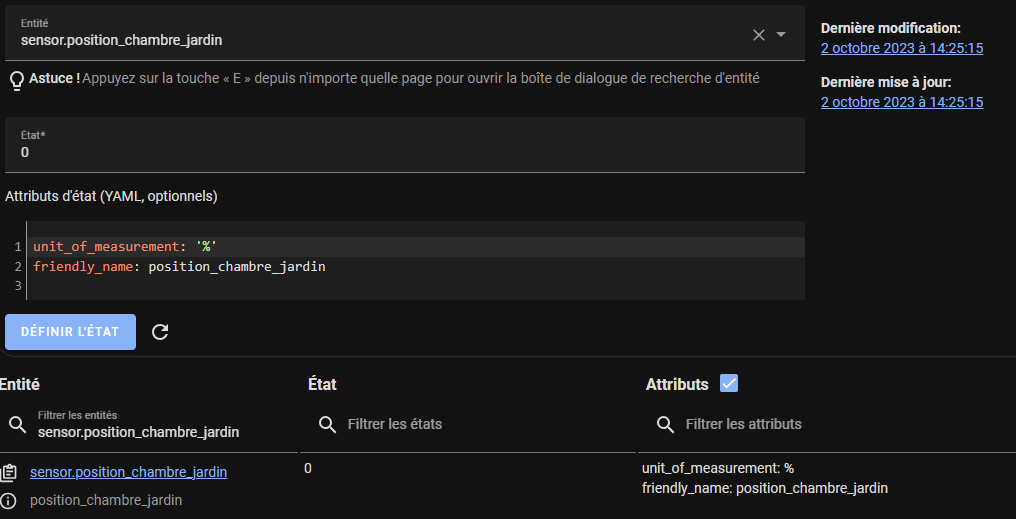

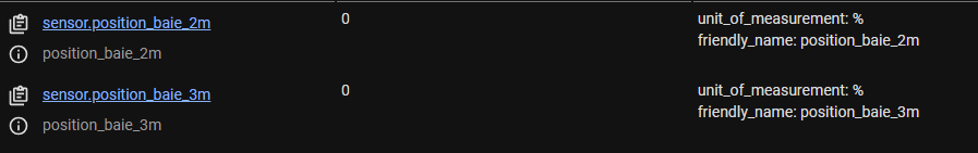

Maintenant affiche :
- les 2 entités cover du groupe (pour voir ce que ça contient :
cover.volet_chambre_jardin et cover.volet_chambre_terrasse
- les 2 entités qui sont en principe la récupération de la position:
sensor.position_volet_chambre_jardin et sensor.position_volet_chambre_terrasse
idem pour chambre terrasse
ok donc en principe le template position_volets_chambres_amis fonctionne
