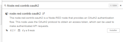

Tant bien que mal, j’essaye de retrouver les noeuds manquants
Capture d'écran 2025-02-21 070232
Mais j’ai des erreurs systèmatiques dès que j’essaye d’installer via la palette
