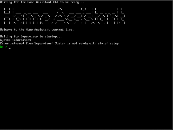

Error returned from Supervisor: System is not ready with state: setup
Bj
Je suis confronté a un serieux souci , je precise que je n’ai en rien modifier juste un reboot simple.
Et depuis je suis en galére pour démarré Z2M / Mosquitto etc…

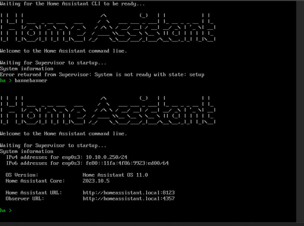

Tu as fais ça ?

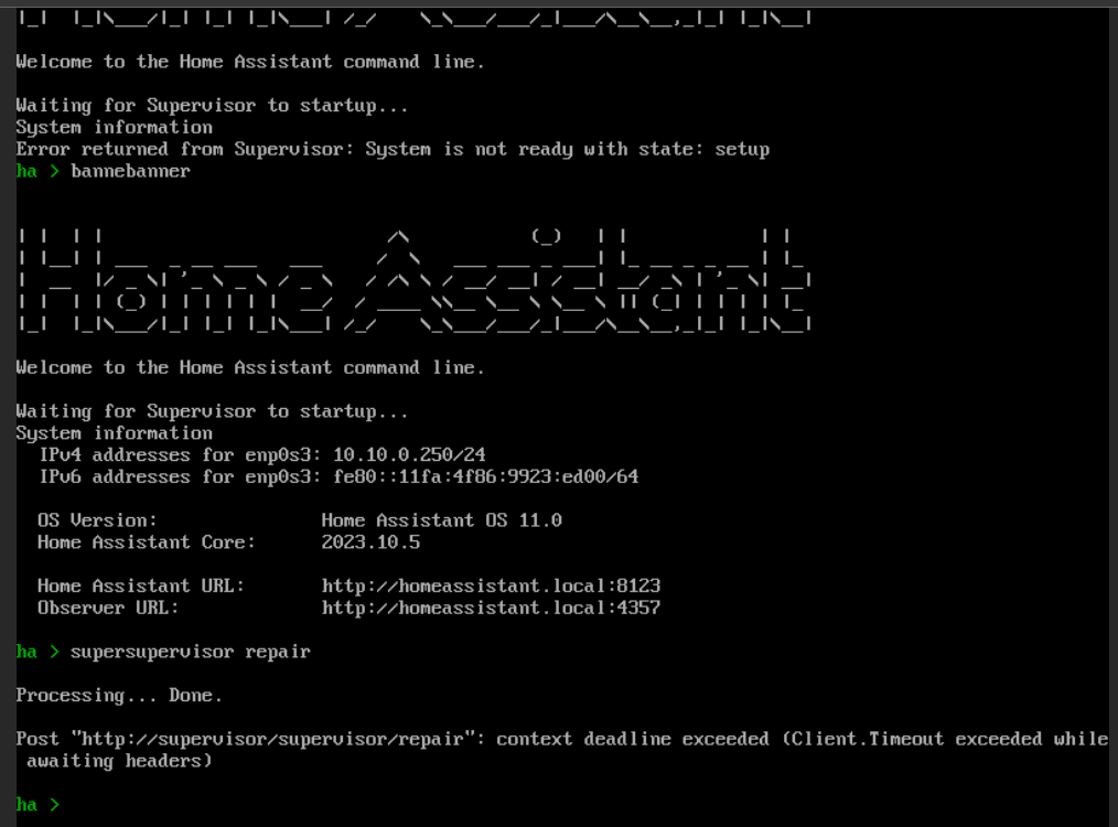

oui tout a fait , regarde ma dernière capture
ca plante avec message .
Post " http://supervisor/supervisor/repair": context deadline exceeded (Client.Timeout exceeded while awaiting headers)
Justement supersupervisor repair c’est pas la commande, il y a un super en trop
sauf quand je tape la commande est que tu valide , HA met direct super

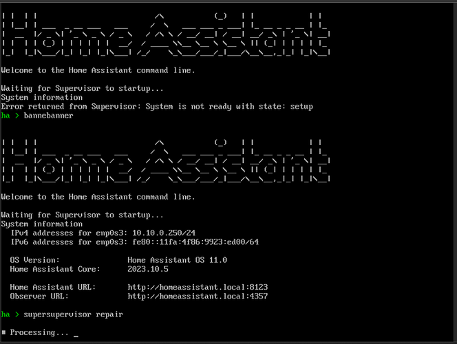

Un gif que je viens de faire quand je tape la commande.
aa
OK, j’ai pareil.
A la différence prêt que ça plante pas
super

EU le même problème hier et trouver une solution sur le forum communautaire EN qui fonctionne :slight_smile:
Lancer la commande sous ha> banner
