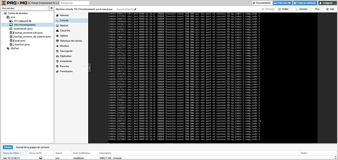

ERROR Transfer event TRR DMA ptr not part of current TD ep_index
Je recréé un post dédié pour mon problème d’erreur dans la console HA.
Pouvez vous m’aider à comprendre d’où cela vient svp ? Après recherches il y en a qui parlent de ZWave, Zigbee, Coral…sachant que moi je n’ai pas de ZWave déjà j’aimerais solutionner ce problème.

Je suis sur mon téléphone alors je ne vois rien sur ta capture pour l’instant :sunglasses:

tu peux zoomer avec un mobile, tu écartes avec tes doigts sur l’écran.
ça zoom pas assez :relieved:
Bin il semble que c’est un soucis entre proxmox/le kernel/le contrôleur usb3 et qu’il n’y a pas trop de solution ca semble se produire avec des périphériques ‹ ‹ rapides › ›
