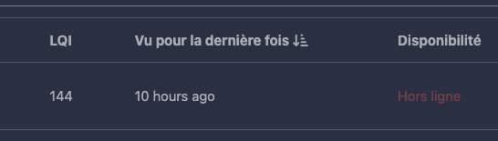

Quand ca arrive, je vois que le last_seen_state est de plusieurs heures :
Capture d’écran 2023-09-09 à 09.55.05
Si j’active la prise manuellement, elle se remet en fonctionnement pendant qqes heures.

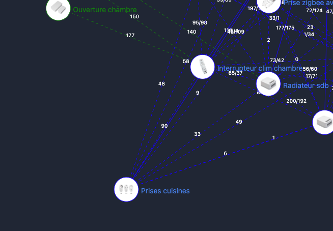

Elle est bien connectée au reste:
