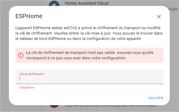

bonjour,

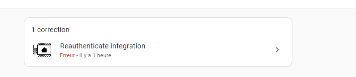

cela fait plusieures fois que cà m’arrive, …, j’ai mes esp qui perdent leurs clés d’authentification …
Le plus bizard c’est que esphome les voit toujours correctement , et il envois bien ses infos, je peux même voir les log ET la faire une mise a jour avec un instal …
Mais lorsque je rentre la clé qui est dans le yaml de l’esp qui a perdu sont authentification , il n’en veut pas …
la derniere fois j’ai du reflaché l esp , mais je suis pas sûr que ce soit la bonne methode …
Alors là ca devient du delire … maintenant, j’en ai 2 qui refuse l’authentification !! Alors qu’ils tournaient depuis plus de 6 mois …
Il n’y a que moi qui ai çà ?
quand il me refus la clés , il me met ca dans esphome journal

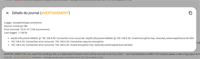

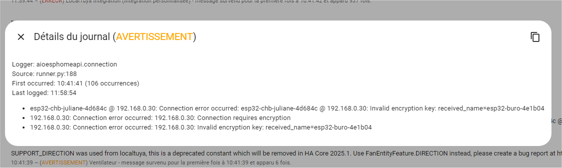

et dans les journaux
Logger: aioesphomeapi.connection
Source: runner.py:188
First occurred: 15 février 2024 à 17:03:26 (3165 occurrences)
Last logged: 09:33:58
192.168.0.30: Connection error occurred: 192.168.0.30: Invalid encryption key: received_name=esp32-buro-4e1b04
atelier @ 192.168.0.38: Connection error occurred: atelier @ 192.168.0.38: Invalid encryption key: received_name=chaudiere
esp32-buro-4e1b04 @ 192.168.0.30: Connection error occurred: [Errno 104] Connection reset by peer
192.168.0.38: Connection error occurred: 192.168.0.38: Invalid encryption key: received_name=chaudiere
esp32-chb-juliane-4d684c @ 192.168.0.30: Connection error occurred: esp32-chb-juliane-4d684c @ 192.168.0.30: Invalid encryption key: received_name=esp32-buro-4e1b04
je viens de m’apercevoir qu’il a vraiment pêter un plomb !!
•	192.168.0.30: Connection error occurred: 192.168.0.30: Invalid encryption key: received_name=esp32-buro-4e1b04
•	atelier @ 192.168.0.38: Connection error occurred: atelier @ 192.168.0.38: Invalid encryption key: received_name=chaudiere
•	esp32-buro-4e1b04 @ 192.168.0.30: Connection error occurred: [Errno 104] Connection reset by peer
•	192.168.0.38: Connection error occurred: 192.168.0.38: Invalid encryption key: received_name=chaudiere
•	esp32-chb-juliane-4d684c @ 192.168.0.30: Connection error occurred: esp32-chb-juliane-4d684c @ 192.168.0.30: Invalid encryption key: received_name=esp32-buro-4e1b04
il confond les noms !!!
atelier il l’appel chaudiere … 2eme ligne
esp32-chb-juliane-4d684c il l’appel esp32-buro-4e1b04 — derniere ligne
Bon ben , …, pour l esp**« atelier »** , j 'ai mis la cles « chaudiere »
et pour esp32-chb-juliane-4d684c , j’ai mis la clés esp32-buro-4e1b04
et ca refonctionne

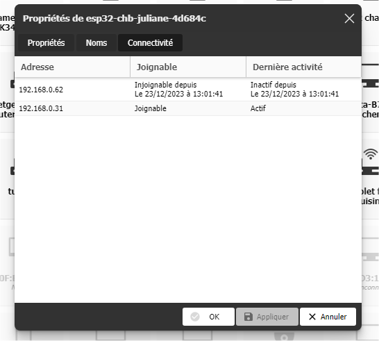

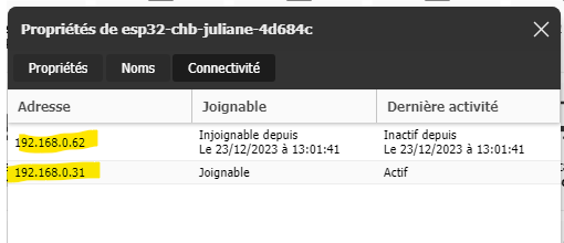

il me dit que la connection avec le esp32-chb-juliane-4d684c a l’adresse 190.168.0.30 corespondrais à esp32-buro-4e1b04 donc je lui met le clés de l’autre et ca fonctionne …
sachant que esp32-chb-juliane-4d684c est a l adresse 192.168.0.31 !!!

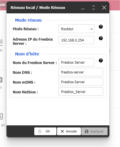

heu ca non je crois pas c’est une freebox 4k , et de souvenir c’était 192.168.0.255 , mais j’arrive plus a le retrouver … je cherche …
c’est bon , j’ai trouvé
Ok, déja change l’ip du gateway . Pour l’ip static, faut une ip avec un rang 192.168.0.xx.
gateway: 192.168.0.254

[17:02:24][C][ble_presence:011]: BLE Presence 'Ibeacon A8'
[17:02:24][C][esp32_ble:374]: ESP32 BLE:
[17:02:24][C][esp32_ble:376]:   MAC address: A0:B7:65:4E:1B:06
[17:02:24][C][esp32_ble:377]:   IO Capability: none
[17:02:24][C][esp32_ble_tracker:645]: BLE Tracker:
[17:02:24][C][esp32_ble_tracker:646]:   Scan Duration: 300 s
[17:02:24][C][esp32_ble_tracker:647]:   Scan Interval: 320.0 ms
[17:02:24][C][esp32_ble_tracker:648]:   Scan Window: 30.0 ms
[17:02:24][C][esp32_ble_tracker:649]:   Scan Type: ACTIVE
[17:02:24][C][esp32_ble_tracker:650]:   Continuous Scanning: True
[17:02:24][C][mdns:115]: mDNS:
[17:02:24][C][mdns:116]:   Hostname: esp32-buro-4e1b04
[17:02:24][C][ota:097]: Over-The-Air Updates:
[17:02:24][C][ota:098]:   Address: 192.168.0.100:3232
[17:02:24][C][api:139]: API Server:
[17:02:24][C][api:140]:   Address: 192.168.0.100:6053
[17:02:24][C][api:142]:   Using noise encryption: YES
[17:02:24][C][improv_serial:032]: Improv Serial:
[17:02:39][D][esp-idf:000]: I (35516301) wifi:
[17:02:39][D][esp-idf:000]: bcn_timeout,ap_probe_send_start
[17:02:52][D][esp-idf:000]: I (35530839) wifi:
[17:02:52][D][esp-idf:000]: bcn_timeout,ap_probe_send_start
[17:03:03][D][esp-idf:000]: I (35540535) wifi:
[17:03:03][D][esp-idf:000]: bcn_timeout,ap_probe_send_start
[17:03:14][D][esp-idf:000]: I (35551325) wifi:
[17:03:14][D][esp-idf:000]: bcn_timeout,ap_probe_send_start
[17:03:30][D][esp-idf:000]: I (35568374) wifi:
[17:03:30][D][esp-idf:000]: bcn_timeout,ap_probe_send_start
[17:03:41][D][esp-idf:000]: I (35578117) wifi:
[17:03:41][D][esp-idf:000]: bcn_timeout,ap_probe_send_start
[17:03:52][D][esp-idf:000]: I (35590891) wifi:
[17:03:52][D][esp-idf:000]: bcn_timeout,ap_probe_send_start
[17:04:03][D][esp-idf:000]: I (35600617) wifi:
[17:04:03][D][esp-idf:000]: bcn_timeout,ap_probe_send_start
[17:04:14][D][esp-idf:000]: I (35611318) wifi:
[17:04:14][D][esp-idf:000]: bcn_timeout,ap_probe_send_start
[17:04:35][D][esp-idf:000]: I (35631817) wifi:
[17:04:35][D][esp-idf:000]: bcn_timeout,ap_probe_send_start
[17:04:49][D][esp-idf:000]: I (35647258) wifi:
[17:04:49][D][esp-idf:000]: bcn_timeout,ap_probe_send_start

Bon, pour ceux qui seront dans le même cas que moi …
au bout d’une semaine tout est ok …
l’esp qui me poser probléme ,je lui ai changé de reseaux wifi … et fait une re instal, et depuis nickel …
donc a priori le fait de fixé les ip ca a bien stabilise le reseau …( pour l’instant :hand_with_index_finger_and_thumb_crossed:)
Merci à fredarro qui a trouver la solution :wave:
et merci a WarCozes de m’avoir aider a solutionner … ! :heart:
