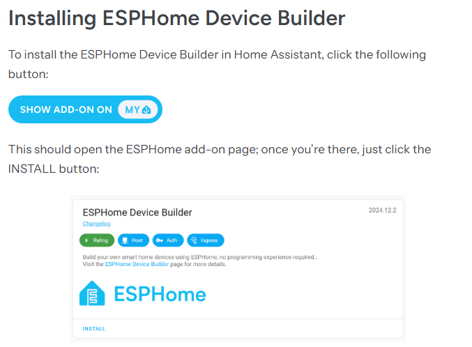

@vincen Ou se trouve ESPHome, je ne le trouve pas dans les modules complémentaires?
clique sur le bouton show addon :

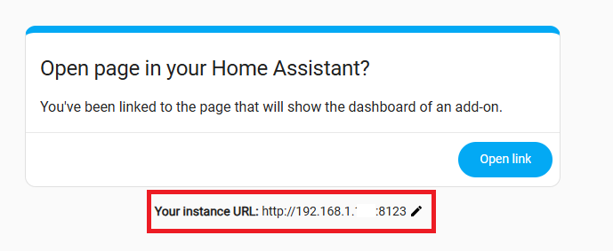

edit l’url de ton HA si c’est pas bon, avec le crayon :

J’ai modifié l’URL pour mon Ha local, mais j’ai un message d’erreur:
