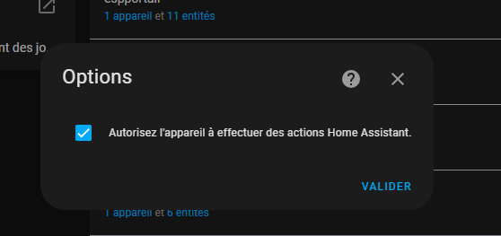

Teste ça d’abord
    on_click:
      then:
        - logger.log: "1 click"
et vérifie que tu as bien configuré l’option pour l’esp en question
Merci !! (j’ai vraiment l’air con pour le coup :sweat_smile:)
Je ne savais pas qu’il y avait cette option! et je n’ai pas vu l’info lors de mes recherches !
Ca fonctionne bien pour le toogle !!

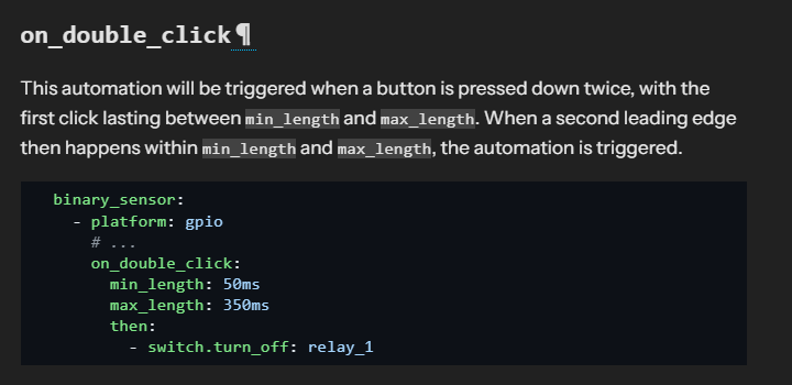

Une idée de ce qui cloche ?
Défini les valeurs (delay) comme dans la doc
Les valeurs me semblent bien !

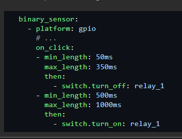

Essaye avec des simples clics plus courts sur les doubles ou 2 types de simples
Cela ne me semble pas possible de faire de type de simples les deux codes ci dessous ne compilent pas :
binary_sensor:
  - platform: gpio
    pin:
      number: GPIO14
      mode: INPUT_PULLUP
      inverted: True
    on_click:
      min_length: 50ms
      max_length: 350ms
      then:
        - logger.log: "Simple click"
        - homeassistant.service:
            service: light.toggle
              entity_id: light.core_mosquitto_bureau
    on_click
      min_length: 500ms
      max_length: 1000ms
      then:
        - logger.log: "Double click"
            service: light.turn_on
              level: "50"
et
binary_sensor:
  - platform: gpio
    pin:
      number: GPIO14
      mode: INPUT_PULLUP
      inverted: True
    on_click:
      min_length: 50ms
      max_length: 350ms
      then:
      min_length: 500ms
      max_length: 1000ms
      then:
              level: "50"
Si, mais à condition de bien recopier l’exemple … le premier code est faux (2 fois on_click, il manque un : )
Et pour le deuxième le message d’erreur doit indiquer l’endroit ou regarder
il manque on_double_click: :sweat_smile:
Oui mais du coup, ça ressemble à la bonne syntaxe du double simple…
Bref dans tous les cas, il faut relire/corriger

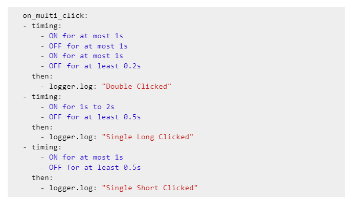

J’utilise ce code:
    on_multi_click:
      - timing:
          - ON for 40ms to 400ms
          - OFF for at least 330ms
        then:
          - light.toggle: display_bl
      - timing:
          - OFF for 40ms to 300ms
        then:
          - light.toggle: led1
Effectivement, je regarde de ce coté la et ca répond bien à ce que je veux !
Voici mon code final :
binary_sensor:
  - platform: gpio
    pin:
      number: GPIO14
      mode: INPUT_PULLUP
      inverted: True
    on_multi_click:
    - timing:
        - ON for at most 1s
        - OFF for at most 1s
        - ON for at most 1s
        - OFF for at least 0.2s
      then:
              brightness: "125"
    - timing:
        - ON for at most 1s
        - OFF for at least 0.5s
      then:
        - logger.log: "Single Short Clicked"
              brightness: "200"
    - timing:
        - ON for 1s to 2s
      then:
        - logger.log: "Single Long Clicked"
        # reservé pour plus tard (prise PC)
Merci à tous pour vos aides et le temps que vous avez passé a me répondre :wink:
