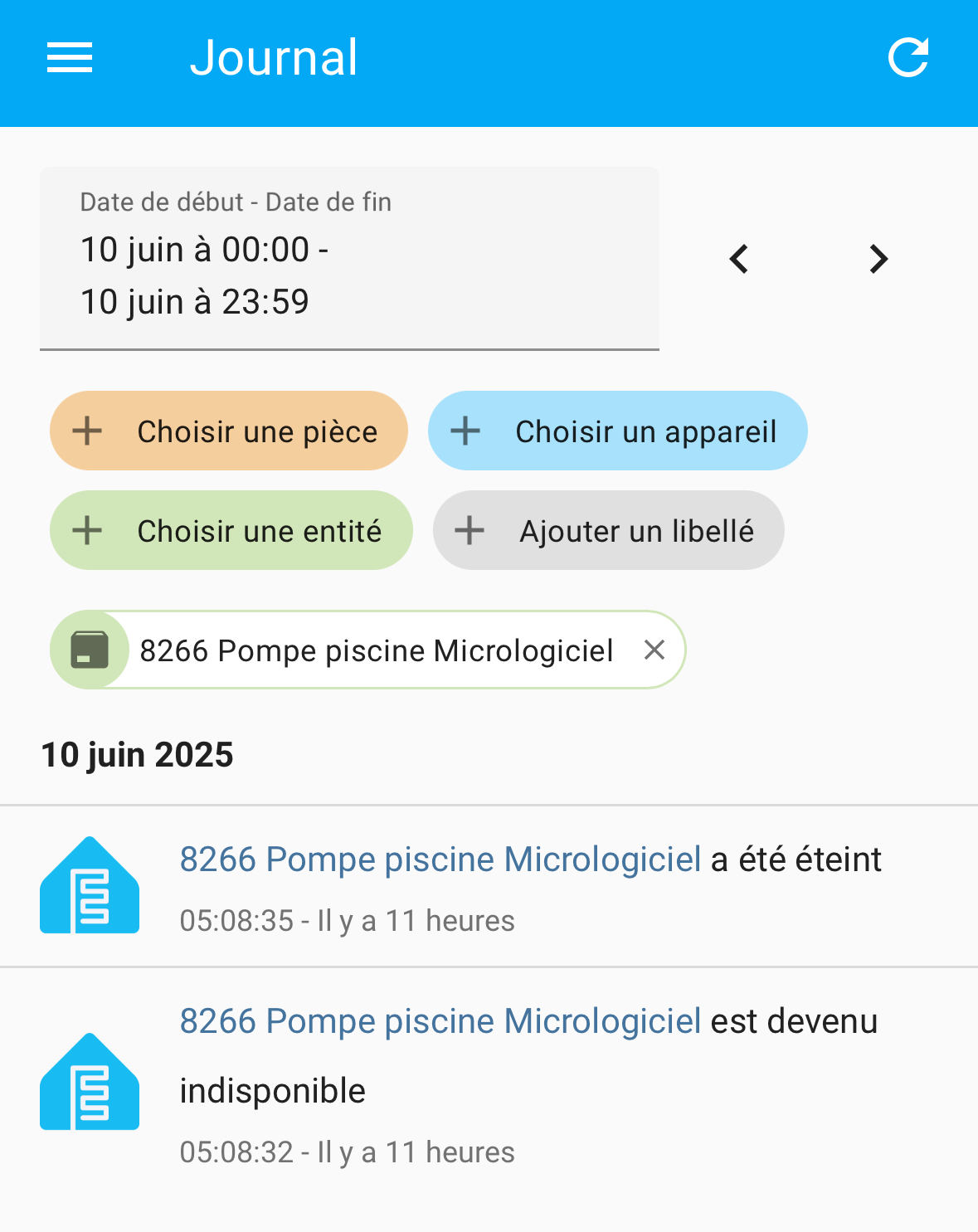

Esp micro logiciel est devenu indisponible puis s’est éteint

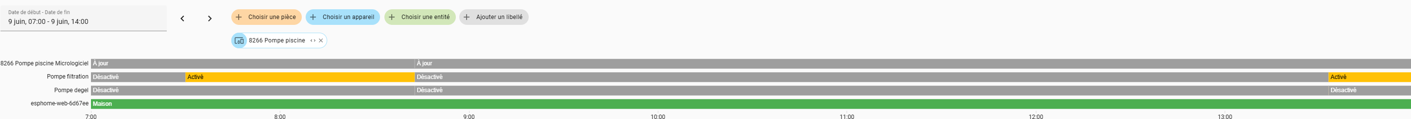

Je viens de remarquer que je perds aléatoirement l’esp qui gère la filtration de ma piscine.
Je vous joins une copie d’écran de ce qui coupe la commande de mes relais (ici de nuit donc pas d’incidence).
Je ne sais pas comment traiter le sujet.
Pourriez vous m’aider ?

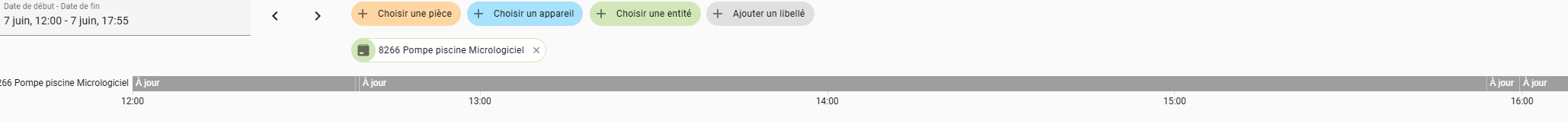

De toute façon l’entité que tu nous montre n’est que l’entité qui contrôle les mise a jour et non l’esp lui même.
Constates tu des problèmes dans son fonctionnement ?
On voit sur mon screen que le mien reste indisponible très longtemps et puis qu’ensuite il s’éteint donc rien d’anormal pour moi.
tout a l’air ok dans les logs , et comme te la dit @Tochy rien d’alarmant.

C’est très subtile mais on voit les coupures (petits traits gris)
Oui mais ce ne sont pas des commandes de ta piscine c’est juste l’entité qui vérifie si il y’a des mises a jour.
Regarde plutôt ton entité pompe piscine pour voir si elle passe en indisponible ou la température de l’eau
On voit bien la coupure avant la remise en route manuelle
Le nécessaire est fait, on verra si cela est dû à mes intervalles trop courts
Tu n’a pas de programmation sur ta pompe ? Automatisation etc… Car sur l’image ya rien qui dit que qu’elle devient disponible. Mais désactivé ce qui est normal sur un On/Off.
