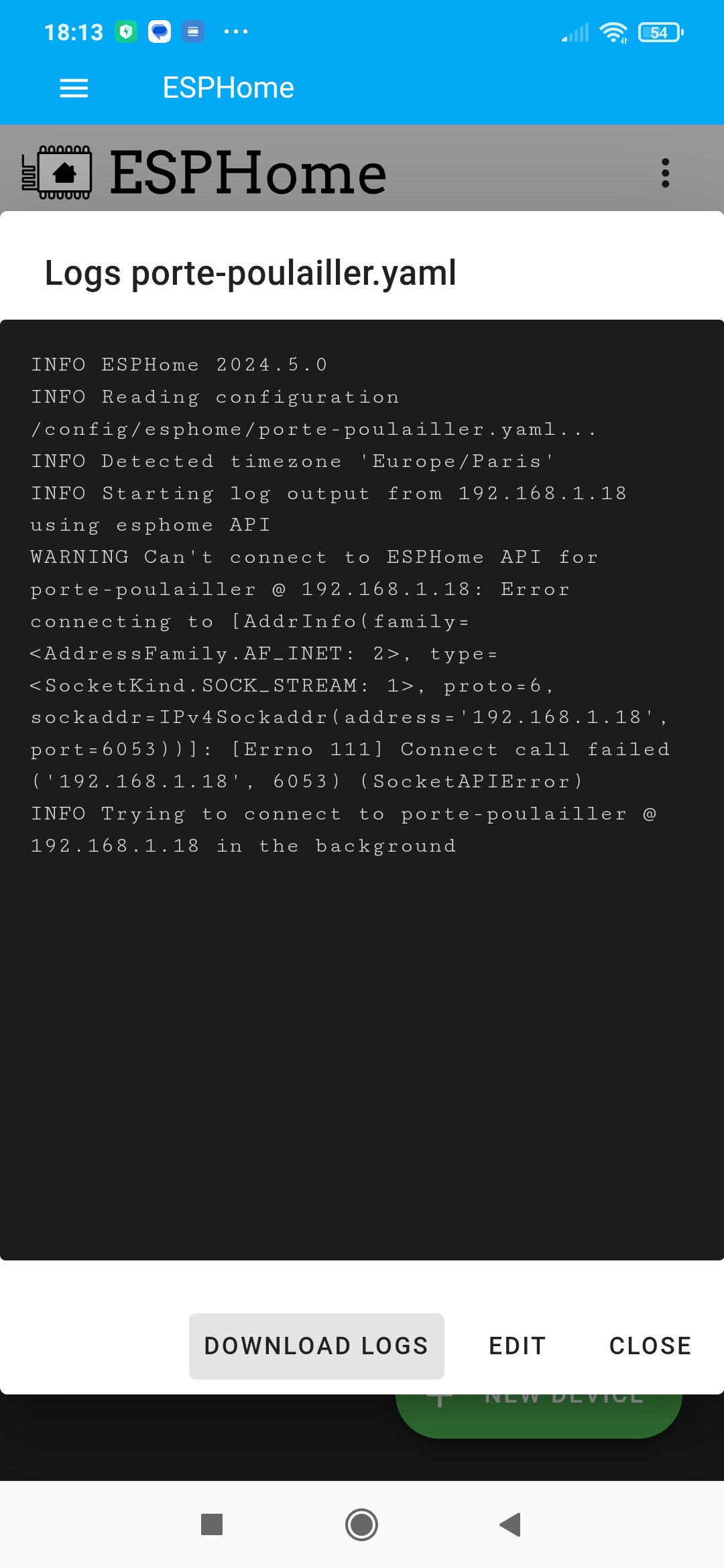

J’ai fait une capture d’écran des logs lorsque je laisse l’esp brancher sur la carte d’extension.
