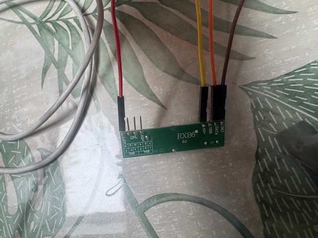

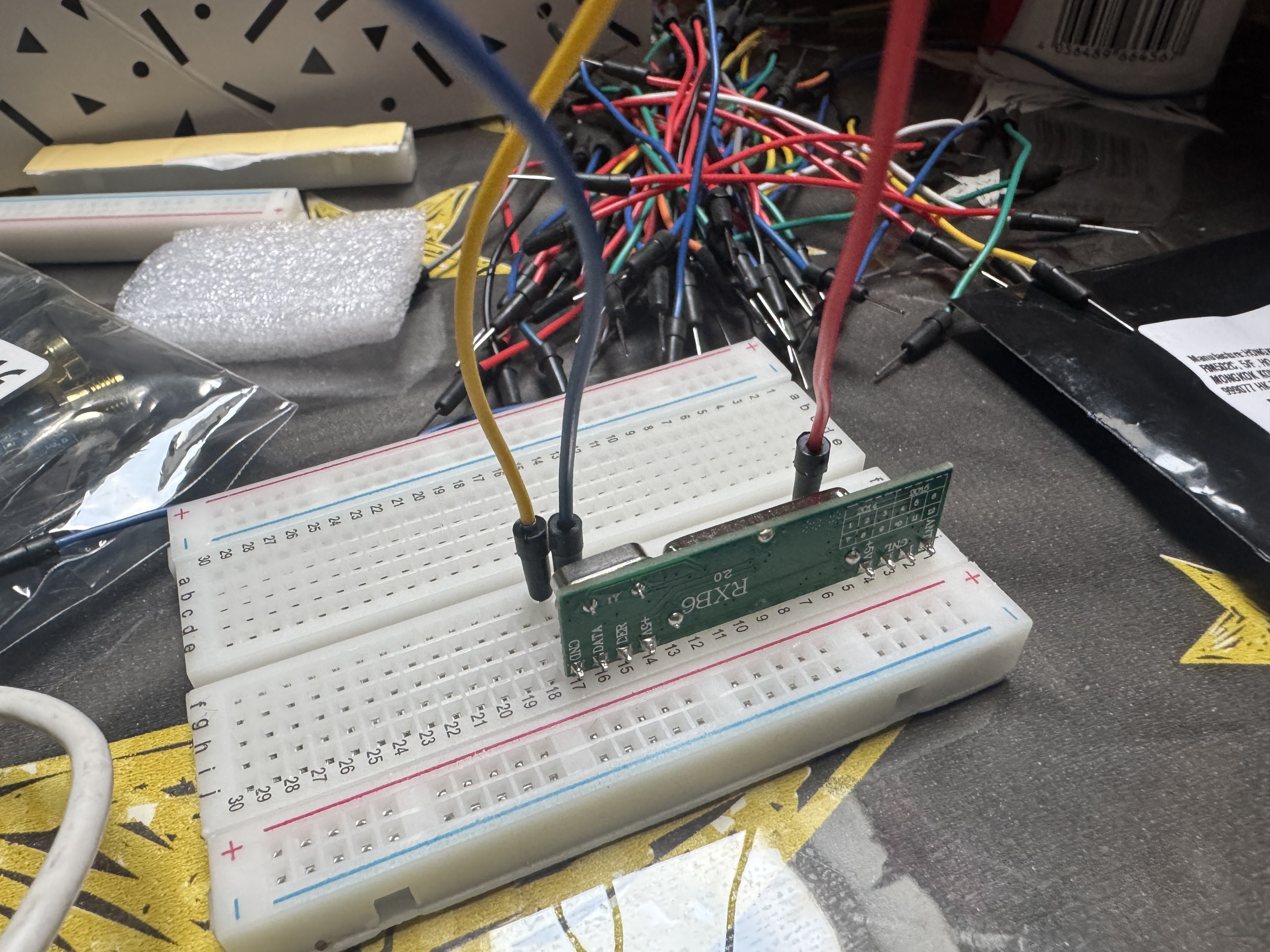

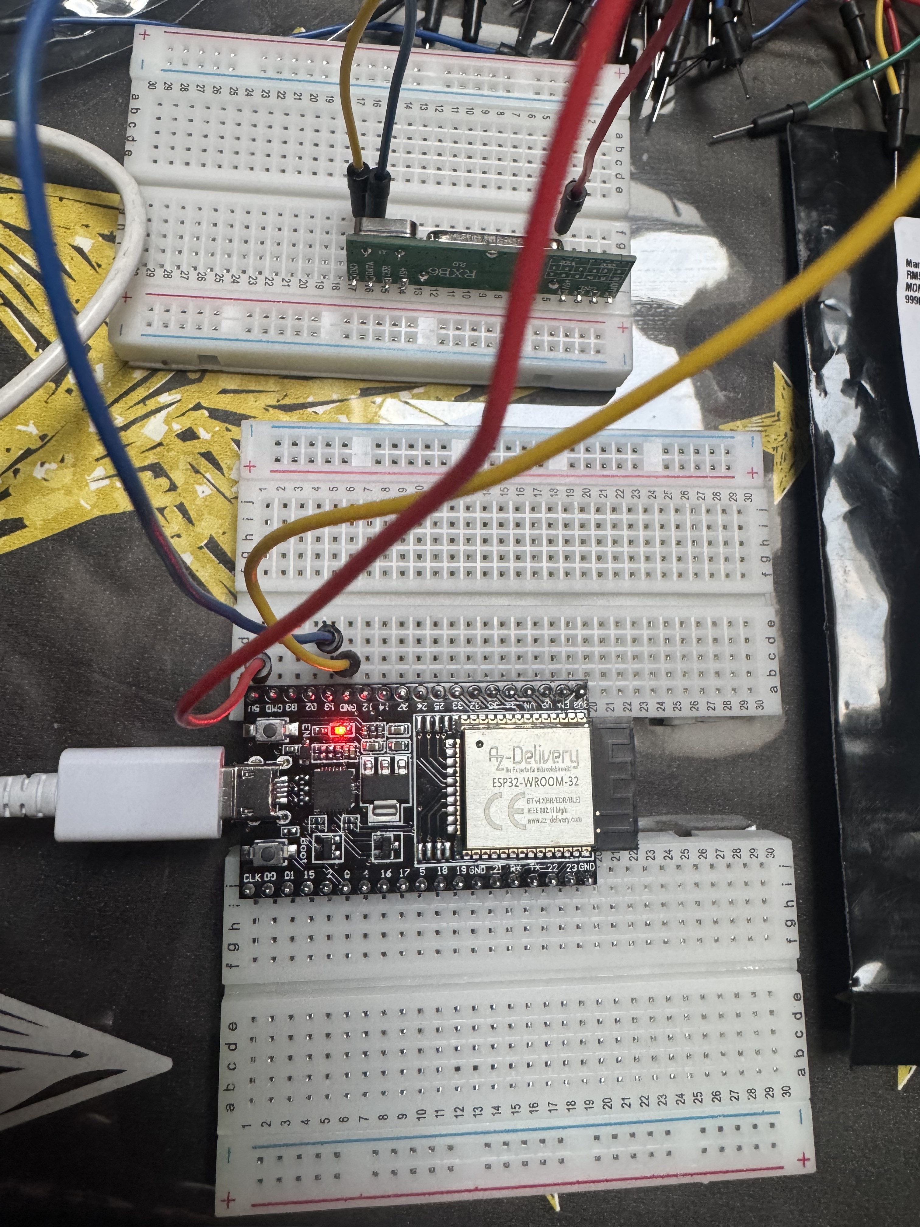

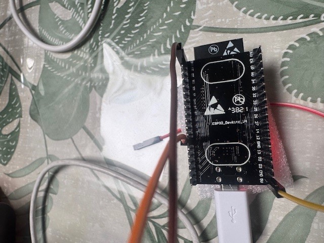

voici des ajouts pour voir plus mon soucis le code utiliser et le cablage refait

Concernant ton branchement, j’ai l’impression que tu as mis un fil de prototypage multibrin, il faut un monobrin de 17.3 cm
En multiple brin sa marche pas ?
Je ne sais pas, mais je doute qu’une antenne multi brin fonctionne.
J’ai toujours fonctionné avec des antennes mono brin comme indiqué dans les différents tuto, notamment ceux portant sur le RFLink
