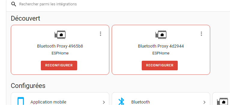

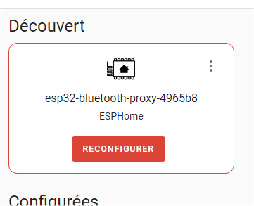

j’ai quelques ep32 qui n’arrêtent pas de me demander des reconfigurations , des fois j’en ai qu’ 'un des fois ils font 3 ou 4, sur 7 installés, et qui fonctionnent correctement . il peut se passé 2 semaines sans problème , et des fois ca m’arrive 2 ou trois fois dans la même semaine … c’est complétement aléatoire …

et une fois que j’ai cliqué sur « reconfigurer »
et c’est reparti jusqu’à la prochaine …

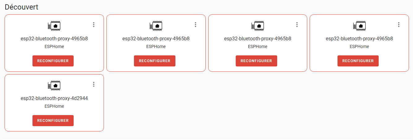

là c’est vraiment du n’importe quoi , le même en 4 fois … !!!
et c’est un … DUBEUYEW
