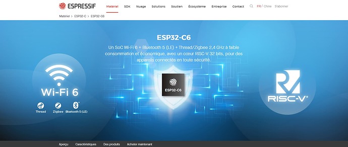

Est-ce que quelqu'un a déjà utilisé cet ESP :
Je voudrais savoir s'il serait utilisable dans un cas précis : je voudrais automatiser l'ouverture de mon portail quand j'arrive à proximité avec mon véhicule. J'ai pour ça un Tile Pro que je compte accrocher au rétroviseur intérieur de la voiture. J'ai, sur un hub USB relié à mon RPI4, une clé Bluetooth SENA.
Je voudrais donc brancher un ESP32 par le port USB C dans le boitier électrique de mon portail (boitier fixé sur une pallissade en bois) afin de capter le signal bluetooth du Tile de façon à pouvoir envoyer un signal à mon RPI et déclencher l'ouverture du portail (par un relai zigbee et rf433 déjà en place). Le portail est en limite de portée du wifi.
On m'avais conseillé un ESP32-vroom avec une antenne extérieure au boitier mais est-ce que cet ESP (ESP32-C6) ne fonctionnerait pas ?
c’est un esp32 avec wifi6 bluetooth5 zigbee/thread, comparé a un esp32 vroom ou c’est que wifi bluetooth5.
Ca fonctionnera avec un esp32-C6, après le esp32-c6 est pas 100% supporter sur esphome comparé au esp32 vroom.

Bon, de toute façon, il n’y a pas de carte de développement basée sur cette puce en version U (avec connecteur pour antenne). Donc soit j’attends qu’elle sorte, soit je reste sur une carte à base d’ESP32-VROOM-32U.

J’avais pas fait attention, mais vaut mieux un esp32-vromm alors.

Je conseillerai pas d'aller sur le C6 sachant qu'il est assez nouveau.
