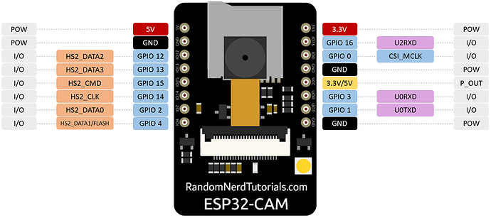

J'ai trouvé la définition des PINs https://randomnerdtutorials.com/esp32-cam-ai-thinker-pinout/ (même si cela ne m'aide pas trop je dois avouer)

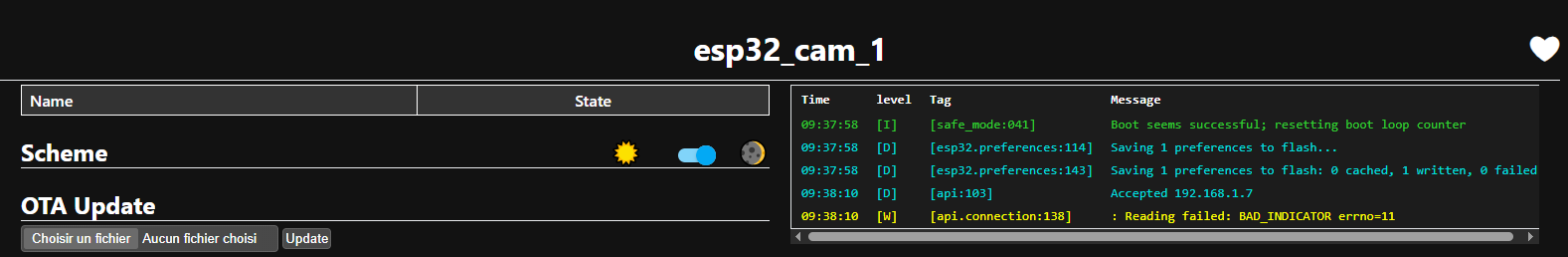

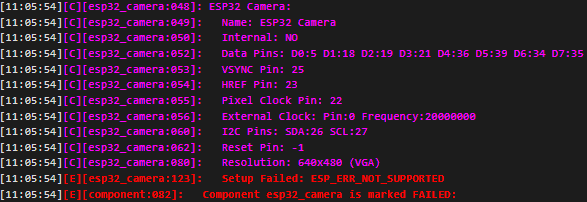

Lorsque je flash par Wi-Fi j'ai des erreurs :
[10:41:56][C][esp32_camera:080]:   Resolution: 640x480 (VGA)
[10:41:56][E][esp32_camera:123]:   Setup Failed: ESP_ERR_NOT_SUPPORTED
[10:41:56][E][component:082]:   Component esp32_camera is marked FAILED:
[09:37:11][C][esp32_camera_web_server:088]: ESP32 Camera Web Server:
[09:37:11][C][esp32_camera_web_server:089]:   Port: 8080
[09:37:11][C][esp32_camera_web_server:091]:   Mode: stream
[09:37:11][E][esp32_camera_web_server:097]:   Setup Failed
[09:37:11][E][component:082]:   Component esp32_camera_web_server is marked FAILED:
[09:37:11][C][esp32_camera_web_server:089]:   Port: 8081
[09:37:11][C][esp32_camera_web_server:093]:   Mode: snapshot
Et bien évidemment je n'arrive pas à capture de stream, la CAM est bien sur mon réseau, je la ping et j'accède à l'interface web mais c'est tout, en spécifiant les ports 8080 et 8081 aucune réponse.

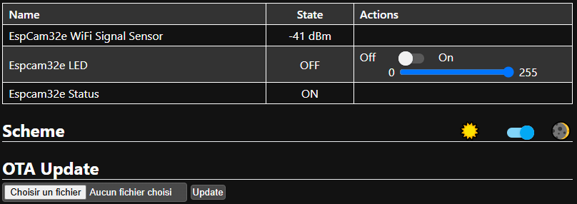

Il te manque quelque chose en effet:
Un exemple chez moi:

Non rien.
Visiblement la caméra était de très mauvaise qualité et ne fonctionnait pas...
Quelles caméras avez-vous sur vos ESP32 qui fonctionnent "normalement" ? :slight_smile:
J’ai de OV2640, j’avais fait un test avec une 5 Mega pixel mais ça chauffait trop.
