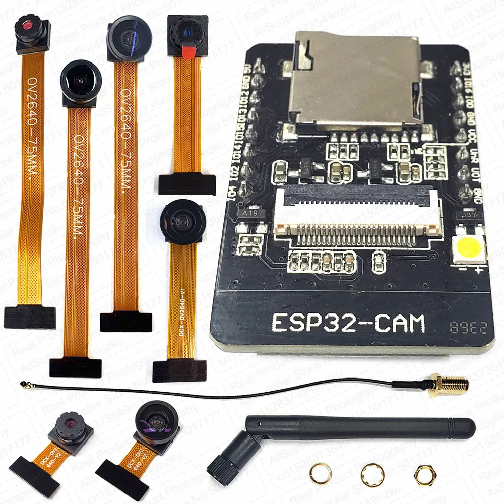

J’ai bien pu mettre mettre en place des ESP32-CAM sur HA avec ESPHome.
Voici un des modèles que j’ai acheté :
Il est noté dans le descriptif « Vision nocturne », ce ne semble pas être le cas ou alors peut être faut-il le paramétrer ?
Si vous avez une idée ou une référence de caméra « Vision nocturne » pour une ESP32-CAM ?

Souvent vision nocture, ça veut dire sensible aux infrarouges… Donc il faut une source IR pour illuminer la scéne… A défaut, fait le test en pointant la télécommande de la TV sur l’objectif et en appuyant sur les touches dans le noir… Si tu vois des flashs blancs c’est que ça fonctionne cette fameuse vision nocture

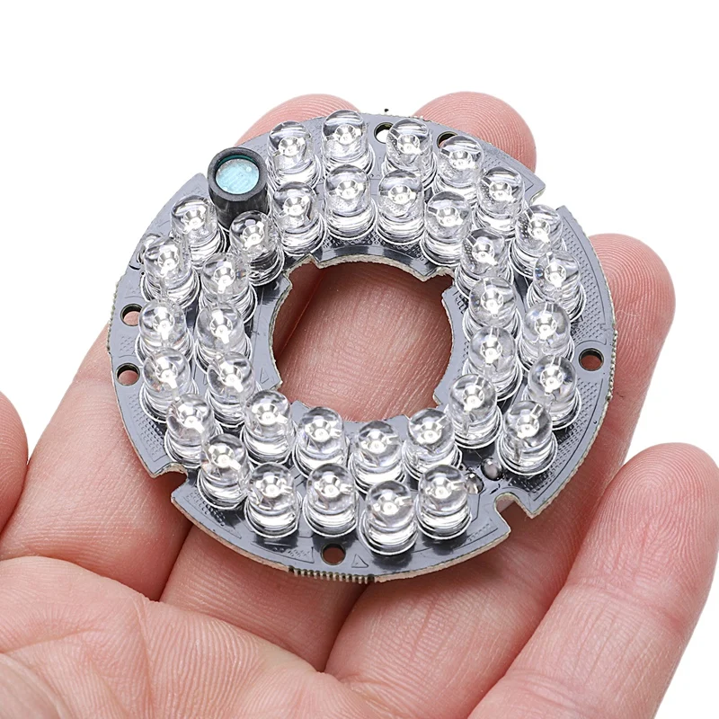

Super test @Pulpy-Luke, c’est OK, il me faut ajouter un petit module comme ça alors et tout sera OK :wink:
Attention c’est la jungle les questions de vision nocturne avec les caméras de ce type!
Si tu prends un caméra marquée Vision Nocturne qui précise une longueur d’onde genre 650nm ou 850nm, il y a 2 choses à savoir:
  • Les leds infrarouges doivent être du même type, sinon tu vois rien…
  • Si tu ne prends pas une caméra avec une filtre IR déconnectable (= IrCut) la qualité de ta caméra en plein jour sera très très décevante au niveau des couleurs, genre herbe violette, tout assez fade.
La vision nocturne pour une caméra de type ESP32Cam, c’est pour s’amuser car c’est pas cher, mais vaut mieux pas avoir trop d’ambitions :slight_smile:
+1, utiliser des ESP32-CAM pour de la vision nocturne ne donnera jamais de grands résultats ! Cela reste des « caméras » très basiques et simples ! J’espère que tu vas pas les utiliser pour de la sécurité ?
