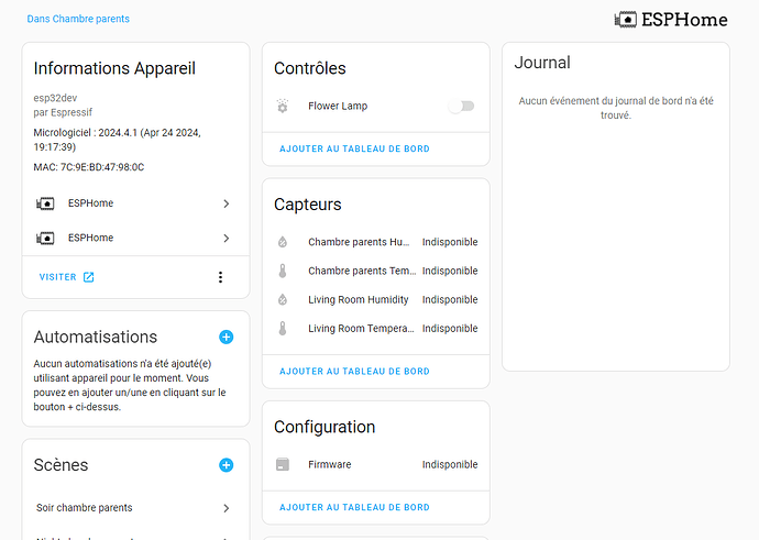

depuis une mise a jour, je sais plus laquelle, j’avais un problème avec un ESP32 de ma salle de bain. Dans ESPHOME - capteur - LOGS toute les données s’affiche (temp, humidité, lux). Par contre quand je vais dans paramètres - appareils et service - ESPHOME - capteur, le capteurs et indisponible.

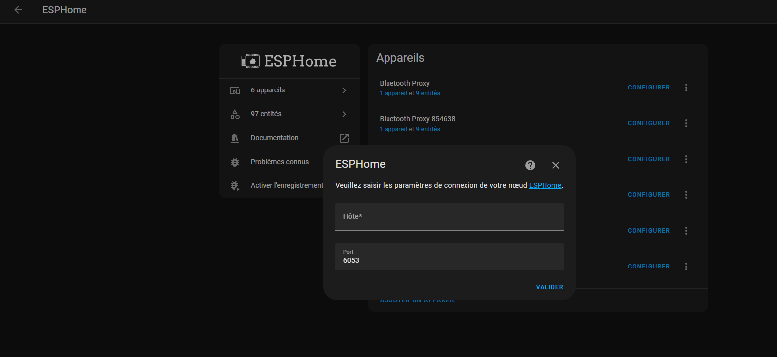

J’ai donc remplacer l’ESP32 de la salle de bain, pensent qu’il étais défectueux, et configurer un nouveau capteur par ESPHome et copier coller la config des capteurs. Cela a fonctionner parfaitement! Il fonctionne toujours, par contre maintenant j’ai découvertes appareils - reconfiguration et il me demande une clef de chiffrement?! C’est quoi ce bordel?

tu peut supprimer ton esp de l’intégration esphome et le rajouter manuellement. Tu indique juste l’ip.

Je me permet de déterré ce sujet, car j’ai le même souci, mon ESP communique avec HA, mais il apparaît toujours offline.
