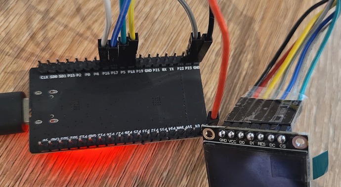

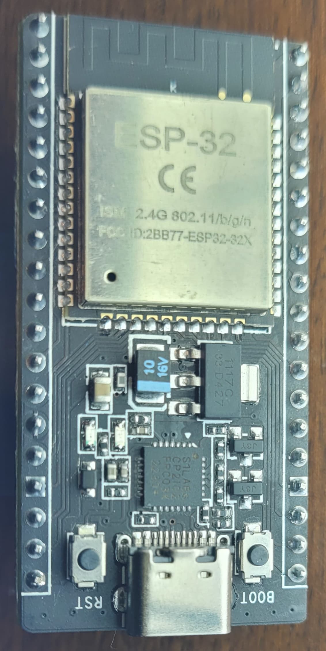

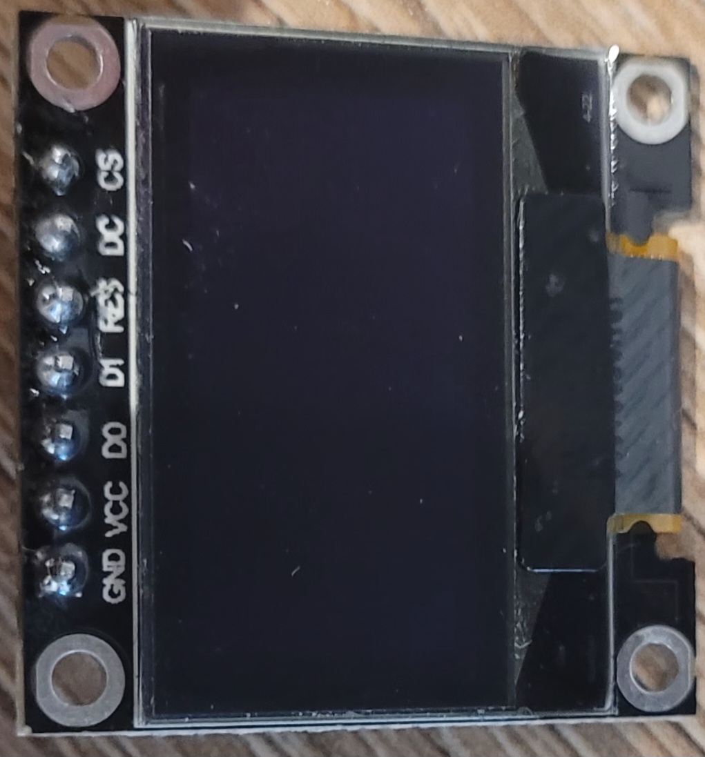

Voici le matériel :
Les branchements :
Le code utilisé dans le module ESPHome Builder :

bonjour, le dc_pin: GPIO14 est branché sur le GPIO16!
@lecureuil
Oui, exact : j’avais modifié pour des tests et n’ai pas mis à jour…
C’est corrigé dans le script (dc_pin: GPIO16)
Mais pour autant l’écran reste noir…

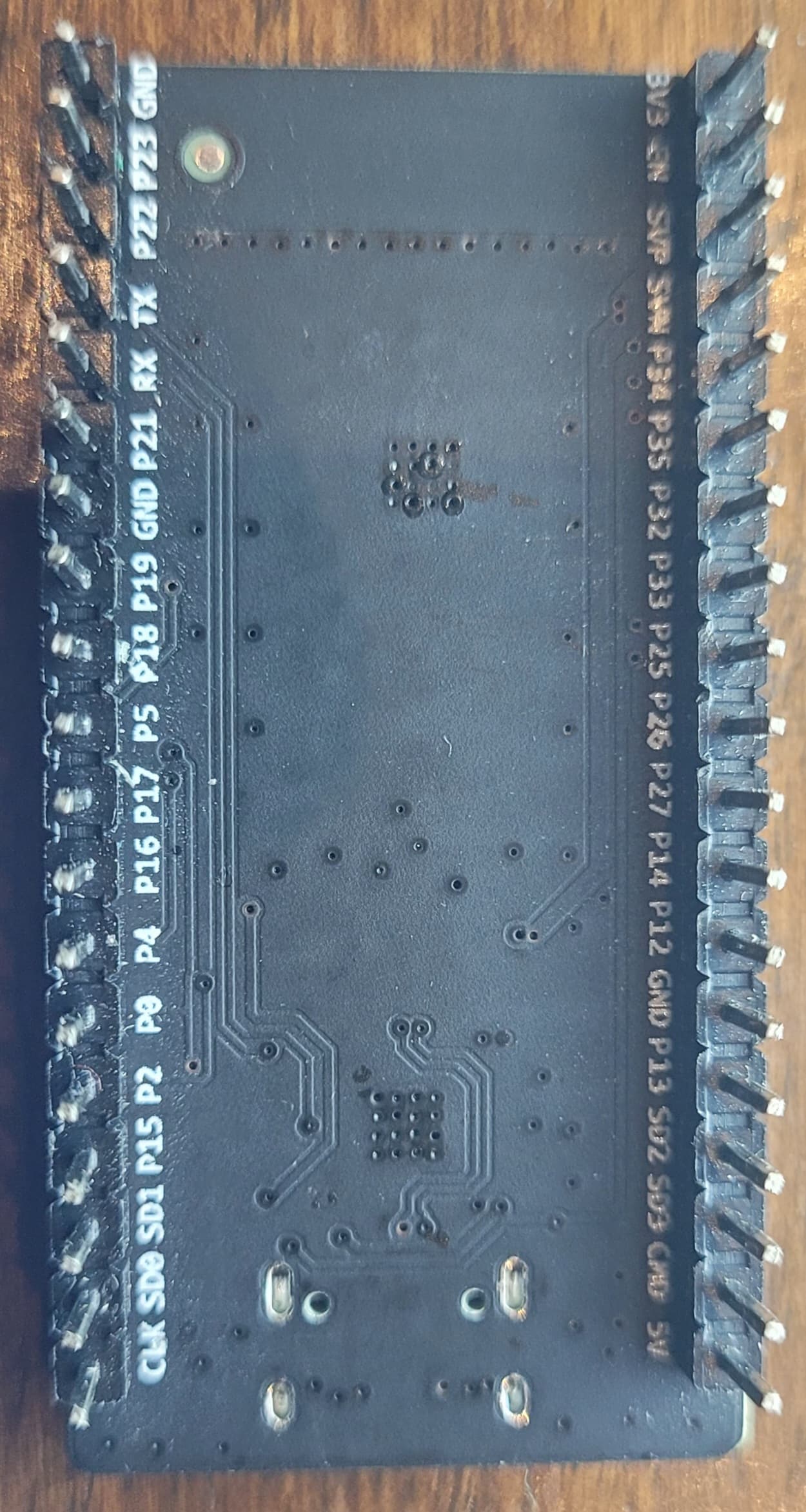

regardes ici pour le brochage : pinout
@lecureuil
Merci pour le lien.
J’ai veillé à respecter les pins MISO, CLK, MOSI etc. en VSPI. Mais possible que ma reference de pinout ne soit pas la bonne…
En déplacement cette semaine, je ne peux pas faire de check ni de modifications pour l’instant.
J’essaierai semaine prochaine.
