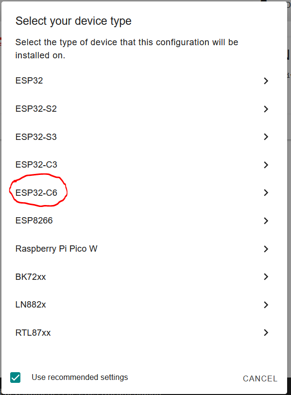

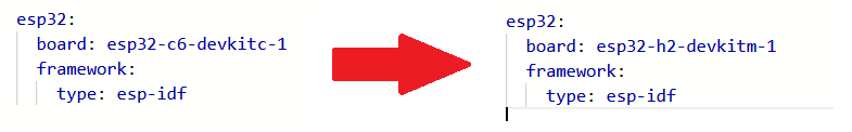

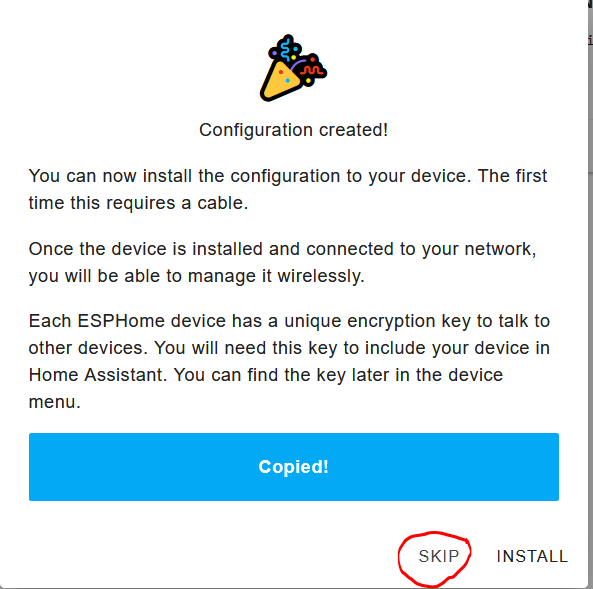

Si le sujet n’est pas encore clos et ci ça peut aider, j’ai réussi à compiler un esp32-h2-devkitm-1 sous esp home via haos (V2025.10.3) puis flasher avec avec espweb, bien que l’esp32h2 n’est pas présent dans la liste des devices lors de la création du device.
En fait, au moment de créer votre device, il faut choisir l’esp32-C6 skipper l’installation.
Après, il faut se rendre dans le fichier yaml du device et changer le type de “board”
