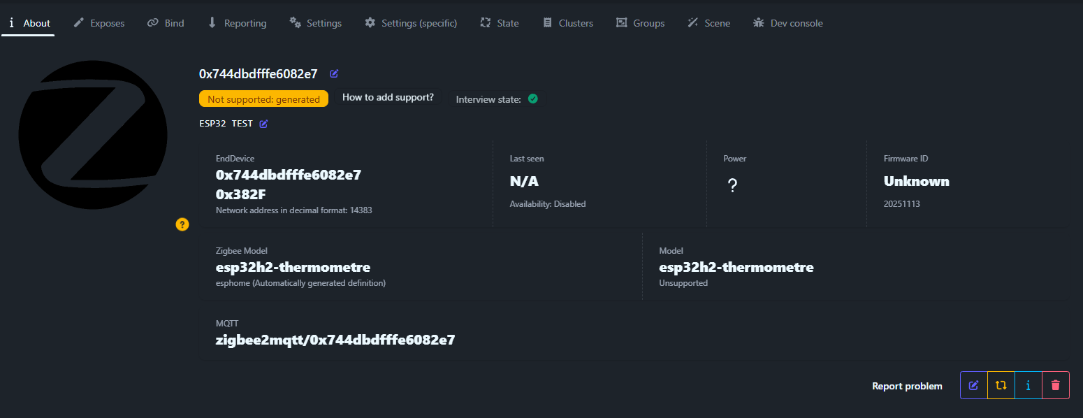

Hello, je viens d’essayer et ça fonctionne chez moi, j’ai juste un message d’alerte de compatibilité dans ZigBee2MQTT (ESP32-H2-DevKitM-1)

ensuite dans ZigBee2MQTT, j’active l’appairage et il apparait (avec une erreur de compatibilité: « not supported:generate »)
ensuite je fait l’etape « Creating the external definition » en cliquant sur « how to add support »
Et sur WEB.ESPHOME « log » puis « reset device » et la température est apparue
il y a certainement plus simple mais ça fonctionne, par contre j’ai toujours le message d’erreur de compatibilité « not supported:generate », je ne m’y connais pas encore assez pour modifier afin de supprimer le message

Il te sort quoi le *generate external definition ?
ça me génère ça:
import * as m from ‹ zigbee-herdsman-converters/lib/modernExtend ›;
export default {
zigbeeModel: [‹ esp32h2-thermometre ›],
model: ‹ esp32h2-thermometre ›,
vendor: ‹ esphome ›,
description: ‹ Automatically generated definition ›,
extend: [m.temperature()],
Top si on arrive a faire avancer le sujet :wink:
