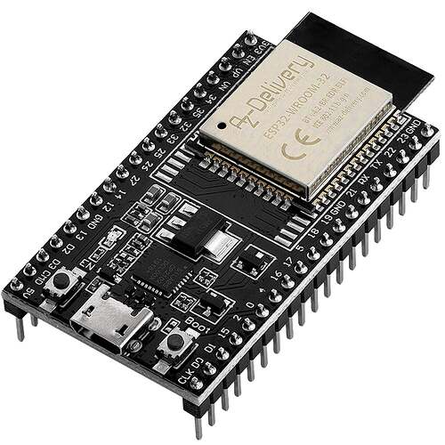

J’utilise un ESP32 de marque AZ-Delivery : ESP - 32 Development Toolkit C Bei - Az - delivery.de

Cela peut enfin venir de ton ESP32, qui peut avoir un pb. Il vaut mieux prendre un ESP a base de ESP32-WROOM-32, qui offre une meilleur stabilité wifi.
Extrait : Notre Dev-Kit est équipé de la ESP32-WROOM-32 . Le module WROOM a été repositionné par Espressif pour obtenir une augmentation significative de la qualité de transmission et de réception sans augmenter les performances.

J’ai envoyé un mail à AZ DELIVERY, ils me remplace les esp mais je sens que ce ne sera pas une solution. J’ai donc commandé un nouvel esp sur Amazon mais pas AZ Delivery je te dirai si c’est mieux.

J’ai reçu le nouvel ESP et le verdict est sans appel. Pour le moment (1H de test) aucune déconnexion, et cela, même si je me déplace dans plusieurs pièces dans la maison.
J’ai configuré le nouvel ESP ainsi que l’ancien (AZ Delivery) et dès que je passe ma main devant l’AZ Delivery ou que je change de pièce, il se déconnecte. Même si je le déplace simplement en dessous de la table à manger dans le salon alors que la borne est à 5 mètres, il se déconnecte :roll_eyes:
Le nouveau, ne présente pas du tout ces symtômes.
