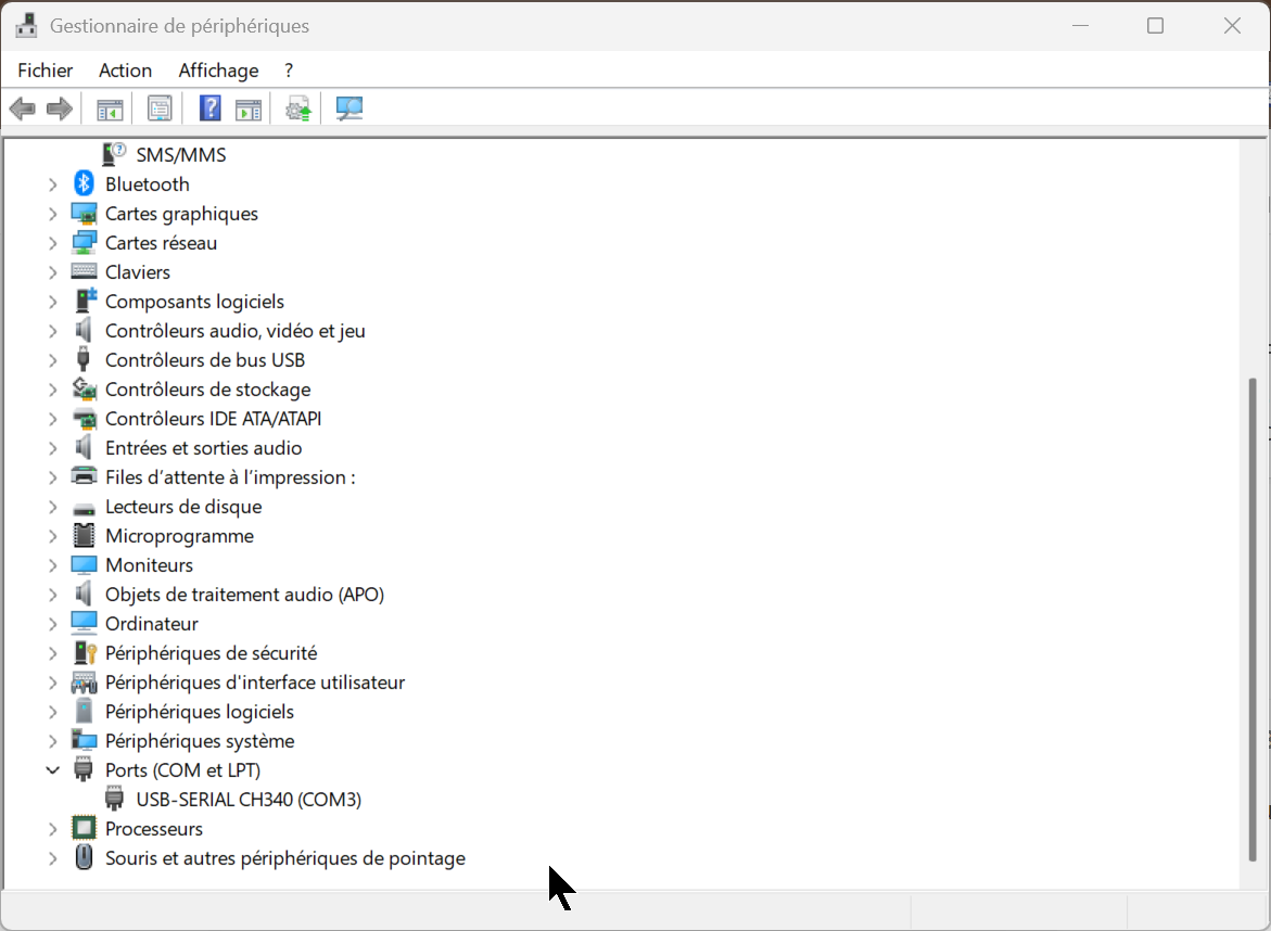

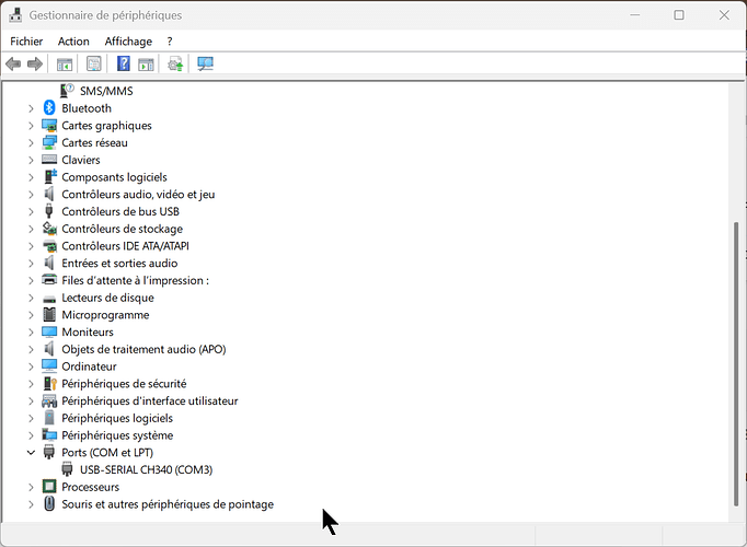

Branches ton ESP à l’ordinateur, et vérifie dans le gestionnaire de périphériques, quel port lui a été accordé.
(ici par exemple port COM 3)

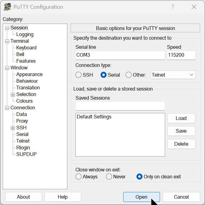

Dans Putty rentre le port comme ici, et speed 115200:
Pour finir, une fois sur l’écran du moniteur série, qui sera noir, appuies sur le bouton reset de ton ESP, on verra tout.
