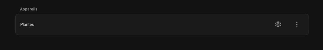

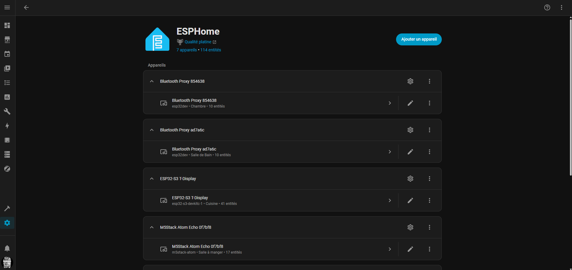

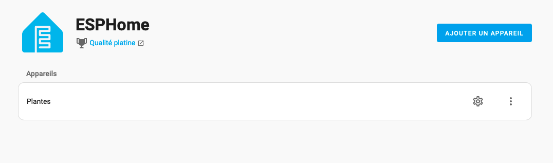

Salut ! oui j’ai pas bien ESPHOME mais j’ai pas les entités c’est ça que je comprends pas,
pour les adresses IP c’est moi qui les ai mis a zéro dans le texte

tu peux tenter de supprimer l’appareil plantes dans l’intégration esphome et le rajouter manuellement.

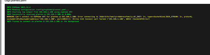

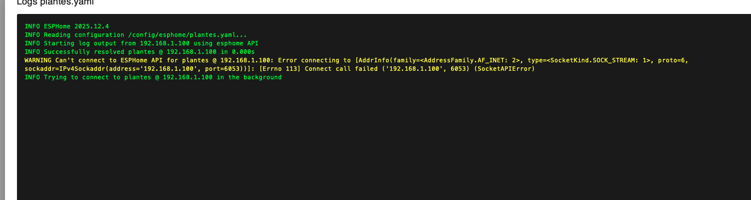

Bon du coup j’ai trouvé d’ou viens le problème l’esp n’arrive pas a se connecter au wifi j’ai reflashé plusieurs fois pourtant et je retombe toujours sur le meme probleme j’ai une livebox a ce stade je sais pas quels tests je peux faire
une erreur sur le SSID ou le mot de passe wifi ?
mon secret.yaml:
wifi_ssid: "Livebox-xxxx"
wifi_password: "9Axxxxxxxxxxxxxxxx"
wifi_gtw: "192.168.1.1"
wifi_sub: "255.255.255.0"
wifi_dns1: "192.168.1.1"
dans le code du esp:
wifi:
ssid: !secret wifi_ssid
manual_ip:
static_ip: 192.168.1.100
gateway: !secret wifi_gtw
subnet: !secret wifi_sub
dns1: !secret wifi_dns1

Sauf erreur de ma part , il a la bonne configuration si toutefois, il a renseigné la partie secrets de EspHome
Attention avec les ESP, c’est du wifi 2.4GHz et par défaut sur la livebox le 2.4GHz et le 5GHz sont sur le même SSID. ça crée souvent des problèmes avec ce genre d’appareil.
Dans le doute il faut configurer la livebox pour avoir un SSID différent pour les 2 fréquence (perso je rajoute « _5G » à la fin de celui pour le 5Ghz) ou alors utilisé un AP qui n’est QUE 2.4Ghz
Je dis pas que c’est ça, mais ça cause souvent des soucis.
jamais eu de soucis avec le même SSID sur le 2.4 et 5GHz sur ma livebox.
J’en ai un Shelly un peu instable avec le même SSID pour les 2 fréquences, résolu quand j’ai séparé les SSID.
Et c’est quelque chose qu’on lit assez souvent.
Après encore une fois, je dis pas que c’est ça, mais c’est une piste.

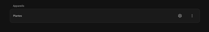

Bonjour a tous
Entre temps j’ai changé de box j’ai reussi a connecter l’esp j’ai la bonne clé de cryptage
et pourtant mes entités n’apparaissent pas dans les logs tout est bon pourtant …

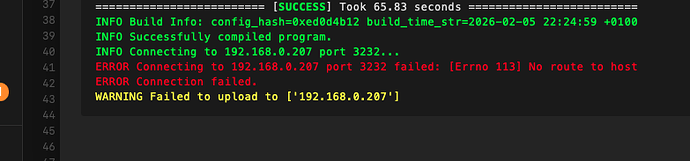

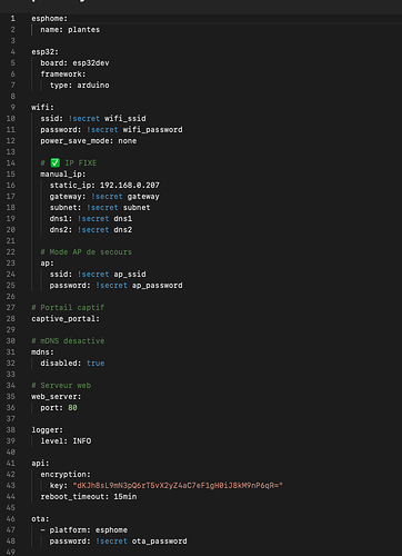

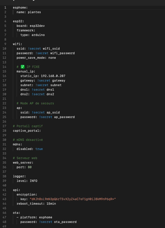

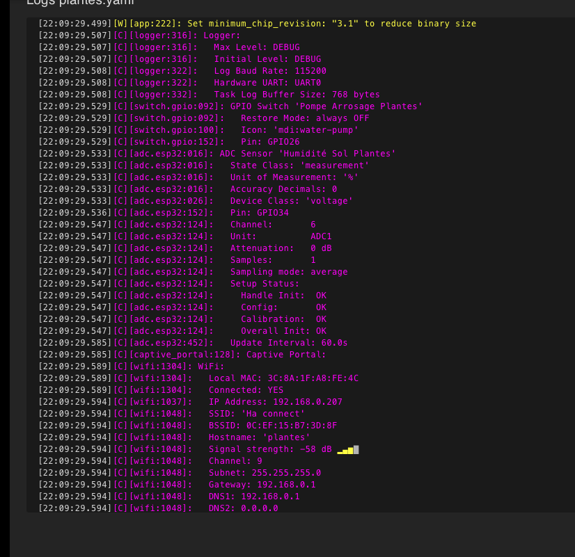

Bonjour a tous
Du coup je reste bloqué sur ce probleme de connection avec HA meme après la mise a jour de esphome builder impossible de connecter l’esp32 si quelqu’un a des pistes je suis preneur !
esphome:
esp32:
board: esp32dev
framework:
type: arduino
wifi:
power_save_mode: none
# ✅ IP FIXE
manual_ip:
static_ip: 192.168.0.207
gateway: !secret gateway
subnet: !secret subnet
dns1: !secret dns1
dns2: !secret dns2
# Mode AP de secours
ap:
ssid: !secret ap_ssid
password: !secret ap_password
# Portail captif
captive_portal:
# mDNS désactivé
mdns:
disabled: true
# Serveur web
web_server:
port: 80
logger:
level: INFO
api:
encryption:
key: "dKJh8sL9mN3pQ6rT5vX2yZ4aC7eF1gH0iJ8kM9nP6qR="
reboot_timeout: 15min
ota:
- platform: esphome
password: !secret ota_password
# 🧪 CAPTEURS DE TEST
sensor:
# 📶 Signal WiFi (toujours utile !)
- platform: wifi_signal
name: "Plantes WiFi Signal"
update_interval: 60s
# ⏱️ Uptime (temps depuis démarrage)
- platform: uptime
# 🌡️ Température interne ESP32
- platform: internal_temperature
name: "Plantes Température ESP"
# 📝 INFOS TEXTE
text_sensor:
# 📍 Adresse IP
- platform: wifi_info
ip_address:
ssid:
mac_address:
# 📦 Version ESPHome
- platform: version
name: "Plantes Version ESPHome"
# 💡 LED TEST (LED interne)
switch:
# Redémarrage à distance
- platform: restart
name: "Plantes Redémarrer"
light:
# LED interne ESP32 (GPIO2 généralement)
- platform: status_led
name: "Plantes LED Status"
pin:
number: GPIO2
Salut.
Est-ce que par hasard tu aurais Arduino IDE d’installé sur ton PC ? ou sinon Putty ?
ce n’est pas HA le problème, ton esp n’arrive simplement a se connecter au wifi, soit a cause de ton secret wifi_ssid ou password qui n’est pas renseigner.
Ajoute un ota sous cette forme pour tester et re-compile ton est
ota:
- platform: esphome
password: "connection"
essaye comme cela, et de mon point de vue mettre une ip fixe c’est le meilleur moyen d’avoir des problème de connection le jour ou u autre device se connecte sur cette ip avant ton esp, fait une liaison mac dhcp dans le routeur est plus pertinent.
De plus le GPIO2 fait partie des pins de boot et peut suivant comment il est câblé posé des problème de boot de l’esp, test un autre gpio
