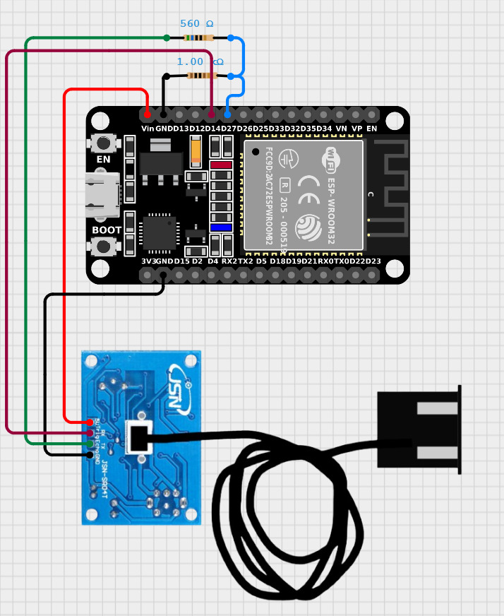

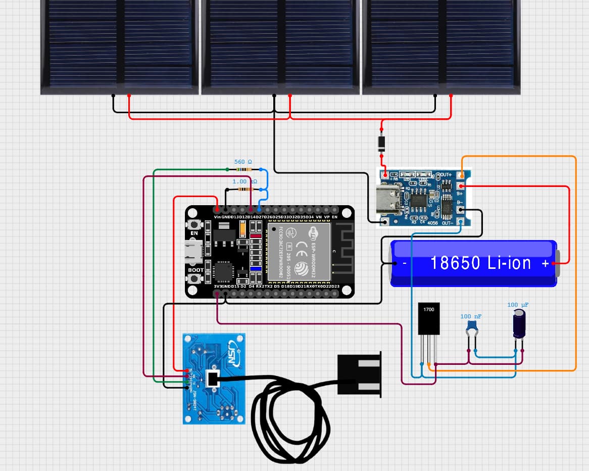

à base d’un capteur ultrason JSN-SR04T fonctionnel, cela va me permettre d’explorer certaines parties que je ne connais pas trop ensemble, à savoir charge solaire, batterie, deep sleep
Schéma de base opérationnel

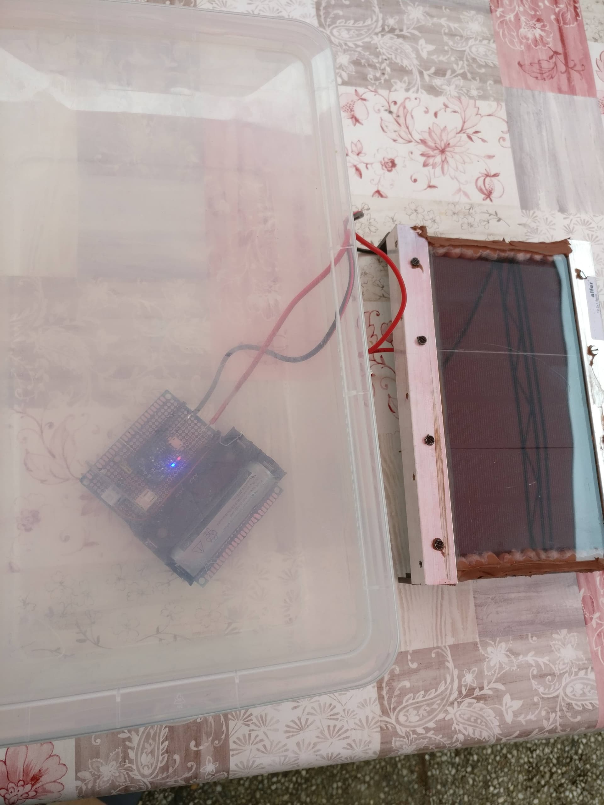

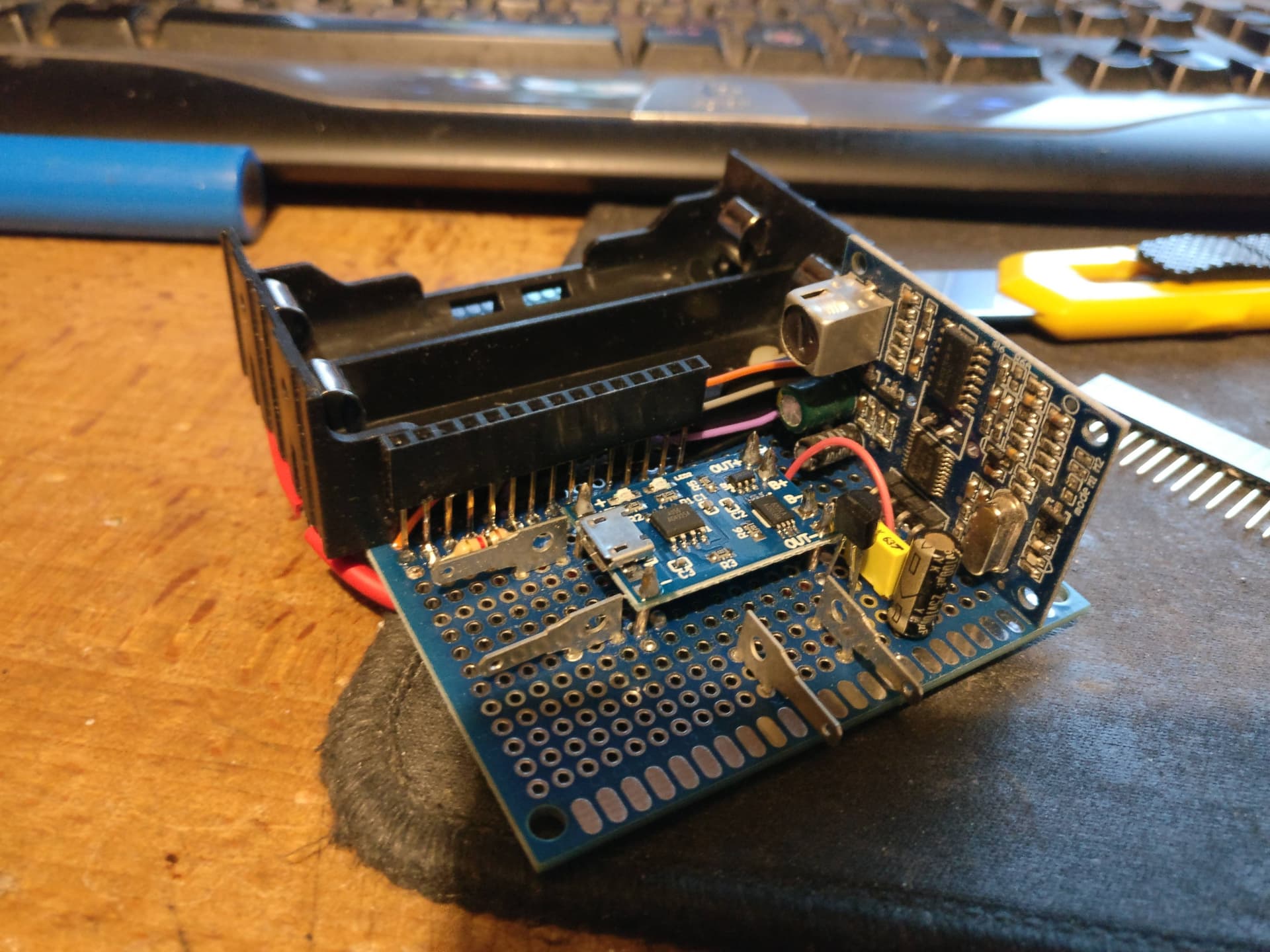

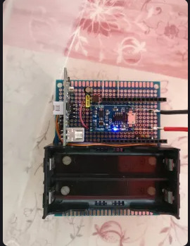

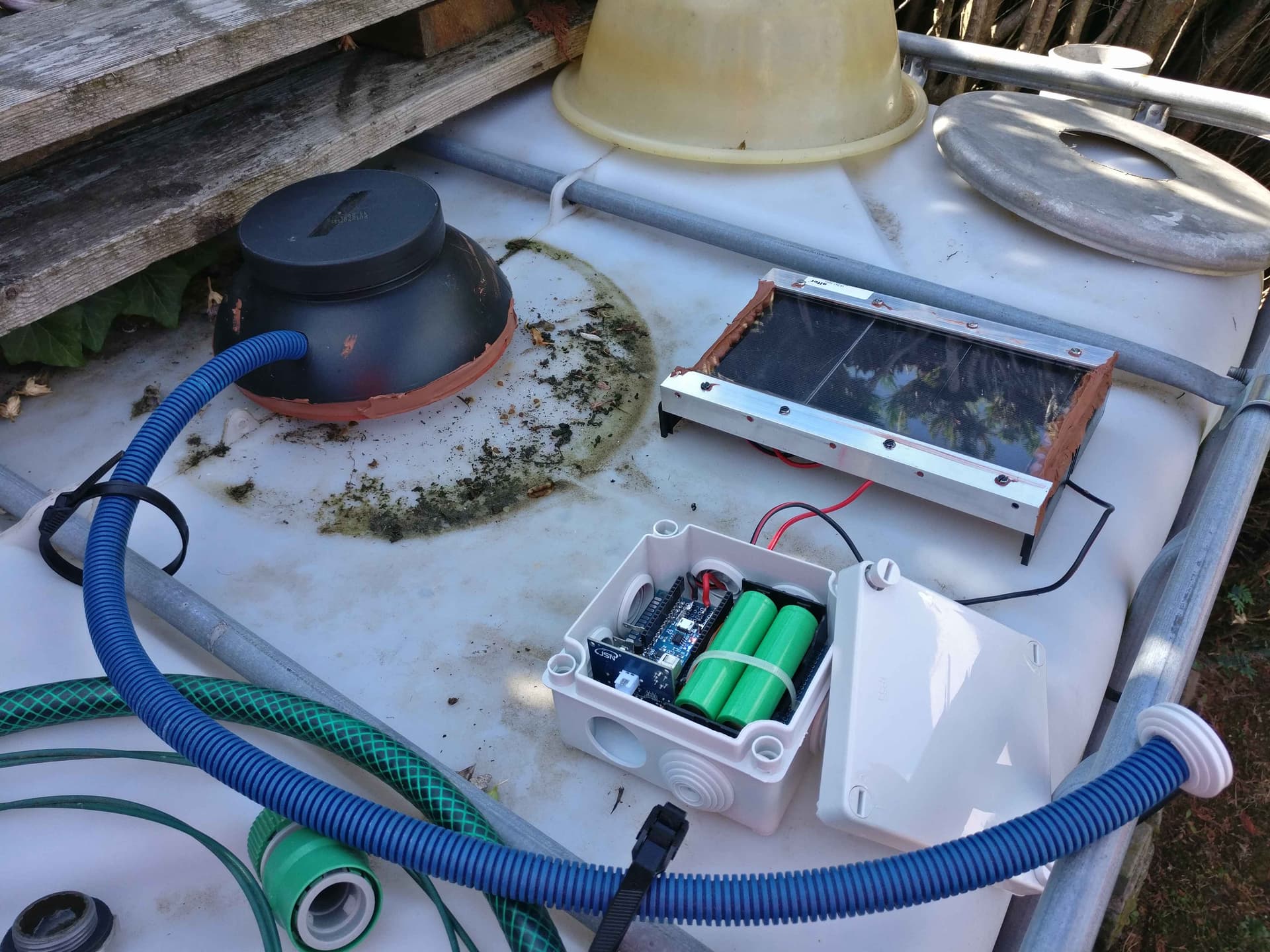

début des tests solaire
et assemblage de l’ensemble, faut pas se planter dans l’ordre d’assemblage des éléments :smiley:

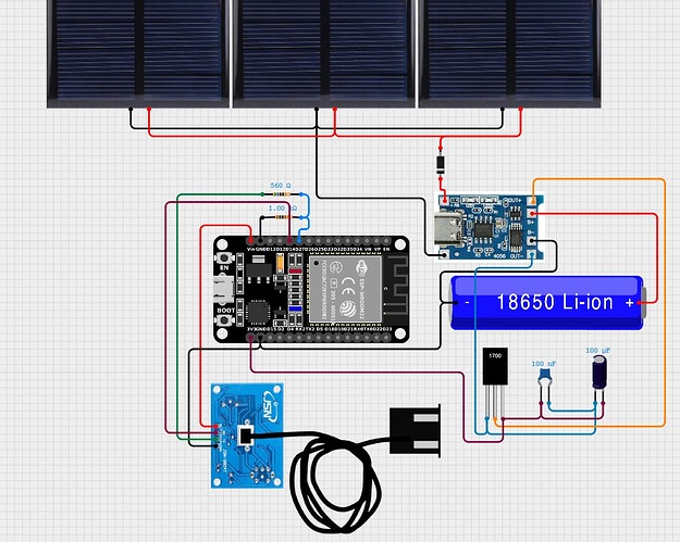

le nouveau schéma sur lequel je suis parti suivra
Liste du matériel:
3 panneaux 6V 200mA (j’ai commandé du 5V mais reçu du 6V sortie panneau).
TP4056 (charge des accus et protection.
2 batteries littium 3.7V 3500mAh + support
1 Diode Schottky 1N5819
2 résistances 1k et 560 ohms
1 condensateur polarisé 10 microF ( j’ai mis 10V)
1 condensateur 100nF
1 transistor BS170
en attente MT3608 « booster » d’alim 2/ 24V in > 5 / 28V out https://www.olimex.com/Products/Breadboarding/BB-PWR-3608/resources/MT3608.pdf

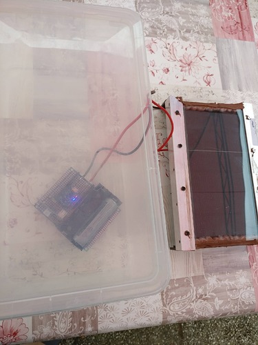

Pas encore complet mais on n’est pas loin

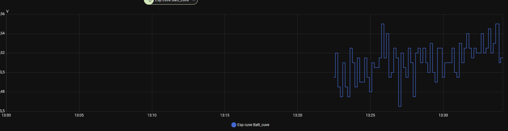

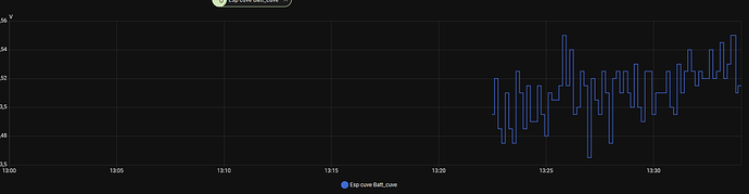

J’ai ajouté une mesure de tension sur le GPIO34 avec un diviseur de pont.
Ça marche bien cependant ce n’est pas très stable comme le montre mon historique :
En tout cas voici mon code si ça peut aider.
Je suis aussi preneur du tien si tu veux bien pour comparer.

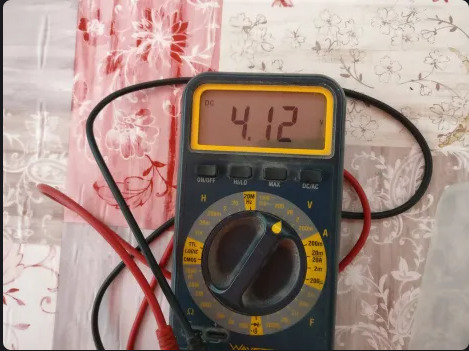

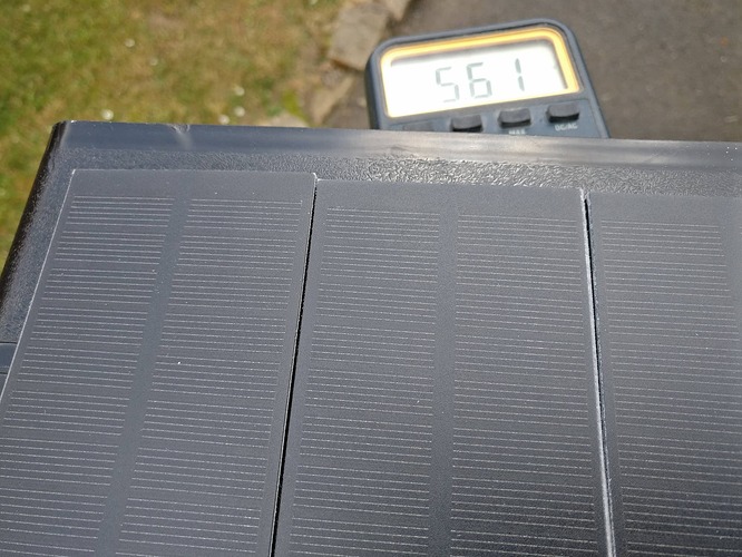

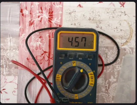

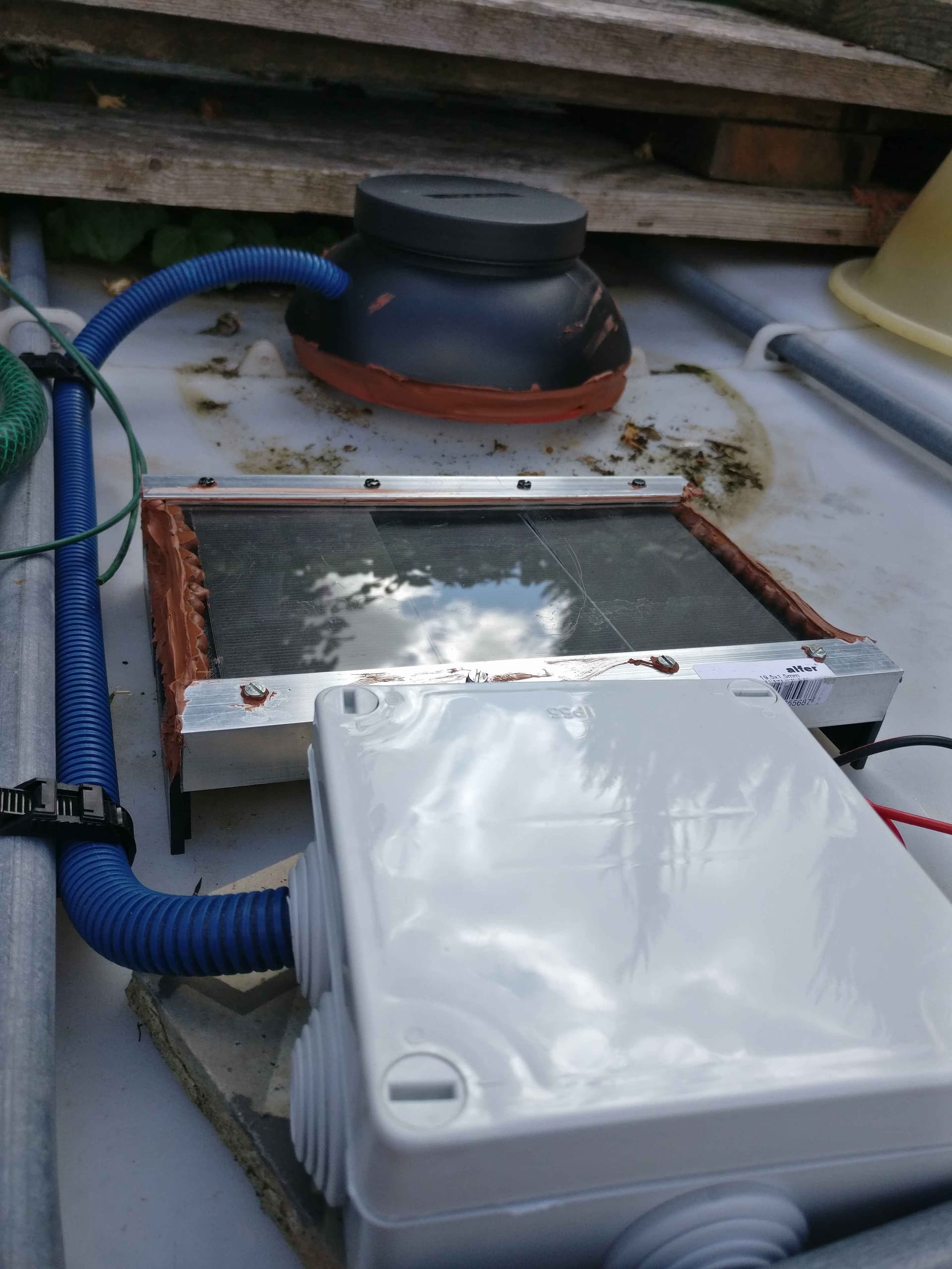

Début des tests du circuit de charge du TP4056 sur 1 batterie ( les 2 sont à 2.92V ) pendant 1h je changerai de batterie au bout de 1h temps couvert et sous la tonnelle
les panneaux sont des 6V câblés en //, sortie de panneaux j’ai une tension de
sortie du régulateur de charge, il est censé me donner 4.2V max pour charger des batteries de 3.7V
« en charge » led rouge allumée, à confirmer au bout de 1h
j’ai mis un panneaux transparent au dessus des panneaux qui ne sont pas protégés par une résine
je perds 0.04V sortie de panneau
cdt

je me suis remis dessus, tension de sortie trop forte en plein soleil, prochain test ajouter une diode schottky entre les panneaux et le 4056. Schéma actualisé et test à venir.
Attention je n’ai pas pris le schéma de la 1N5819, Anode et cathode sont inversés , du coup j’ai pris le schéma d’une diode classique. Anode aux panneaux, cathode au 4056.
1
cdt
Re,

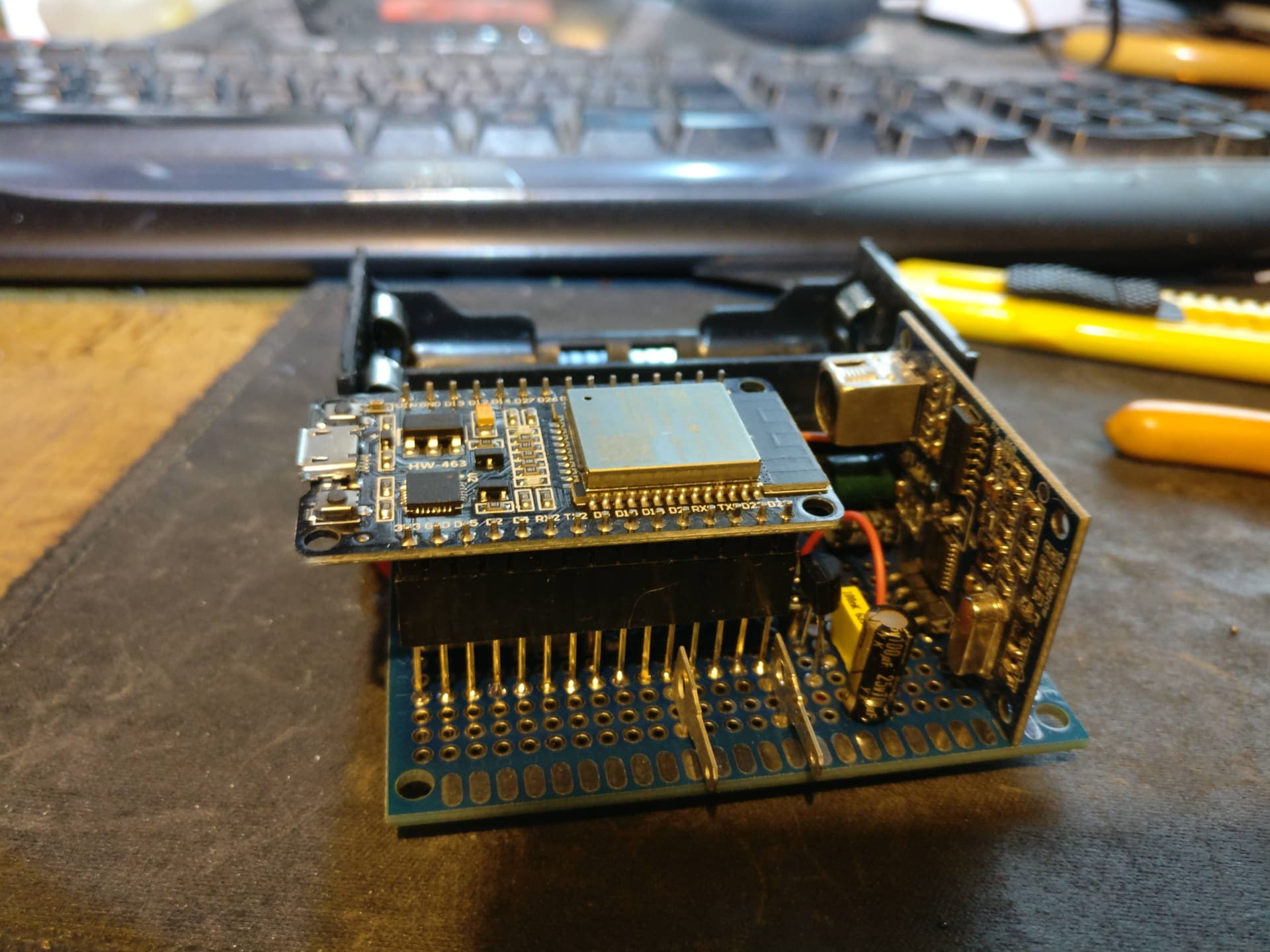

Je valide la partie charge / alimentation de l’esp, je n’ai pas encore regardé au deepsleep plus en avant, je vais laisser tourner, pour voir combien de temps ça tient.
Mon JSN-SR04T est en 5V, je pensais bien avoir des soucis à ce niveau et c’est le cas (malgré que ce soit une V3 ) priori pilotable en 3.3V, aucune info ne remonte du capteur et c’est explicitement marqué dessus 5V ), j’ai quand même tenté.
J’ai commandé des MT3608 https://www.olimex.com/Products/Breadboarding/BB-PWR-3608/resources/MT3608.pdf
On verra ce que ça donne.
A part les panneaux, à la fin tout sera invisible.
cdt

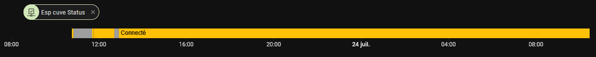

Re,
du coup il a tenu sans soucis la nuit avec 2 Batteries 3500mA (sans deepsleep).
cdt

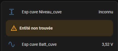

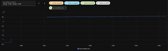

Re,

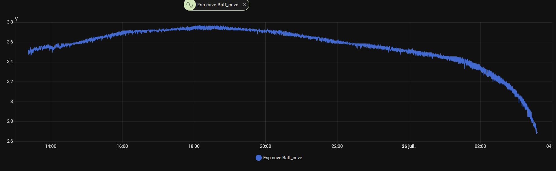

Ajout du niveau de charge des batteries en test
cdt

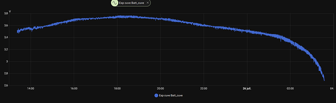

Re,
Bon ben c’est pas suffisant, va falloir passer au deepsleep :wink:
mais au moins j’ai une info bat que je n’avais pas avant. j’imagine que les dernières valeurs sont fausses, je sais que je suis parfaitement calé à 3.5V sur ce qui remonte et au multimètre.
Il faudra vérifier pour les valeurs mini et maxi ( ce que je n’ai pas encore fait ).

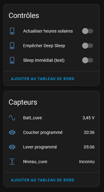

Re,
Reste à voir si ça fonctionne, récupération des heures de lever / coucher de soleil dans HA
pour fixer les heures de sommeil / réveil, j’ai pas besoin de savoir que j’ai de l’eau dans ma cuve la nuit :smiley:
Code de base

  - platform: template
    name: "Actualiser heures solaires"
    turn_on_action:
      - homeassistant.service:
          service: homeassistant.update_entity
            entity_id: sensor.sun_next_setting
            entity_id: sensor.sun_next_rising
      - delay: 2s
      - script.execute: update_sun_times
      - switch.turn_off: refresh_sun_times
    name: "Sleep immédiat (test)"
    turn_on_action:
      - lambda: |-
          ESP_LOGI("sleep", "🧪 TEST - Deep sleep 2 minutes");
          id(deep_sleep_control).set_sleep_duration(2 * 60 * 1000);
          id(deep_sleep_control).begin_sleep(true);
      - switch.turn_off: test_sleep
    name: "Empêcher Deep Sleep"
    optimistic: true
    # Quand activé, empêche le deep sleep (utile pour maintenance)
