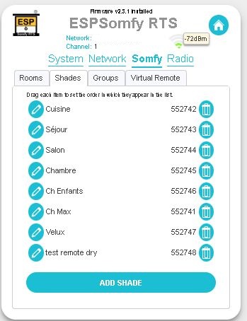

Par ailleurs ayant un peu tâtonné au début j’ai dû effectuer des essais infructueux. Je viens de me rendre compte que j’avais des Remote adress utilisée dans ESPSomfy RTS bien que désappariées. Comment faire pour les supprimer d’ESPSomfy RTS?
Je ne comprends pas trop ta procédure.

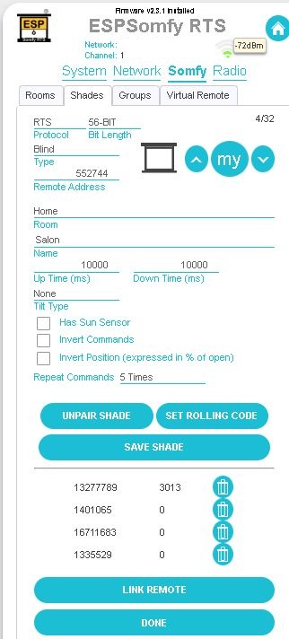

Pour enlever tes codes faux, tu vas sur l’ESP somfy, tu vas sur l’onglet shades, si c’est un volet, tu supprimes le volet qui n’est plus utilisé avec l’icone poubelle, sinon tu edites le volet qui a des codes faux, en bas de la page tu as tous les codes qui commandent le volet, tu supprimes par l’icone poubelle ceux qui ne sont pas valides.
Pour ta telis, plus simple que la gestion des evenements dans HA, tu enregistres dans l’ESP RTS le code du canal 1 pour chaque volet qui est commandé par ce canal, etc pour chaque canal.

Peux tu me montrer sur une photos comment faire ceci: “sinon tu édites le volet qui a des codes faux, en bas de la page tu as tous les codes qui commandent le volet, tu supprimes par l’icone poubelle ceux qui ne sont pas valides.”
Re bonjour,
Tu vas sur la page volets (shades)
tu cliques sur l’icone crayon de la colonne de gauche qui correspond au volet que tu veux editer.
tu arrives sur la page
en bas tu as tous les codes enregistrés pour ce volet. tu supprime avec la poubelle les codes dont tu n’as plus besoin.
L’idéal est de les effacer aussi de la mémoire de ton volet somfy car les moteurs sont limités en nombre de code enregistrés. (je ne connait plus la procédure, je crois qu’il faut faire comme si tu voulais enregistrer une commande (la 1ere fois ça l’enregistre, la 2eme ça l’efface)

Moi, c’est des Remote adress que je souhaite supprimer car je pense que certaines ont été attribuées à des volets lors de mes essais infructueux et ont toujours mémorisé un volet.
Ta procédure de suppression m’a par ailleurs aidé à y voir plus clair. J’ai fait un link remote sur chaque volet appartenant au canal 1, puis 2… de la Telis 4.
ta remote adress c’est le code d’une des telecommandes ou un code que tu as créé dans l’ESP donc soit tu la trouve dans l’onglet shades, dans ce cas il faut supprimé le volet, soit dans le bas de la 2eme page dans la liste des codes de télécommande et donc la supprimer avec l’icone poubelle.

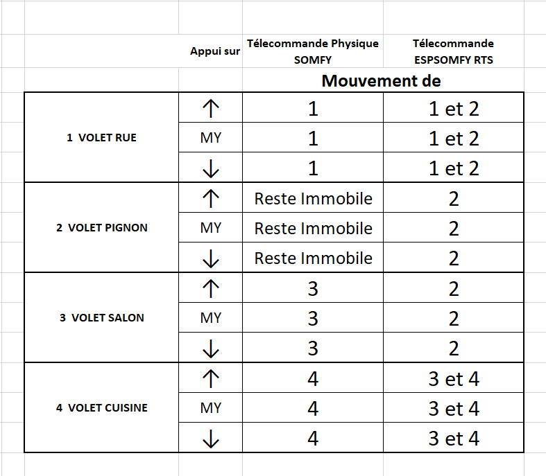

Lors d’une tentative d’automatisation sous HA, je me suis aperçu que ça dysfonctionnait.
J’ai réessayer de modifier les appairages. et j’obtiens la situation suivante:
J’avoue que plus j’essaie plus je m’enfonce et rien ne va.
