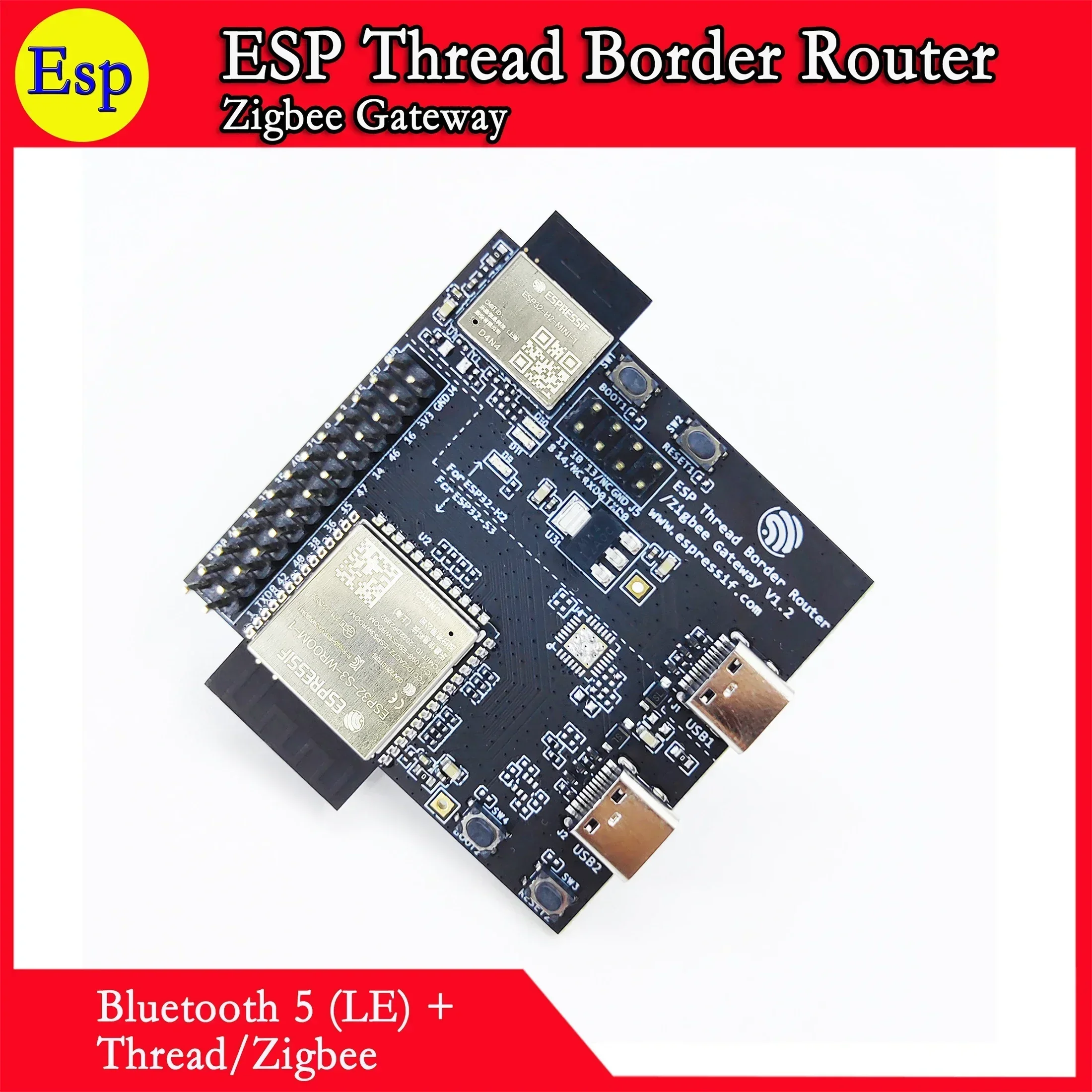

Avec 2 esp32 reliés en série ( un classique pour le wifi + un esp32-h2 pour thread ) tu peux te faire un border router thread:
Tu peux aussi avec un seul C6 mais dans ce cas là le wifi est partagé avec Thread c’est pas optimal.

Tu as ça de tout prêt sinon:
Comme ton projet est en extérieur, ça peut être intéressant de rajouter des antennes pour la partie Thread. Je ne sais pas si des modules existent avec connecteur ufl.
Sinon suffit de couper les pistes ( en rouge ) sur l’antenne pcb et de souder le câble antenne dessus ( en vert ).
